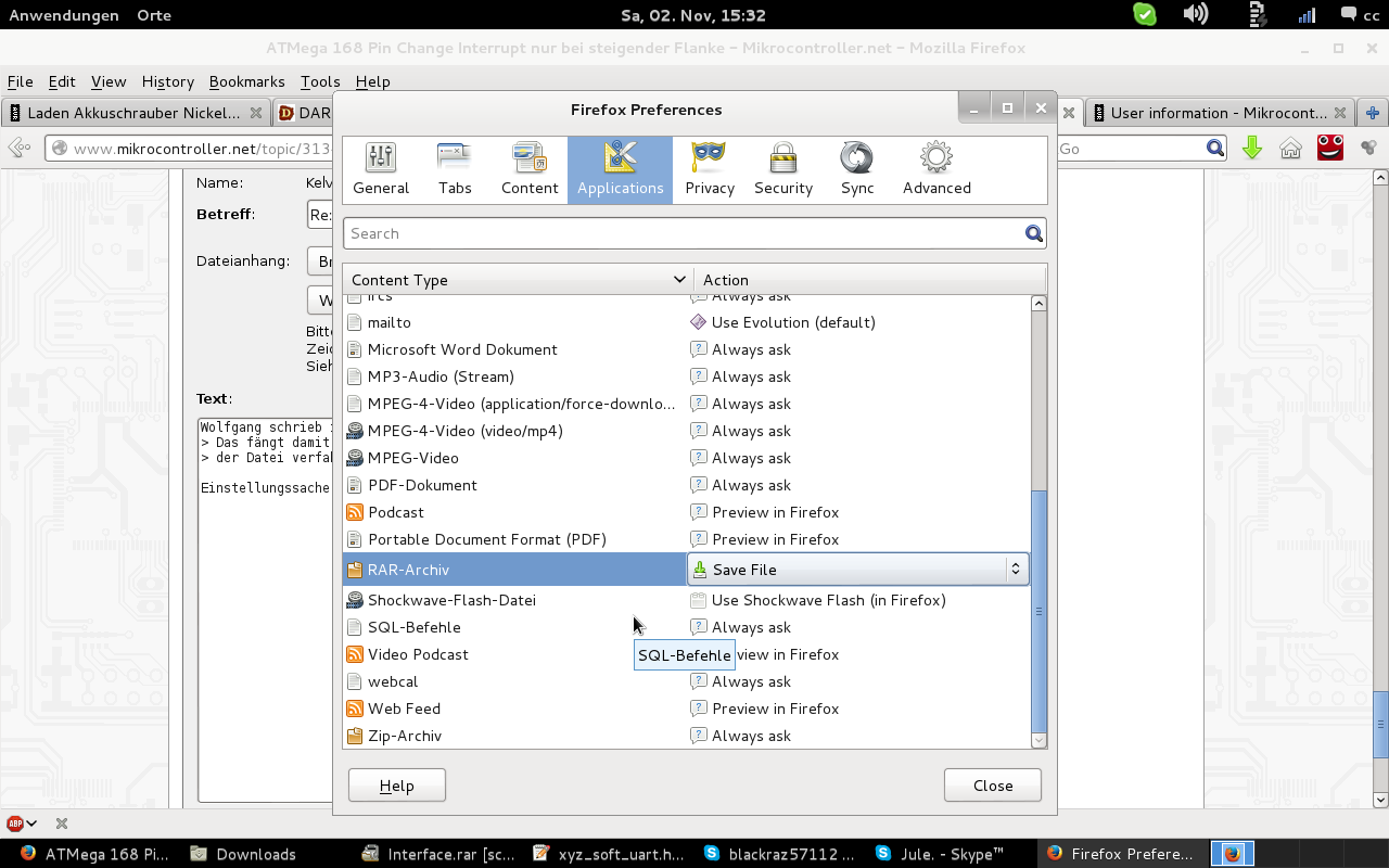

Gast #3386320
Kelvin S. schrieb:
> Einstellungssache. Edit->Preferences->Applications
Und dann klickt man sich weiter durch, statt direkt in einem
Browserfenster den Anhang zu sehen (sofern man dann evtl. eine dafür
passende Anwendung installiert hat). Wozu eine doppelte Verpackung der
Inhalte?
