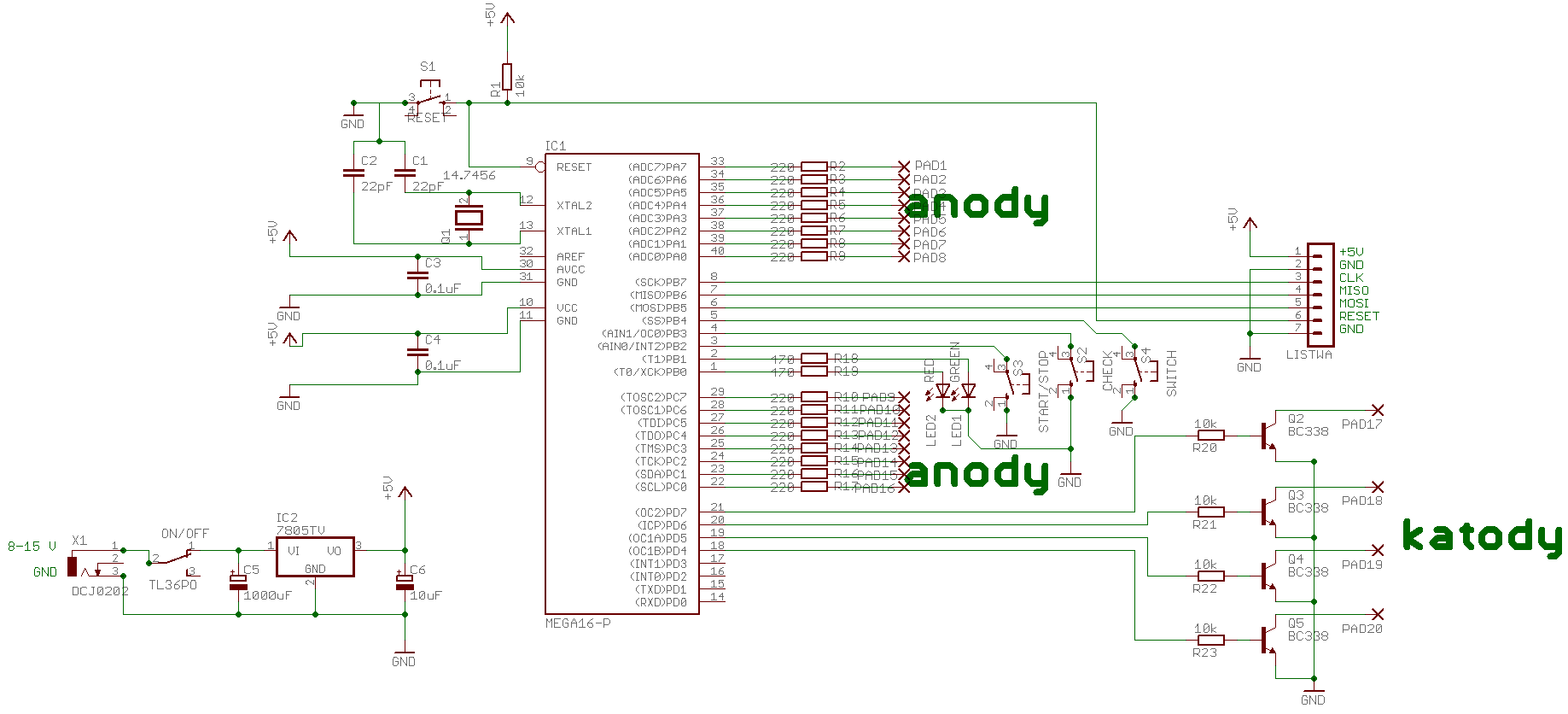

ich habe das Problem das mein µC auf keinem ausgang Strom gibt.
Das ist mein Code
#include <avr/io.h>
int main()
DDRB = 0x01; //PORTB PIN0 OUT
while(1)
PORTB |= 0x01; //ON
der Schaltplan ist im Anhang. Die Fusebits wurden für die erstes Test
nochg nicht gesetzt (es geht nur darum die Status LED zum leuchten zu
bringen)
Pin 10/11 und 30/31 haben 5V und 0.2A
Woran könnte es liegen das er nichts macht ?
PS: Mit drahtbrücken klappts

Lars U. schrieb:
> 5V und 0.2A
Ich würd mal einen Blick ins Datenblatt werfen...
0.2A müsste das maximum sein, was dein µC an Strom verkraftet zu
liefern.
Oder anders gesagt: Wenn da wirklich 0.2A fließen, dann muss der µC ganz
schön heiß werden...
Grüße
