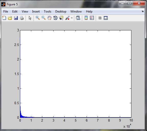

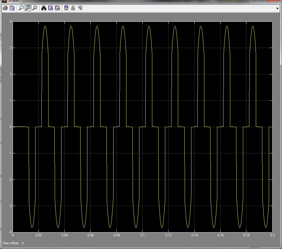

In meinem Projekt habe ich Messdaten, die ich über Simulink aus dem
Scope erhalte.
Ich führe anschließend eine fft durch bekomme leider nicht die
harmonische Schwingungen/Anteile.
OP #3386221
ts = 5*(10^(-6)); % Abtastzeit
Fs= 200000; % Abtastfrequenz
L = length(Messwerte);
NFFT = 2^nextpow2(length(Messwerte)); % Next power of 2 from length of y
Signal4 = fft(Messwerte,NFFT)/L;
f = Fs/2*linspace(0,1,NFFT/2+1);
figure(5)
plot(f,2*abs(Signal4(1:NFFT/2+1)))
Yfft = 2*abs(Signal4(1:NFFT/2+1));

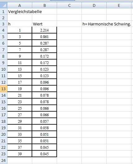

So habe alle Bilder angehängt.
In der Vergleichstabelle sind die zu erwartenden Harmonische
Schwingungen angegeben, d.h. Diese werte sollte ich aus meiner FFT
erhalten.
Vielen Dank!

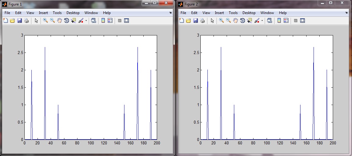

Raj Kumar schrieb:
> Fftspectrum ist der Plot aus meinem Code
> Siehe code
glaube ich nicht. FFT_Spectrum hat 10^5 Punkte und
>     Yfa=2*abs(fft(y((i-1)*200+1:i*200)))/200;% fft Fenster bei jeweils 200ms
>     figure(i);
>     plot(Yfa)% Ausgabe
hier erwarte ich eher 200.

Raj Kumar schrieb:
> Warum bekomme ich 2x mal dieselben Frequenzen im Spektrum?
Das sind die Koeffizienten der 'negativen'-Frequenzen. Bei einem reellen
Eingangssignal gilt aber z(omega)=conj(z(omega)), d.h. die erhalten
keine relevanten Informationen für Dich.
Der Zusammenhang zwischen der 'komplexen' und der sin und cos
Fouriertransformation (die Du vielleicht besser kennst) ist z.B. hier
beschrieben:
http://de.wikipedia.org/wiki/Sinus-_und_Kosinus-Transformation

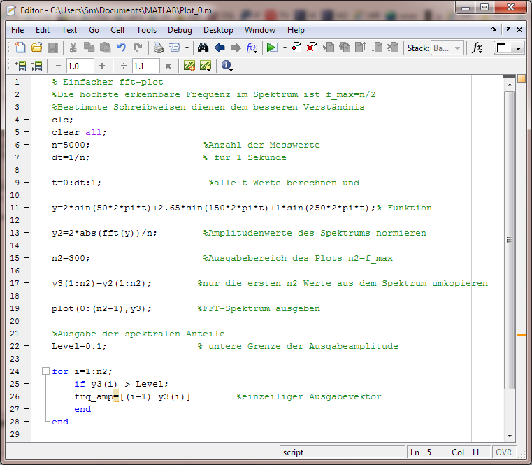

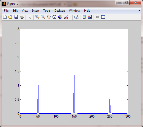

Also dann nochmal:
Zu den Ecken aus dem Signalverlauf gehören hohe Frequenzanteile.
Deshalb ein Spektrum bis 500Hz oder sogar 1000Hz.
Vorübung:
Erzeuge dir einen Satz Messwerte durch die Berechnung von Y und plote
dir diese Daten. Aber bitte einfache Datensätze, die auch
nachvollziehbar sind.
Zu diesen Datensätzen erzeugt man sich dann das Spektrum um das
entsprechende Verständnis zu erhalten.

OP #3391415
@ Joe
Sry, dass ich mich erst jetzt melde.
Vielen Dank fuer deine Mühe und Arbeit.
Du hast das Problem richtig erkannt.
Ich habe in der Zeit es etwas modiziert und
in meinem Projekt implementiert.
Es wurde mir anhand deines Beispiel und deine
lehreichen posts sehr vieles klar.
Danke nochmals.
Das Thema hat sich erledigt.
Gruß,
