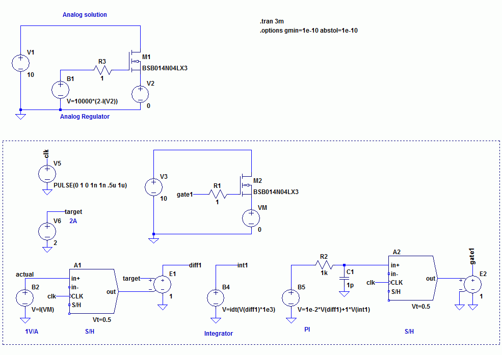

Genau genommen habe ich folgendes Problem in LTSpice: Ich möchte eine
Stromsenke mit einem MOSFET simulieren, welche konstant 2 A Strom ziehen
soll. Die Simulation habe ich im Anhang an diesen Beitrag mitangehängt.
Zuerst habe ich dabei versucht die BV-Quelle so zu programmieren:
V=IF(Id(M1)<2, V(G)= delay(V(G),1u)+0.1, V(G)= delay(V(G),1u)-0.1)
Da LTSpice aber offensichtlich ein Problem mit Zuweisungen hat, habe ich
das Ganze dann so programmiert:
V=IF(Id(M1)<2, delay(V(G),1u)+0.1, delay(V(G),1u)-0.1)
Dieser Code funktioniert jetzt im Prinzip, allerdings ist es nun so,
dass die Simulation extrem langsam wird, da LTSpice die ganze Zeit den
Wert für die BV-Quelle neu berechnet.
Aus diesem Grund habe ich nun probiert, die Berechnung nur alle 100 µs
neu auszuführen. Mein Versuch dazu ist dieser:
V=IF((time*10^6)/100=int((time*10^6)/100)),Id(M1)<2, delay(V(G),1u)+0.1,
delay(V(G),1u)-0.1)
Aber wenn ich das probiere kommt nur die Fehlermeldung "Unexpected equal
sign in expression".
Eine andere Variante dies zu realisieren wäre, das Ganze mit einer
lauf-Variablen zu realisieren, welche bei jeder Aktualisierung der
BV-Quelle um 1 inkrementiert wird.
V=IF((lauf=lauf+1)>=100, IF(Id(M1)<2, delay(V(G),1u)+0.1,
delay(V(G),1u)-0.1) lauf=0, )
Hier habe ich allerdings wieder das Problem, dass ich die lauf-Variable
im selben Anweisungsschritt zurücksetzten will, in dem ich die
Neuberechnung der BV-Quelle durchführen möchte. Da auch das zu einem
Kompilierungsfehler führt, wäre ich sehr dankbar, wenn mich jemand über
folgendes aufklären könnte:
-wie macht man eine einfache Variablenzuweisung in LTSpice?
-warum geht das ganz normale Gleichheitszeichen (=) nicht?
-wie schafft man es mehrere Anweisungen in einem Zweig (=true) der
IF-Schleife auszuführen?
Vielen Dank schon mal im Voraus für eure Hilfe.
Andi

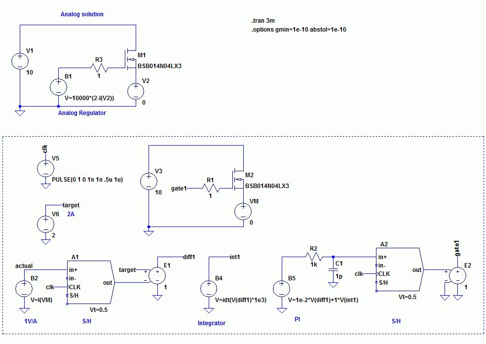

Gast #3388165
Helmut S. schrieb:
> Ich weiß nicht genau ob du wirklich eine digitale Regelung
> nachbilden
> willst. Analog geht das viel einfacher.
Vielen Dank für deine Hilfe. Ein analoger Regler reicht in meinem Fall
natürlich aus. Drum habe ich es jetzt in Anlehnung an deinen Vorschlag
realisiert. Zur besseren Anwendung an meine Schaltung habe ich es
allerdings mit einem P-Kanal MOSFET und einer sich ändernden
Eingangsspannung realisiert (Anhang).
Andi
