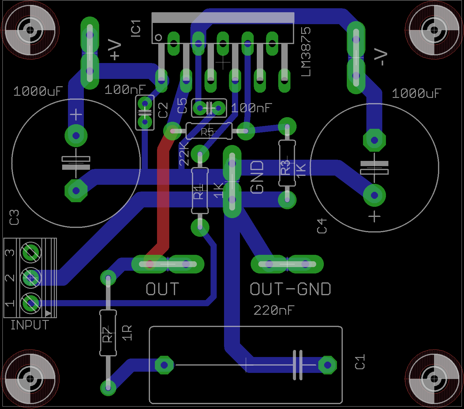

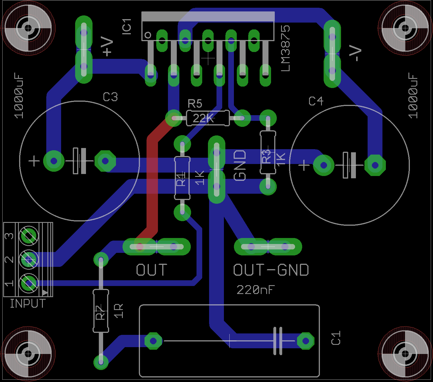

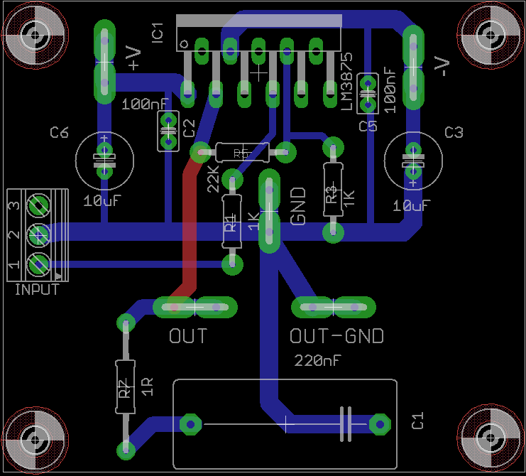

Ich habe einige LM3875 bekommen. Für meinem Freund sollte ich ein Layout
dazu entwerfen. Er wird dann zusammenbauen.
Ist es so OK ?

Sicher, dass die Kondensatoren genügen? Ich halte lediglich 1000 uF für
problematisch, da könnte gut und gerne noch zusätzlich was mit
geringerer Kapazität und ESR dran. Im Zweifel aber das Datenblatt
befragen. Ansonsten lassen sich die Kondensatoren auch noch so drehen,
dass die Leiterbahnlänge verringert wird. Außerdem solltest du dir
überlegen, ob du nicht immer aus Prinzip die Kondensatoren zwischen
Spannungsanschluss und Bauteil anbringen willst.

Hi Thomas,
Wie soll die Leiterbahn auf dem Toplayer durchkontaktiert werden?
Meiner Meinung nach ist es reine Verschwendung, für eine einzige
Leiterbahn eine doppelseitige Platine zu nehmen. Ersetze die Leiterbahn
lieber durch eine Drahtbrücke und schon bekommst Du alles auf eine
einseitige Platine.
Außerdem bietet sich bei deiner Anwendung eine Massefläche an.
Gruß Maddin
von Thomas D. (thomasderbastler)
Zum Thema PCB :
Beim Jakob kostet genau das gleiche, also egal.
Die 1000uF sind extra. (Datenblatt)
Im NT sind direkt nach dem Gleichrichter 2 x 10.000 uF drauf.
Ich glaube eine Sternförmige Masseführung ist besser wie "geflutet".
Die Leitung auf dem Top Layer hat nach meiner Meinung nach , eine
Verbessung auf Störungen.
von Gerd E. (robberknight)
Ich würde dem IC an den beiden Versorgungsanschlüssen noch jeweils einen
100nF Kerko gegen GND spendieren. Am besten in recht kleinem SMD (z.B.
0603, das lässt sich auch noch bequem löten) und ganz nah an die Pins
ran damit die Leitungsinduktivität niedrig bleibt.
von someone (Gast)
Ich habe nochmal im Datenblatt nachgeschaut. Deine Bypass-Kondensatoren
sind extrem ungeeignet. Auf Seite 18 steht, was du beachten musst. Also:
Elkos raus und ordentlich Keramik rein. Ruhig mehrere mit aufsteigenden
Werten nehmen (mein Vorschlag wären 100 nF und 10 uF Keramik, möglichst
kleine Bauform, aber du kannst natürlich auch noch gern zusätzlich einen
100 uF-Elko benutzen, um ganz sicher zu sein). Die müssen so nah wie nur
irgendwie möglich an den Anschlüssen sein. Du willst die Länge der Wege
zwischen den beiden Versorgungsspannungspins minimieren. Ob das Layout
dafür eine so gute Basis ist, weiß ich nicht.

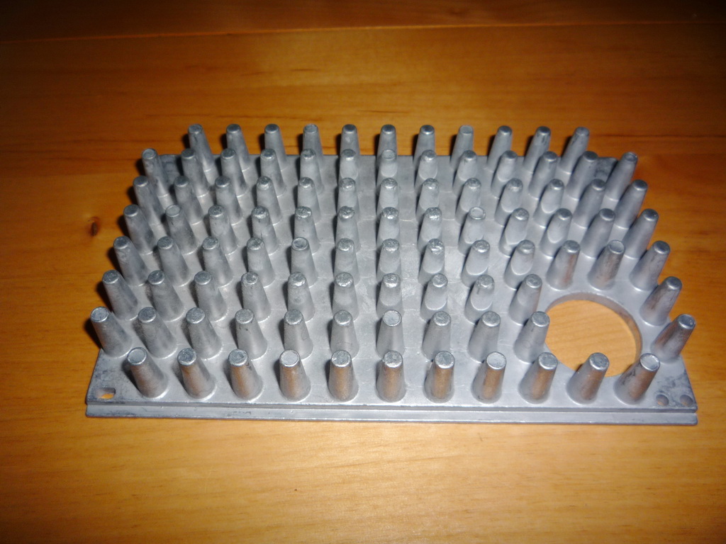

Außerdem solltest du beachten, dass dein IC gekühlt werden sollte, also
den entsprechenden Platz für den Kühlkörper vorsehen.

Der KK Siehe Bild Maße ca. 160x100

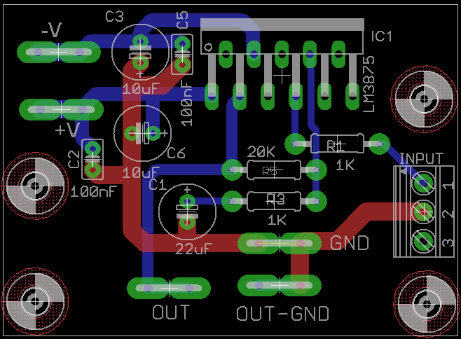

Würdest bitte hier dränhängen ?
Danke.

So also wie oben , bzw. im Datenblatt beschrieben, habe ich die Bypass
Kondis 10uF und 100nf direkt an der Versorgung. GND Sternförmig. So
könnte es klappen ?

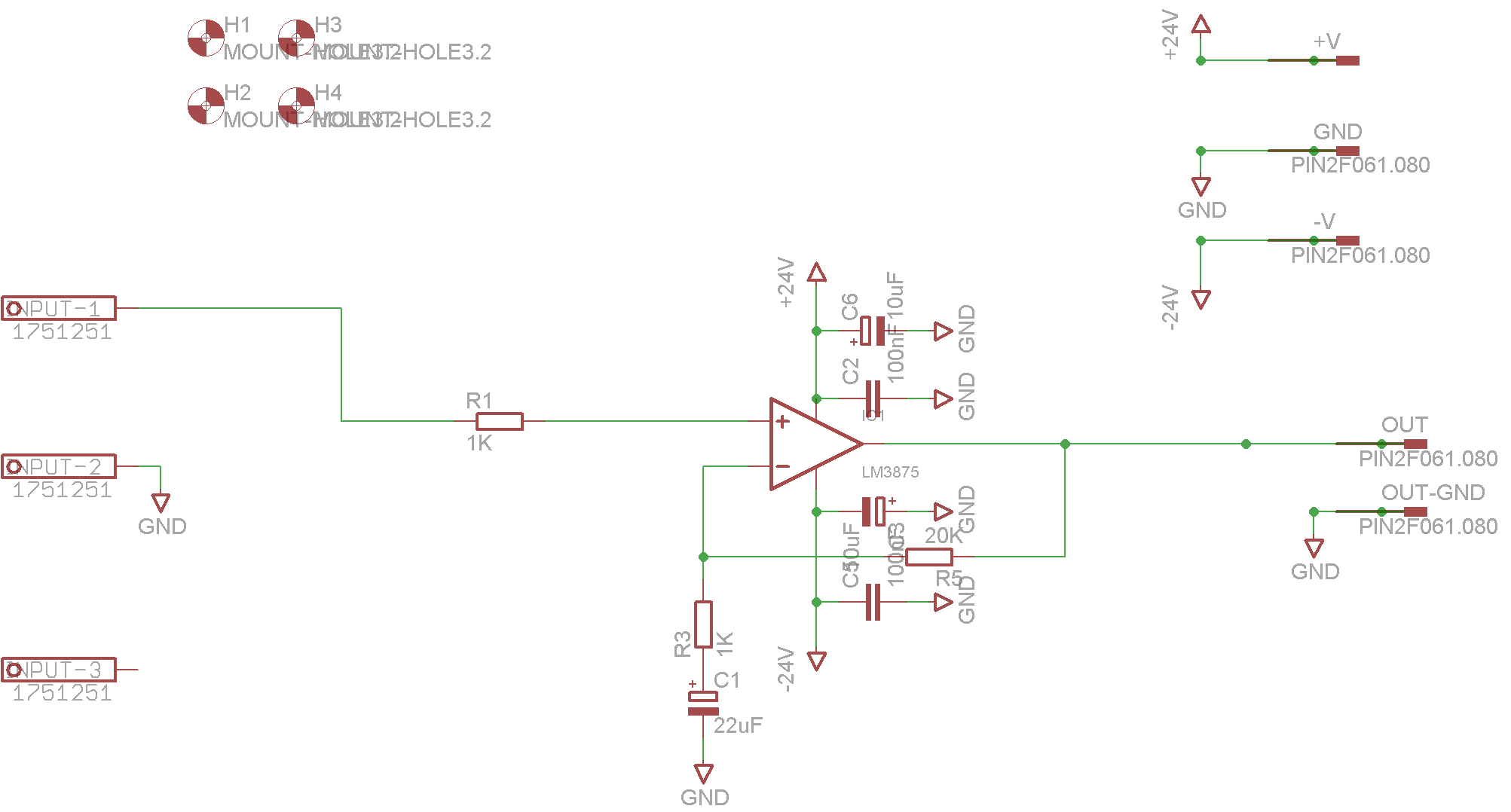

So müsste passen. ( angepasst nach Figure 1 nach Datenblatt )

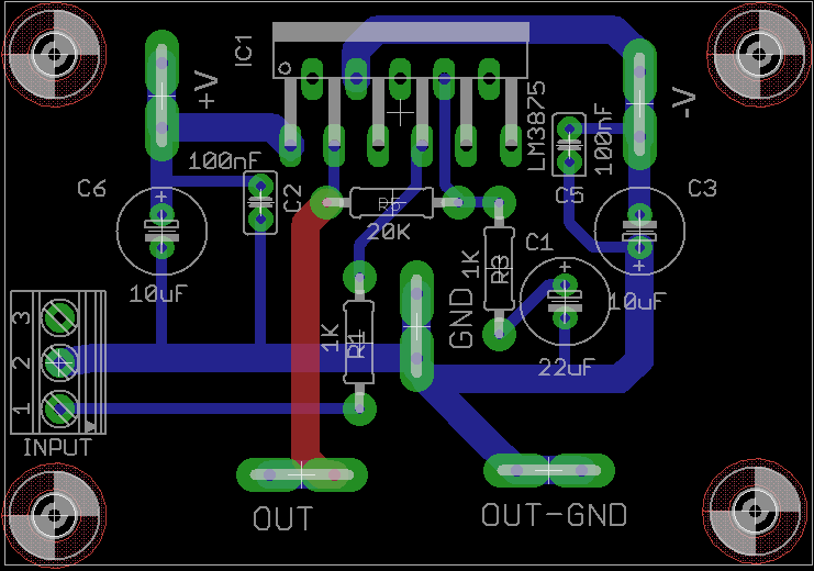

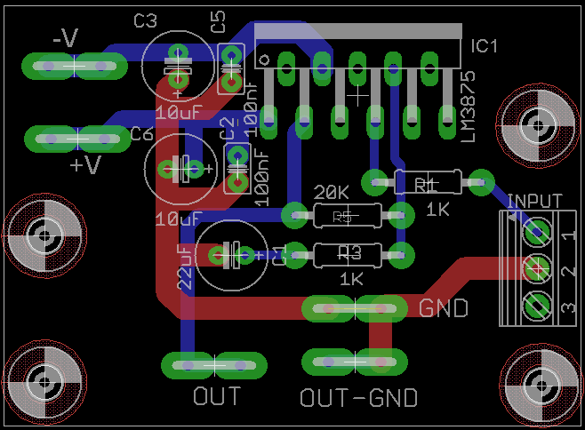

So habe mal versucht die Tipps umzusetzen.
Plan also 1:1 aus dem Datenblatt, Figure 1
Die beiden 10uF Bypass Kondis, sitzen an der Versorgung.
Die beiden 100nF direkt an der Versorgungspins
GND in der Mitte, Sternförmig
Eingangsklemme Links
Kürzere Leitungen
PCB ist kleiner geworden
von someone (Gast)
(i) Leitung von V+ zu Pin1 könnte kürzer sein.
(ii) Leitung von V- zu Pin4 zu lang.
(iii) C2 und C5 immer noch schlecht plaziert. Die müssen dort hin, wo
der Strom tatsächlich fließt, das heißt ZWISCHEN V+/V- und Pin1/Pin4.
(iv) Ich würde versuchen, die GND-Leitung und den GND-Anschluss so nah
wie möglich an die Bypass-Kondensatoren zu bringen. Du hast eine
Rückseite, nutze diese für die GND-Leitung und führe sie möglichst nah
am IC vorbei. Es gilt: Wenn du einen Stift nimmst und die Pfade
nachzeichnest, die der Strom nimmt (Pin1 an V+ über die Kondensatoren
nach GND, über die Kondensatoren nach V- und nach Pin4), dann sollte
diese Strecke möglichst kurz sein. Trotzdem natürlich (iii) beachten und
die Kondensatoren so plazieren, dass sie im Pfad von den
Versorgungsspannungsanschlüssen zum IC liegen.
(v) Überlege dir, wie du den Kühlkörper befestigen willst und welche
Abstände die Versorgungsspannungsanschlüsse zum Kühlkörper haben sollen.
Beachte auch, dass Schrauben dem Kühlkörper in die Quere kommen können.

von Thomas (Gast)
Thomas der Bastler schrieb:
> Nun bin mal Eure Kritik gespannt.
Das Layout stimmt nicht mehr mit dem ursprünglichen Schaltplan überein.
Kannst du bitte zu dem aktuellen Layout auch den aktuellen Schaltplan
posten?
Aber so auf Anhieb sehe ich keine wirkliche sternförmige Masse, sofern
ich das Layout richtig deute.
von Thomas (Gast)
C2 ist m.E. schlecht platziert.
von Thomas (Gast)
C5 ist auch schlecht platziert.
Vorausgesetzt, dass ich das Layout richtig deute, hast du den Link
durchgelesen?

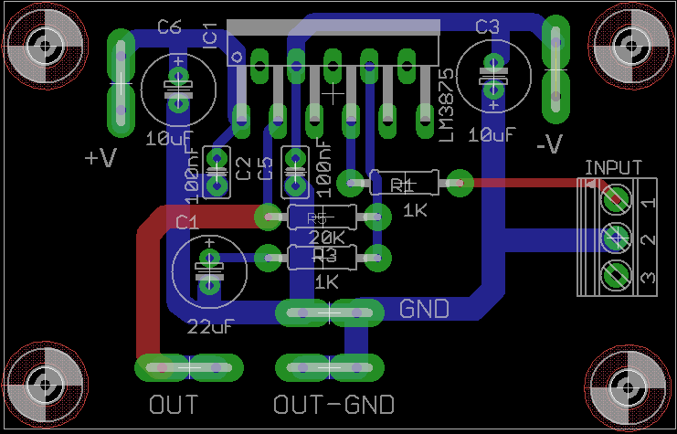

Der Plan ist , klar nicht mehr der ürspringliche, auf Eueren Vorschlag
aus dem Datenblatt.
C2 und C5 nach Lothar Miller, sitzen direkt :
+V  Kondi - IC
    GND
-V  Kondi - IC
von someone (Gast)
Nein, C2 und C5 sitzen eben nicht so. Ich weiß nicht, warum du dich so
seltsam anstellst, also nochmal ein Erklärungsversuch: Stelle dir vor,
der Strom fließt wie eine Flüssigkeit. Nun ist es wichtig, dass er von
seinem Weg vom Versorgungsspannungsanschluss bis zum IC an allen
Kondensatoren vorbeifließt. Der Versorgungsspannungsanschluss ist der
Startpunkt deiner Leiterbahn, von dort aus führt diese zum IC-Pin.
Dazwischen liegen alle Kondensatoren. Wenn von deinem IC-Pin mehr als
eine Leiterbahn wegführt, hast du was falsch gemacht. Wenn von deiner
Versorgungsspannung mehr als eine Leiterbahn wegführt, dann hast du was
falsch gemacht. Wenn von irgendeinem anderen Pin eines Bauteils zwischen
Versorgungsspannung und IC mehr als zwei Leiterbahnen wegführen, dann
Das mit den Kondensatoren kriegst du noch hin, die sind ja fast schon
ordentlich.

Masse hast du aktuell natürlich nicht mehr. Inwiefern das problematisch
ist, kann ich leider nicht bewerten, da ich nicht so viele analoge
Sachen mache. Zumindest ich bekomme aber leichte Bauchschmerzen davon,
wenn ich sehe, dass sich die Kondensatoren für die Versorgungsspannung
und die verstärkten Signale eine Leiterbahn teilen. Das würde ich
einfach vermeiden, falls es möglich ist. Es reicht vielleicht schon aus,
wenn du dafür sorgst, dass C1 einen sauberen GND bekommt. Das lässt sich
beispielsweise erreichen, indem du GND nach links schiebst und C1 dann
rechts von GND anschließt, während C2 bis C6 links angeschlossen sind.
Someone : Danke..na dann hoffe ich, richtig verstanden zu haben:
von Thomas (Gast)
Besser.
Ich würde C6 noch um 90° gegen den Uhrzeigersinn drehen, um die
Masseverbindung zwischen C2 und C6 zu minimieren
