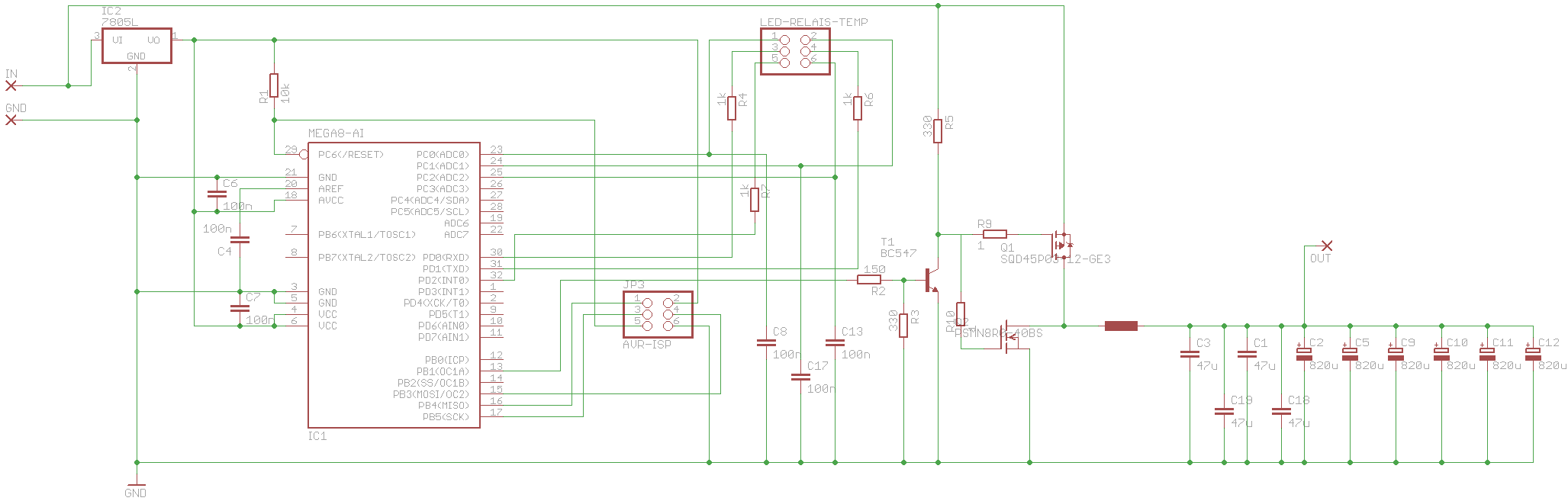

ich habe mir einen synchronen DC/DC Wandler überlegt und simuliert. Doch
leider zeigt mir PSpice zu hohe Ströme an den Schaltzeiten an, da ja
nunmal beide Fets zu diesem Zeitpunkt zum Teil einen Kurzschluss von Vcc
gegen Masse verusachen.
Ich hatte bereits die Idee die beiden Flanken ein paar ns zeitversetzt
zu schalten, bin jedoch schnell wieder von dem Gedanken abgekommen, da
ein lückender Betrieb bei induktiven Lasten dann doch eher
kontraproduktiv wäre.
Ein Widerstand kommt auf Grund des Stromes nicht in Betracht, denn es
sollen knapp 20A fließen.
Hat einer von euch noch andere Ideen.
Noch kurz die technischen Daten:
Vcc = 14V
Imax = 20A
Vo = 4-14V
f = 100kHz
Dauer der Stromspitzen 5ns pro Flanke
P-Fet = Vishay SQD45P03-12-GE3
http://de.farnell.com/vishay-siliconix/sqd45p03-12-ge3/mosfet-p-ch-w-diode-30v-50a-to/dp/1869912
N-Fet = NXP PSMN8R0-40BS
http://de.farnell.com/nxp/psmn8r0-40bs/mosfet-n-kanal-40v-77a-d2pak/dp/2112546
Das machen aber alle so. Ein lückender Betrieb kommt auch nicht
zustande, da die Bodydiode des unteren FETs leitend wird. Wenn man das
nicht will (wegen Wärme des FETs oder Wirkungsgrad) kann man noch
zusätzlich eine Diode parallel zum unteren FET einbauen, die dann diese
kurzen Momente leitet.
Ein Shot-Through ist je nach Spannungsquelle recht böse, grad bei Akkus
oder Batterien hauts da schnell die FETs raus.

Naja, Du kannst den Klassiker anwenden: Diode paralell zu den
Gatewiderständen, damit die MOSFETS langsam- ein und schnell-
ausschalten.
Besser: Richtigen MOSFET-Treiber verwenden, der macht eine
Verrigelungzeit selbst und man kann 2 N-Kanal-MOSFETS nutzen.
Alternative: Der µC macht die Zeitversetzung, siehe zb. aplication notes
von Atmel
Was mir ungeachtet dessen abgeht: Wo ist der oder die
Eingangskondensatoren um die Quelle zu stützen?

Diese FET-Ansteuerung klappt bei der angepeilten Frequenz niemals. Durch
die langsam ansteigende Spannung steht die irgendwann bei VCC/2 und dann
leiten beide FETs. Daß dann die Batterie die Scheiße aus den FETs brennt
ist klar.
Für sowas brauchst Du mindestens einen guten FET-Treiber, am besten
einen mit etwas dead time zwischen dem Abschalten des einen und dem
Einschalten des anderen FET.

Das war auch genau mein Problem, zwar nur für 5ns aber trotzdem

Diese Methode habe ich schon in Betracht gezogen wusste nur nicht wie
sinnvoll es in Bezug auf die EMV ist, da in unmittelbarer Umgebung auch
Funksender/empfänger sowie CAN verwendet wird. Mal abgesehen von den eh
schon strengen Vorschriften im Automobilbau.
Was meint ihr. Ist dies zu beachten oder kann ich das ruhig
vernachlässigen.

Für 12V bekommst Du ausreichend gute P-FETs für einen Step-Down-Wandler.
Oder Du setzt einen N-FET in die Masse-Leitung wenn Du kein Feedback
brauchst.
Mit der EMV hast Du wenig Probleme wenn Du verhältnismäßig weich
schaltest (keine zu harten Schaltflanken) und eine niedrige PWM-Frequenz
(50-100Hz) wählst. Daß der Motor dann ein wenig summt, geht im Motorlärm
unter.

Quasi jedes Motorsteuergerät im Automobilbereich macht das für seine
Ventile.
CAN ist recht robust.
Für Funk musst du die Flankensteilheit begrenzen, damit dich die
Oberwellen der Schaltfrequenzen nicht ärgern. Wenn das Ding noch
kurzschlussfest sein soll, bau im Steuergerät eine Ausgangsdrossel rein
und unter den N-Kanal-FET einen Shunt zur Strommessung. Dann kann man
eine gelung des Motors vornehmen, mit Rampe, Kurzschlussabschaltung usw.

So macht mans aber, und lücken tut da auch nix. Dem unteren FET ein paar
Dioden parallel schalten, um Verluste zu verringern, ansonsten wird der
FET ziemlich warm. Und mal unter uns: 10 ns merkt man doch sowieso nicht
