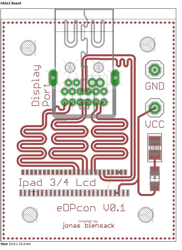

ich entwickle gerade einen kleinen edP-Displayport Adapter und brauch
mal Hilfe. Über den Displayport könnten eDP fähige Displays (fast alle
neueren Displays in Smartphone, Tablets und Laptops aber auch z.B. das
sehr gute Retina im Imac unterstützen diesen Standart) direkt
angesprochen werden, es bedarf keiner weiteren Elektronik.
Das LCD-Kabel vom Ipad-Lcd ist natürlich relativ speziell, so auch die
Stecker wie auch die passende Buchse, ich hab keine Möglichkeit diese
Buchsen gescheid zu löten. Kann mir einer bitte ins. 2 Buchsen löten?
Die Adapater + Buchsen sind nicht schwer, kann man bestimmt per
Maxibrief versenden.
Natürlich werde ich mich auch erkenntlich zeigen :), wie im Betreff
schon angedeutet.
Aso es handelt sich um so ein Biest:
http://de.mouser.com/ProductDetail/Molex/502250-5191?qs=3OKVfsn1b5CkY7xJNEHEwKG1XelBsYkY
Hat quasi die Pads bis auf einen Fitzel, der vorne rauskuckt, komplett
unedrunner...
Krieg ich mit meiner Sparlötstation nie hin, Neuanschaffung ist schon
geplant - soll aber was Gescheites werden.
Ich hab mal ein Bild beigefügt, wie man sieht, ist nicht besonders eng
es gibt keine hohen Nachbar-Bauteile die Wege versperren.
Hab ich noch was vergessen?
Schönen Restabend :)
Gruß Jonas

Ich glaube nicht daß man das mit Handlötung da sauber drauf bekommt,
auch nicht mit ner sehr guten Lötstation. Der Punkt ist daß hier einfach
die Fläche fehlt an die Du mit der Lötspitze rankommen müsstest.
Das ist also nur was fürs Reflow-Löten. Das beste dürfte ne Dampfphase
sein weil dabei das Plastik weniger leidet als z.B. bei IR oder
Heissluft.

(Firma: Atelier Klippel) #3386732
Hallo Jonas,
versuchen könnte ich das. Habe entsprechend feine Spitzen und dünnes Lot
hier. Garantieren kann ich aber nichts. Bei Interesse einfach PM an
mich.
Ist das Board denn schon fertig? In dem Bild von dir sind ja noch zwei
nicht verlegte Signale.
Grüße,
Chris

#3386746
Ja, unter anderem die Treiber für die Hintergrundbeleuchtung und die
ESD-Schutzdioden.
Wie man es richtig macht, siehst Du hier:
http://dp2retina.rozsnyo.com/
Das funktioniert dann auch im Gegensatz zu Deinem Entwurf. Kauf Dir so
eine Platine - billiger wirst Du es nicht hinbekommen. Das Board ist
übrigens ein 4 Lagen Board, und das hat auch seinen Grund so.
fchk
(Firma: Atelier Klippel) #3386748
>>Hallo Jonas,
>>mich.
> Hey danke für das Angebot, naja mehr als kaputt gehen kannst ja nicht...
> Meld mich nächste Woche, wenn der erste Prototyp fertig ist.
Dann könntest du vielleicht im Footprint der Buchse die Pads nach aussen
hin ein klein wenig länger machen, wenn möglich. Das würde das Handlöten
etwas vereinfachen.
Als Lot würde ich dann das Stannol Typ 3201 nehmen, 0,23mm Durchmesser.
Ist kein bleifreies sondern Sn60Pb39Cu1.
Grüße,
Chris

#3386789
Jonas Biensack schrieb im Beitrag #3386752:
Die ESD-Schutzdioden solltest Du übrigens nicht weglassen. Dein Panel
könne sich sonst beim Stecken in ein Einweg-Wegwerf-Panel verwandeln.
Geräte mit externem DisplayPort haben ESD-Schutz eingebaut, bei eDP ist
er nicht vorhanden, weil er normalerweise nicht benötigt wird, weil er
eben embedded und nicht von außen zugänglich ist.
Für die 4 ML_LANEx_p/_n Paare empfehle ich:
http://www.ti.com/product/tpd8s009
für den AUX_CH_p/_n, HPD und DP_PWR nimmst Du am Besten:
http://www.ti.com/product/tpd4s010
Besser is das.
Löten wirst Du die im Übrigen auch nicht können.
fchk
#3386792
> unedrunner...
Stell dich nicht so an. Mach die Pads "vorneraus" einfach 0.5-1mm länger
und das geht mit halbwegs dünner Lötspitze bei angenehmen 0.6mm Pitch
auch bei Dunkelheit im Schlaf...
OP #3386830
Probieren werd ich es in jedem Fall, brauch halt ne Backuplösung. Werde
mir mal Galden besorgen und mich damit beschäftigen.
>Willkommen im Club.
Zischsch***** Gluck Gluck
>Besser is das.
>fchk
Ja haste Recht. Das mit der ESD-Protection klingt auf jeden Fall
sinnvoll, hatte ich gar nicht auf dem Schirm! Danke!
Auf der Suche nach einer lötbaren Lösung habe ich den hier gefunden:
kann ich den für die Lanes nehmen?
http://www.mouser.com/ds/2/405/slvsbq9b-261718.pdf
Oder der ?
http://de.mouser.com/ProductDetail/Texas-Instruments/TPD4S009DGSR/?qs=sGAEpiMZZMvxHShE6Whpuz5S9vMcDobp2FTC2p7ydaA%3d
Gruß Jonas
