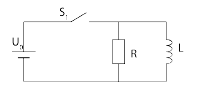

ich habe Mühe bei diesem RL Kreis.
Wenn zur Zeit t=0 der Schalter geschlossen wird mit U_0= 2V
soll I(t) berechnet werden. Nun geht ja der Strom gegen unendlich wenn t
gegen unedndlich. In differentieller Form kann ich für die Spannung
schreiben:
daraus folgt:
 für t= 0
und daraus:
Ich komme hier einfach auf keine Lösung.
Kann mir Jemand einen Tipp geben?

Hai!
> wenn t gegen unedndlich. In differentieller Form kann ich für
> die Spannung schreiben:
Schon falsch. Bitte den Maschensatz korrekt anwenden.
