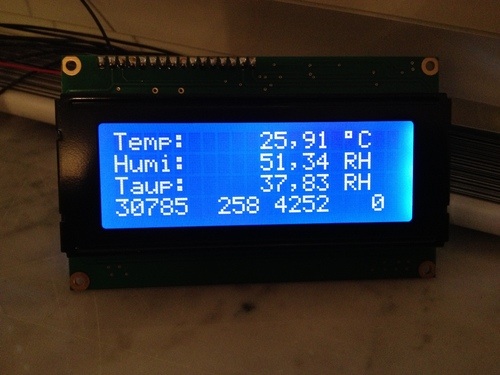

ich bin echt ratlos. Ich weiss nicht, wo der Fehler liegt.
Ich habe einen Drucksensor, der soweit auch funktioniert, allerdings
zeigt er einen falschen Druck an (um die 30000 siehe Bild). Temperatur
ist Okay, also kann es am I2C nicht liegen.
Ich habe 2 Sensoren getestet und beide zeigen die gleichen Werte.
Meiner Meinung nach sollten um die 10000 rauskommen.
Hatte das schonmal jemand?
Gruss

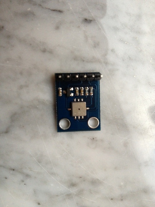

Das sind die drei wesentlichen Teile.
Ich verstehe nur nicht, warum die Temperatur stimmt. Die
atmega_bmp085_lib.c habe ich auch schon nach Fehlern durchsucht,
entweder ich habe da was übersehen oder meine Vermutung ist, dass der
Drucksensor nen Schaden hat, wobei ich aber nicht verstehe, warum der
andere Sensor das Gleiche anzeigt.
