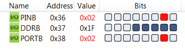

ich als absoluter Anfänger benötige mal Eure Hilfe zum
Atmel Studio 6 Debugger.
Ich habe folgendes kleine Programm
#include <avr/io.h>
int main(void)
DDRB = (1 << DDB0) | (1 << DDB1) | (1 << DDB2) | (1 << DDB3) | (1 <<
DDB4);
while(1)
  PORTB = 0x00;  // mal alle Ausgänge des Port B auf 0
  PORTB |= (1<<PB1);    // LED Gelb einschalten
Meiner Meinung nach werden:
- die Ausgäne 0 - 4 des Ports B auf Richtung Ausgabe gesetzt.
- dann alle Ausgänge von PORT B auf 0
- zum Schluss wird der Port B1 auf 1 gesetzt => die LED leuchtet
Wenn ich aber den Simulator starte und die Zeile:
PORTB |= (1<<PB1);ausführe,
dann erhalte ich im Simulator folgende Anzeige ( s.Bild )
Was ich nicht verstehe, warum wird PINB1 auch auf 1 gesetzt ?

Gast #3387948
Weil PinB immer den (synchronisierten) Zustand vom PortB enthält.
In der Graphik "General Digital I/O" im Datenblatt, Anschnitt "Port as
general digital I/O" sieht man das.
Gast #3387954
Hi
Das PIN-Register spiegelt den Zustand der Pins wieder. Wenn du einen Pin
per Portregister auf 1 setzt wird auch das entsprechende Bit im
Pin-Register gesetzt.

Gast #3387970
Is' doch nett!
Du setzt einen Port-Ausgang und das Register, mit dem man gerade diesen
Port-Zustand abfragen kann, spiegelt diesen Zustand auch wieder.
Ich finde das das nett ist.
OP #3387974
spess53 schrieb:
> Hi
> MfG Spess
ist das generell so, oder ist meine Schreibweise nur falsch ?
Und gilt das auch anders herum ?
Sorry mein Englisch ist nicht das allerbeste ;-)
Vielleicht noch kurz eine andere Frage zum Debugger.
Wenn ich nach der Zeile
PORTB |= (1<<PB1);
noch
PORTB |= (1<<PB0);
schreibe und den Debugger starte und Schritt für Schritt durch das
Programm gehe, dann ändert sich die Anzeige erst nach der neuen Zeile
(PORTB |= (1<<PB0);) und nicht schon nach der ersten (PORTB |=
(1<<PB1);)
Warum ist das so ?
Juppy
