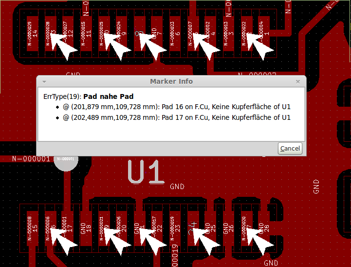

ich habe eine kleine Platine mit KICAD erstellt. Im Schaltplan konnte
ich nach Markierung nicht benutzer IC-Pins alle Fehlermeldungen des ERC
beseitigen. Aber beim DRC der Platine habe ich bis jetzt keine
Möglichkeit gefunden die Fehlermeldungen zu beseitigen. Die Warnung vor
zu geringem Abstand kann man, denke ich, ignorieren, wenn es keine
Einstellmöglichkeit gibt. Aber was bedeutet hier keine Kupferfläche of

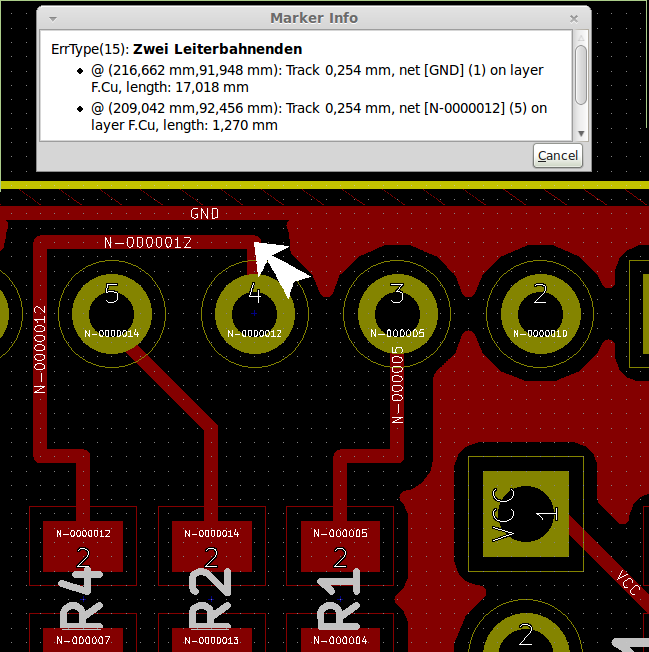

U1? Die Fehlermedung von 2 Leiterbahnenden verstehe ich noch gar nicht.
Ich habe auch extra den Leiterzug noch einmal neu angelegt, um sicher zu
gehen das er ohne Unterbrechung erstellt ist.

Irgendwie riecht das für mich danach, dass Du zwei Pads deckungsgleich
übereinander hast. Könntest Du das klären? Eventuell direkt mit dem
Footprint im Footprinteditor?
Ich verstehe es auch nicht.
Allerdings hatte ich in PCBnew bisher nur Fehlermeldungen über
Abstandsverletzungen.
Wenn die Platine nicht geheim ist, könntest Du sie hier einstellen, zum
überprüfen? Eventuell auch eine separate andere Platine, wo aber die
gleiche Fehlermeldung kommt?

Sieht nach der "Abstandswarnung" aus ... um die Pads liegt ein Rahmen -
der Bereich in dem nichts anderes liegen darf...
Ändere bei jeden Pad die Abstandsmaße - Eigenschaften des Pads, zweiter
Reiter "Local Clearance and Settings" - dort steht für den
"Netz-Pad-Abstand" der Wert 0,000 mm - was bedeutet, das die Abstände
aus global übernommen werden - gib einen kleineren Wert an, so das ich
die Rahmen der Pads nicht mehr berühren.

ich habe jetzt mal die Funktion des Aufräumens angewendet, das änderte
aber nichts.
Dann die Sprache umgestellt und dann lauten die Fehlermeldungen
ErrType(19): Pad near pad
@ (203.835 mm,102.616 mm): Pad 10 on F.Cu, Keine Kupferfläche of U1
@ (204.470 mm,102.616 mm): Pad 9 on F.Cu, Keine Kupferfläche of U1

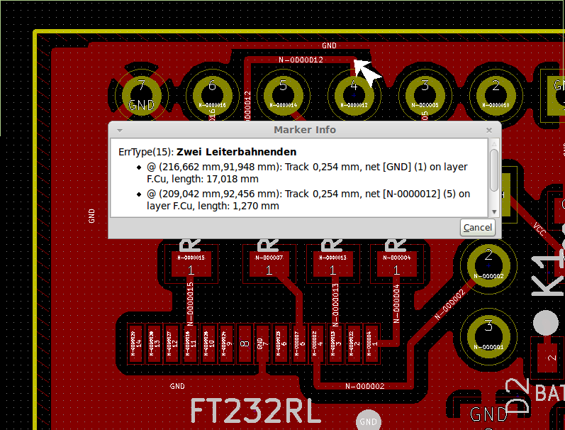

und
ErrType(15): Two track ends
@ (216.662 mm,91.948 mm): Track 0,254 mm, net [GND] (1) on layer F.Cu,
length: 17,018 mm
@ (209.042 mm,92.456 mm): Track 0,254 mm, net [N-0000012] (5) on layer
F.Cu, length: 1,270 mm

OP #3389246
Danke für diesen Tip, damit sind die Abstandswarnungen beseitigt.
Der Fehler der zwei Leiterbahnenden ist noch vorhanden.
