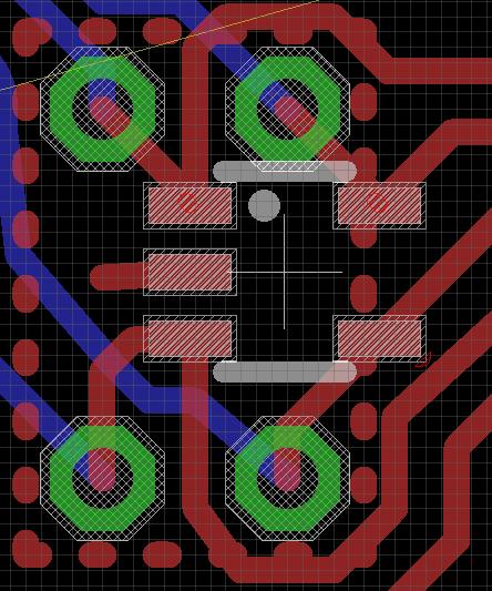

Jonas Biensack schrieb:
> wie meinen die das?
Natürlich darf keine Leiterbahn auf der gleichen Lage den Guardring
kreuzen. Es ist generell nicht gut wenn sich Leiterbahnen kreuzen, das
ist der Unterschied zwischen Stromlaufplan und PCB-Layout.
Die erste Frage wäre, wozu dient der Guardring - die Empfehlung muss ja
irgendwie begründet sein (Kriechströme, Crosscoupling). Wer hat dir denn
diese Leiterführung empfohlen?
Gruss Reinhard

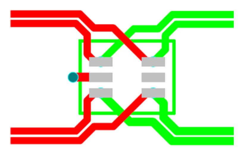

OP #3387972
Ok. Danke.
Weiss nicht mal ob das ein "Guard"-Ring ist, hab die Bezeichnung in dem
Zusammenhang halt schon mal gehört. Es geht hier um eine ESD-Schutzdiode
für ein Highspeed-Signal (displayport).
http://www.ti.com/lit/ds/slvsbq9b/slvsbq9b.pdf
In dem Vorschlag werden auch Blind-Vias benutzt die ich nicht fertigen
lassen will/kann. Mein Aktuelle Implementierung sieht wie im Bild aus.
Was meinste?
Gruß Jonas
Gast #3388106
> Was meinste?
Grundsätzlich kann man das so anordnen, aber man sollte die SMD-Pads
nicht unter schrägen Winkeln verlassen.
> Bottonlayer hat ne Groundplane da würd ich dann den Pin in der Mitte
> anschließen...
Unbedingt.
Ausserdem bilden Dx+ und Dx- immer ein Paar (differential pair) und
sollten daher direkt nebeneinander geführt werden - dazu gibt es sicher
auch Angaben, mit welcher Impedanz.
Gruss Reinhard
OP #3388110
Ok. Merk ich mir.

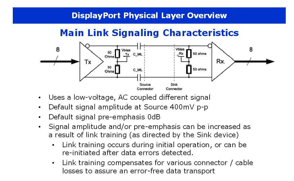

Gast #3389723
> Mit diesen und
> den werten aller Bauteilen der Signalkette
Nein, die müssen ja alle passen - aus der Zeichnung geht hervor, dass es
sich um differential pairs handelt mit Z single ended = 50 Ohm und Z
differential = 100 Ohm. Danach sind die Leiterbahnen zu berechnen (und
das Kabel ebenfalls, aber das wird ja gekauft).
Gruss Reinhard

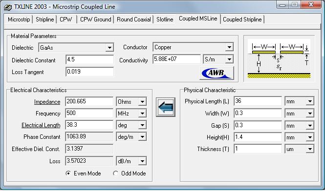

OP #3393438
Ok,
ich habe ein kleines Tool gefunden, das mir hilft bei den Berechnungen.
Ich habe für fr4 als "Dieletric Constant" 4,5 verwendent als "Loss
Tangent" 0,019 (die Werte habe ich hier
http://de.wikipedia.org/wiki/Leiterplatte#Fertigung_im_Pool gefunden).
Wenn ich mit HAL verzinntes Kupfer als Material habe, was hat das für
eine "Conductivity"?
Zum Ausprobieren hab ich einfach mal Kupfer ausgewäht. Die Höhe der
Platine ist standart 1,4mmm. Mit 0,3mm Leiterbahnbreite und Abstand
zwischen den Leitungen komme ich auf 200 Ohm im Even Mode.
Jetzt muss ich mich den 100 Ohm annähern durch justieren der
Leiterbahnbreite und dem Abstand?
Die Dicke habe ich auf 35um eingestellt, fehlt auf den Bildern.
Gruß Jonas
Gast #3393447
Im Prinzip ja. Da wird aber bei einer 1,5 mm 2seitigen LP
erfahrungsgemäss schwierig, bzw. du kommst auf sehr grosse Breiten.
Gruss Reinhard
OP #3393478
Gut dann hab ich alles richtig gemacht, denn genau dass habe ich auch
gerade festgestellt. Mist. Und nu? Hilft wohl nur 4 lagig?
Gruß Jonas

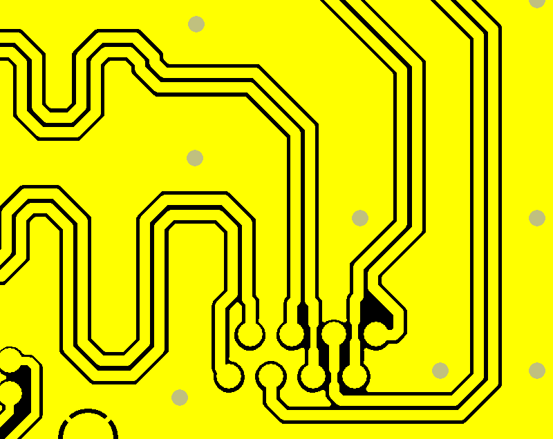

Gast #3393501
Kommt darauf an was du akzeptieren kannst, es gibt 3 Möglichkeiten:
1. Du nimmst wie auf beigefügtem Bild breite Leiterbahnen (25 mil)
zusammen mit Cu links und rechts und darunter.
2. Dünnere Leiterplatte.
3. Multilayer und 2 Lagen mit geringem Abstand für GND und Leiterbahnen.
Gruss Reinhard
