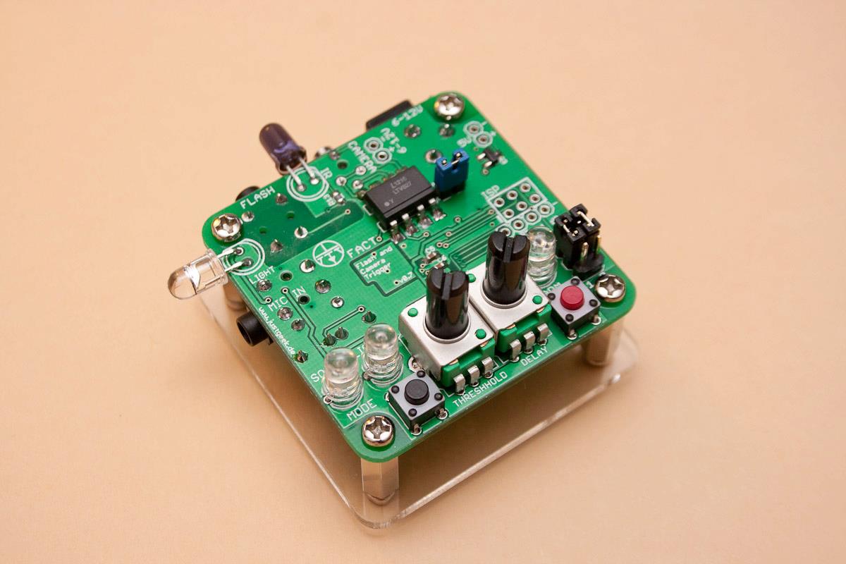

Ich mag für kleinere Projekte inzwischen die "Sick of Beige" Variante
mit 1-2 Acryl Scheiben ganz gerne:
http://dangerousprototypes.com/docs/Sick_of_Beige_basic_case_v1
Das gibts ein Set (2 Platten + Bolzen + Schrauben) auch recht günstig (
$3 ) bei einem meiner Standardhändler:
http://www.seeedstudio.com/depot/index.php?main_page=advanced_search_result&search_in_description=0&keyword=sick+of+beige&x=0&y=0
