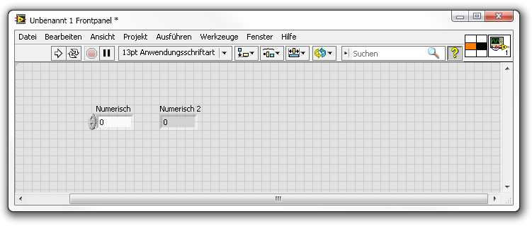

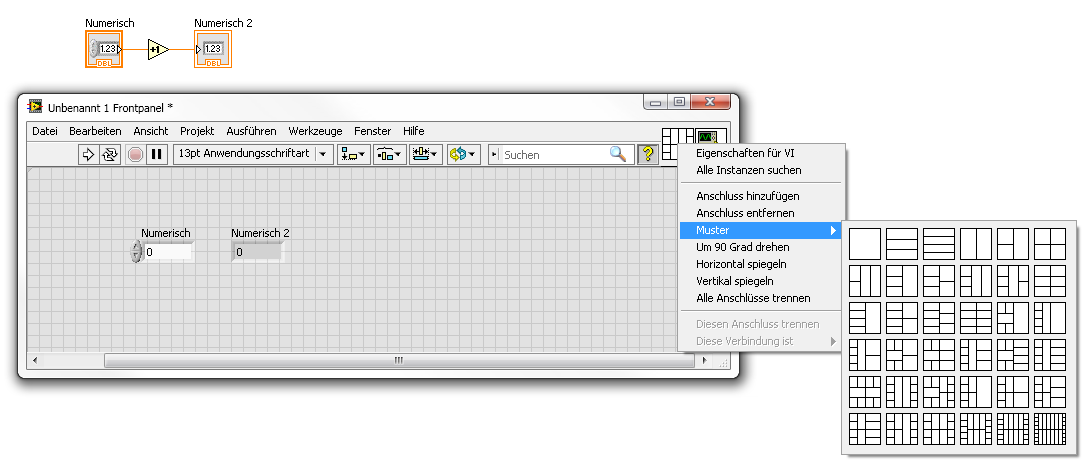

Hallo!
Links neben dem VI Symbol findest Du die Anschlussbelegung.
(Frontpanel-Ansicht)
Über die rechte Maustaste kann man diese verändern.
Anschluss:
Erst auf den Anschluss klicken (wird schwarz), danach auf das
Bedien-/Anzeigeelement (Mauszeiger wird zur "Garnrolle")
VI speichern - Bei VI einfügen sollten dann die oben festgelegten
Anschlüsse vorhanden sein.
Achtung! Wenn nachträglich Anschlüsse verändert werden, muss im
"Haupt"-VI über "rechte Maustaste - Mit SubVI neu verbinden" die
Konsistenz neu hergestellt werden.
Mirko

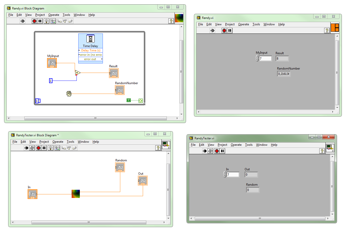

OP #3388519
Hast Recht, ein Bild sagt mehr als 1000 Worte :-)
Oben ist mein Sub-VI.
Darunter die "Testumgebung" (Top-Level-VI).
Da sind jetzt 2 Dinge drin (beide funktionieren nicht auf dem
Top-Level):
1. Ein +1-Addierer
2. Ein Generator, der jede Sekunde eine Zufallszahl ausspuckt
Gast #3388530
So auf den ersten Blick kann das nicht klappen:
Du hast eine While-Schleife, welche niemals verlassen wird, da die
Abbruchbedingung nicht erfüllt wird. Welchen Wert soll das Sub-VI also
beim beenden(!) zurückliefern?
Immer im Hinterkopf behalten, dass man nach dem Datenfluss-Prinzip
programmiert: Was irgendwo rein geht, muss auch wieder rauskommen... ;)
Mirko

OP #3388534
> Mirko
Ja Mooooment ;-)
Der Zufallszahlengenerator soll ja kontinuierlich laufen, und jede
Sekunde einen Wert ausspucken. Dieser soll dann weitere Aktionen
antriggern...
(Er ist also eine Quelle im Datenfluss)
Gast #3388570
Einfach die While Schleife vom Sub-Vi um das Haupt-Vi legen... ;)
Ansonsten könnte das noch über einen (User-)Event lösbar sein.
Oder über eine globale Variable, welche auf ihre Aktualität geprüft
wird.
(If WertNeu # WertAlt Then Neue Zufallszahl)
Wege gibt es derer viele. Wie würdest Du es in einer anderen
Programmiersprache lösen? PAP erstellen und in Labview umsetzen. ;)
Mirko
