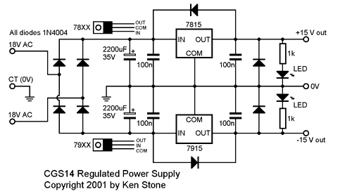

Gerade was die Umsetzung mit Linearreglern angeht bin ich gerade (nach
meiner Erinnerung an Beitrag "Symmetrische Spannungsversorgung +/-5V aus +24V" -
ähnliches Problem aber damals dann mit Z-Dioden lösbar) verunsichert:
So eine Schaltung wie man sie im netz findet (s. Bild) - d.h. die
Verwendung zweier Linearer Spannungsregler - funktioniert die (gerade
bei höheren Lasten die aber von den LDOs abgedeckt werden) zuverlässig?!
