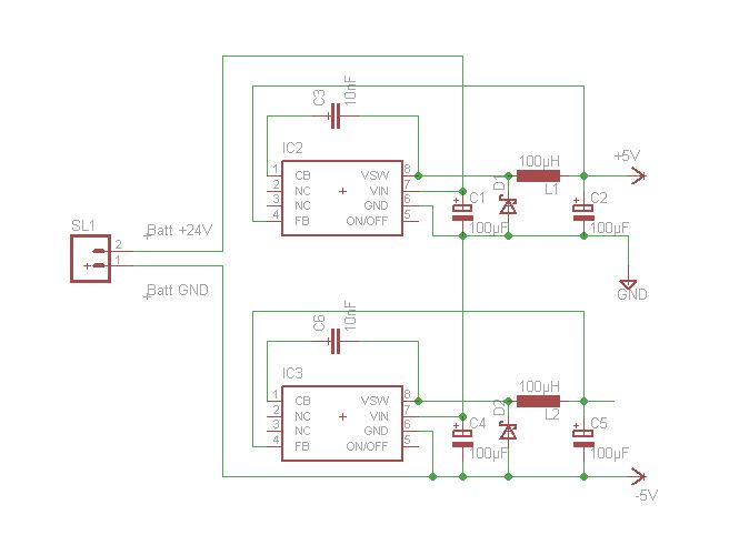

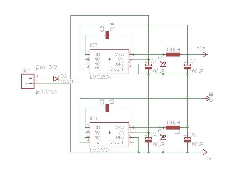

Wie sieht es mit zwei LM2674 aus? Wäre mein Schaltungsansatz s.o.
sinnvoll?
von Alex (Gast)
grad gesehen, da ist ein bullshitfehler passiert. Korrektur oben.

von MaWin (Gast)
> Wäre mein Schaltungsansatz s.o. sinnvoll?
Nein.
Auch du hast aus dem Thread
Beitrag "+-10VDC mit zwei 7810 erstellen"
NICHTS gelernt.
