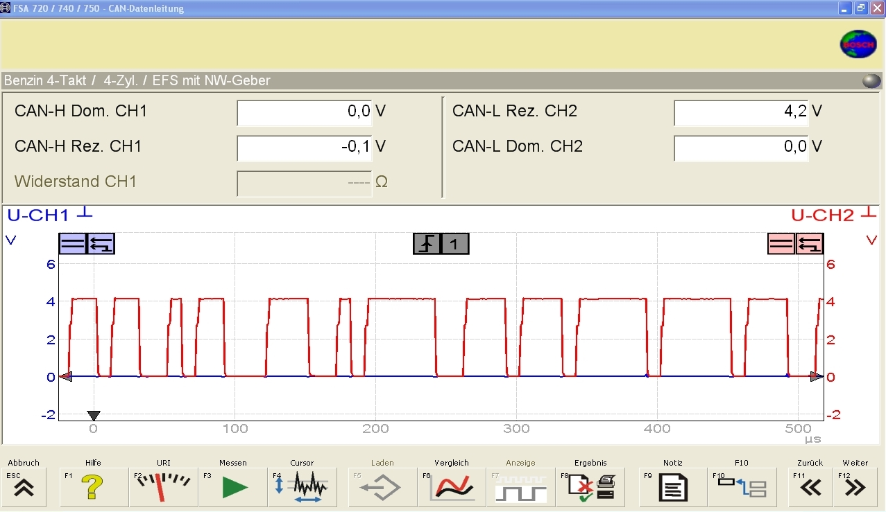

Es geht darum, dass ein Fahrzeug geschlachtet und eine Schulungswand
gebaut wurde wo verschiedene Fehler geschaltet werden können. Es geht in
diesem Fall um den Komfort-Bus von VW. Ich habe zur besseren Erklärung 2
Screenshots angehängt. Es wird Can-High auf Masse kurzgeschlossen. Bild
1 ist der Fehler am Fahrzeug, einwandfrei wie es aussehen soll. Bild 2
zeigt den Fehler an der Schulungswand. Die Spannungsversorung stellt ein
Schaltnetzteil mit 13,8V Ausgangsspannung bereit. Wir haben aber auch
schon eine 12V Fahrzeugbatterie probiert. War zwar ein unsinnige Idee,
aber probieren hat nicht geschadet.
Die Can-Bus Leitungen sind wie im Fahrzeug verdrillt. Die Terminierung
ist in den Steuergeräten integriert. Uns ist nicht klar was an der Wand
im Vergleich zum Fahrzeug anders sein soll, das bei schaltetem Fehler
solch eine Induktionsspannung verursacht wird?!
Habt ihr vielleicht ein paar Ideen?
OP #3389753
Das haben wir auch ausprobiert. Leider sieht das Signal genauso aus.
Zum Test haben wir jetzt mal auf dem Tisch immer einzeln ein Steuergerät
an ein Netzteil angeschlossen. Das Signalbild sieht im fehlerfreien
Zustand sauber aus. Wenn wir nun auch auf dem Tisch direkt Can-High mit
Masse kurzschließen, sieht es auch hier aus wie in Bild 2 !?! Nochmal
zum Fahrzeug gegangen, vom Karosseriemasse auf Can-High kurzgeschlossen,
sieht es aus wie in Bild 1.
Irgendwie ist das Ganze hier zum verzweifeln... :-/

Die Signalform sieht eher so aus, als ob das gewählte Messgerät
ungeeignet ist, um die Signale auf dem CAN-Bus zu messen.
Die Signale tingeln "in der wahren Welt" ein paar hundert mV um 2,5V
herum und nicht wie das Messgerät behauptet 0-4V.
Bei Deinem Aufbau würde ich vermuten, dass der Kurzschluss am einen Ende
einer längeren Leitung stattfindet und das sendende SG und der Tester
ein ganzes Stück weit weg sind... In Kombination mit der falschen
Messung bekommst Du dann Dein unerwartetes Ergebnis.

Also es handelt sich um einen Bosch Tester. Wir haben auch ein
PicoScope. Da sieht es genauso aus. Wir wollen das Signal ja nicht
analysieren oder sonst wie verarbeiten. Die Schüler sollen nur bestimmen
können ob an den Leitungen eine Unterbrechung oder ein Kurzschluss
vorliegt und das was sie sehen beschreiben. Mehr nicht.
Also auf dem Tisch sind die Leitungen keine 30cm lang. Da sieht das
Signalbild genauso aus wie an der Wand. An der Leitungslänge wird es
nicht liegen. Wie gesagt, ist das erste Bild zum Vergleich am oder
besser gesagt im Fahrzeug entstanden. Mit dem selben Equipment, aber
wesentlich längeren Messleitungen. Dementsprechend stand der Tester ca.
2-3 Meter weit entfernt. Dort sind keine Überschwinger wie in Bild 2 an
der Wand vorhanden.
