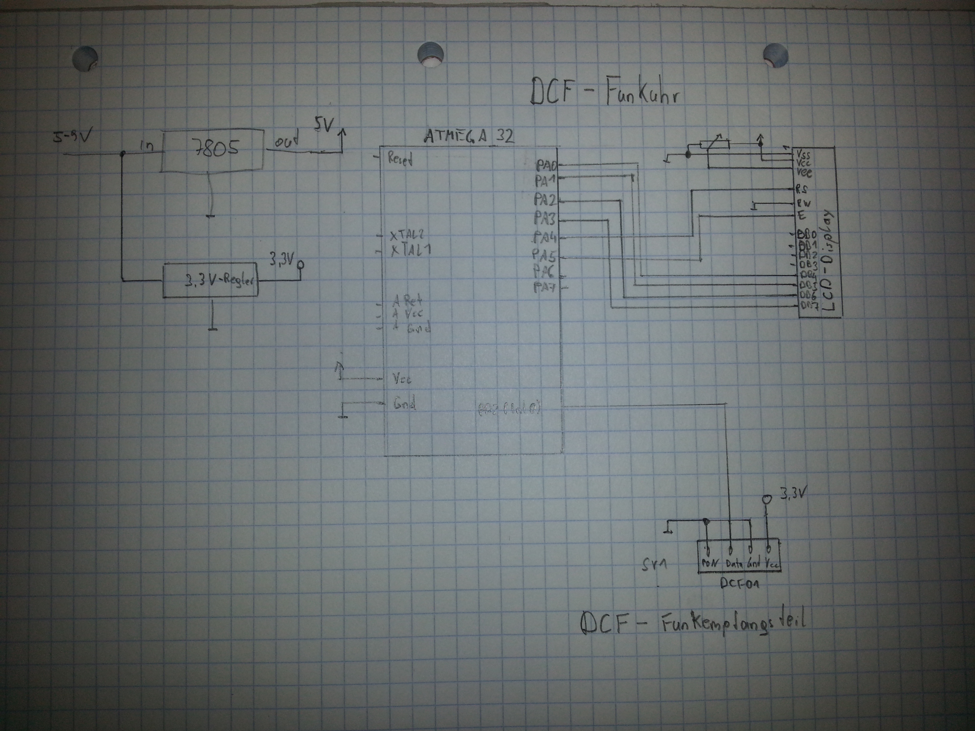

Im moment bin ich an einem Schulprojekt beschäftigt und zurzeit an der
programierung der funk-uhr am knabbern.
Folgendes:
ich verwende das DCF01-Modul um die Uhrzeit von Frankfurt zu empfangen
und
möchte diese auf einem LCD-Display wiedergeben.
Kann sich jemand den Code mal näher unter die Lupe nehmen und mir bitte
bescheid geben woran es scheitert dass die Uhr nicht zählt...
wäre euch sehr dankbar;)
Mit freundlichen Grüßen
Mathias K
von NobbyH (Gast)
bist Du sicher, dass die Hardware überhaupt sauber arbeitet?
Du verwendest Spannungsregler ohne Kondensatoren.
Gibt das Empfängermodul denn überhaupt ein Signal aus?
Diese Dinge solltest du erst einmal testen und danach die Software
stückweise testen.

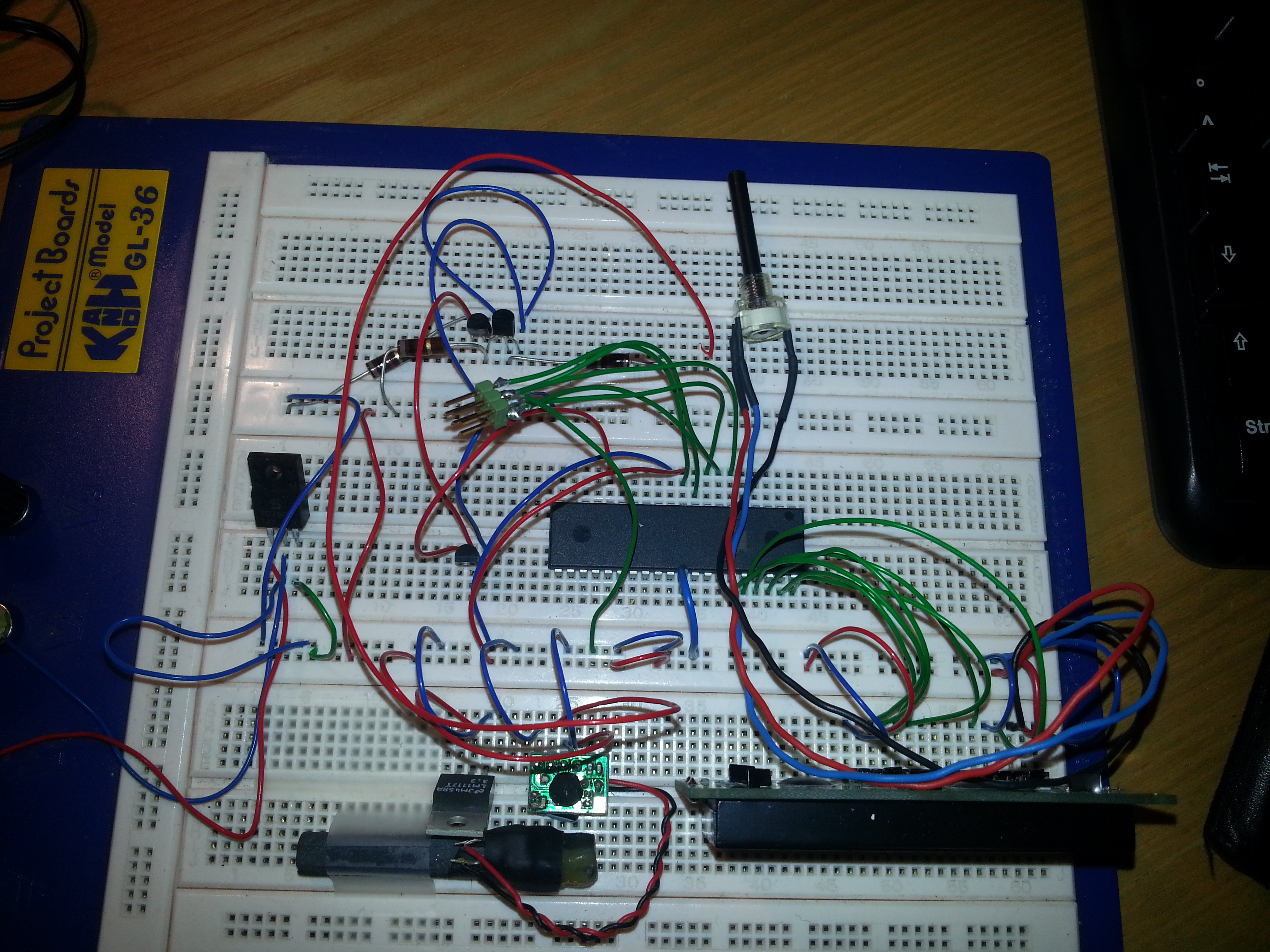

Mit der Hardware hast du wohl recht bezüglich den Kondensatoren aber
dieser Aufbau verwende ich bloß zuhause für die Heimarbeit
Da ich eigentlich in der Schule mit dem STK500 arbeite und dort das
selbe resultat habe
Vom Empfangsmodul habe ich mittels einem Oszi schon ein binäres signal
gemoßen.

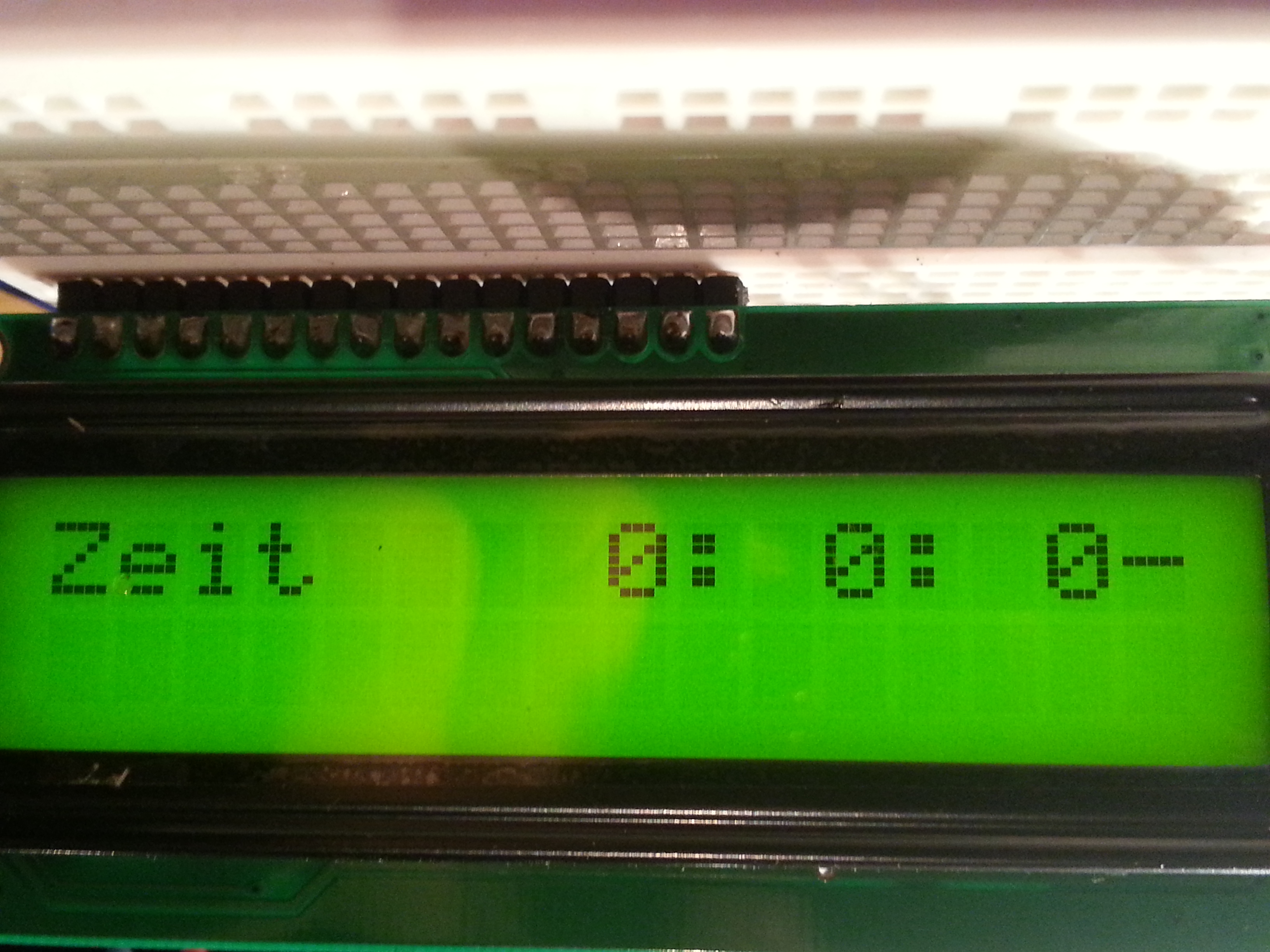

Mir speziell hängt es bloß am Programm weil der Timer nicht sauber
arbeitet und der controller mitten im CODE stehen bleibt...
weil eigentlich sollte die Uhr auch ohne Empfangsteil selbstständig
zählen da die Uhrzeit nur durch das Signal "aktualisiert" wird
MfG
Mathias
von holger (Gast)
>Wo ist die Timerinitialisierung versteckt?
Wenns nur das wäre;)
usart.h
    #define SYSCLK 12000000UL
Uhr_Program.c
#define F_CPU 1000000UL    //CPU-Takt im MHz
lcd-routines.h
#ifndef F_CPU
#define F_CPU 3686400
#endif
Ja, was denn nun? Mit welchem Takt läuft der uC.
ISR(TIMER1_OVF_vect)      //Interruptroutine für Uhrzeit
    _delay_ms(1000);
Ein _delay_ms im Timerinterrupt. Pfui Deibel.
Mal abgesehen davon das CTC für eine Uhr besser ist als Overflow.
