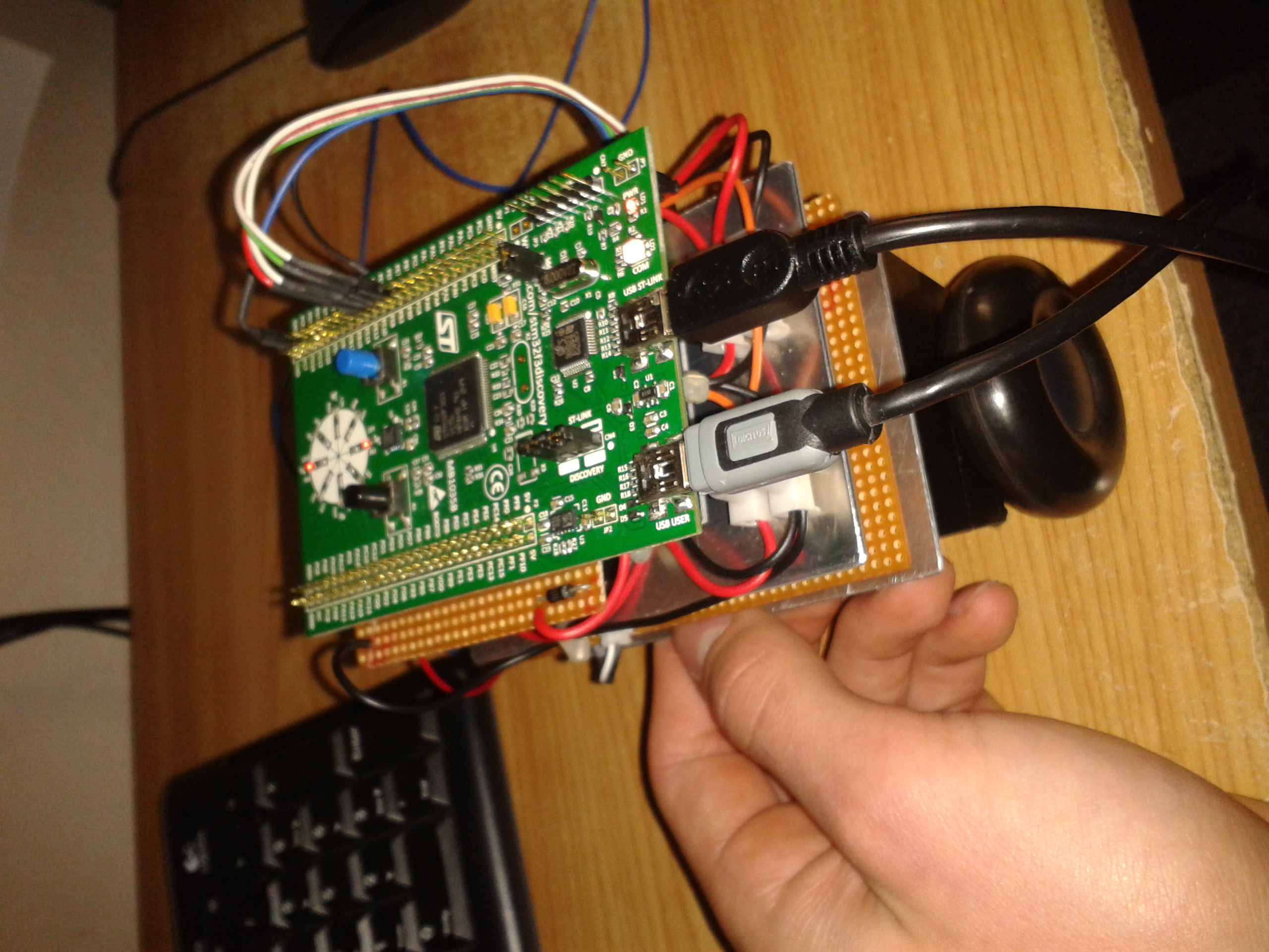

Hallo Leute,
ich habe einen balancierenden Roboter gebaut, den ich veruchen möchte
wie ein inverses Pendel zum aufrechten stehen bleiben zu bringen.
Die Hardware sowie die Software steht soweit.
Grober Aufbau:
- STM32F3 Arm Cortex (STM32F3 Discovery Board mit Gyron und
Beschleunigungsensor)
- Aktuelle Zykluszeit habe ich auf 5ms eingestellt, 2,2ms sind ca. WCET.
- Zwei Gleichstrommotoren mit Getriebe
- Drehzahl kann über PWM gesteuert werden.
- Winkel wird mit einem Kalman-Filter aus (Gyro + Accel.) bestimmt
- Software-PID Regler, der allerdings nur als PD-Regler genutzt wird
Zurzeit habe ich den PD-Regler nach gefühl eingestellt, was zu
befriedigenden Ergebnissen geführt hat. Bei sehr kleinen Auslenkungen
aus der Ruhelage kann er mitunter 1-2sec aufrecht stehen bleiben!
Allerdings wie ich finde, noch weit entfernt von einer optimalen
Regelung.
Mein Vorgehen wäre jetzt erstmal ein mathematisches Modell der
Regelstrecke aufstellen. Die Regelstrecke würde ich mit einem PT1-Glied
approximieren.
Dann würde ich den Rechner mal simulieren lassen (nach entsprechenden
Gütekriterien) was so optimale Regler Einstellungen wären.
Kann das so gehen? Und wie kann ich die Parameter der Regelstrecke
geeignet erfassen, da das System ja an sich instabil ist und deswegen ja
warscheinlich nicht so die optimale Sprungantwort liefern wird ;-)

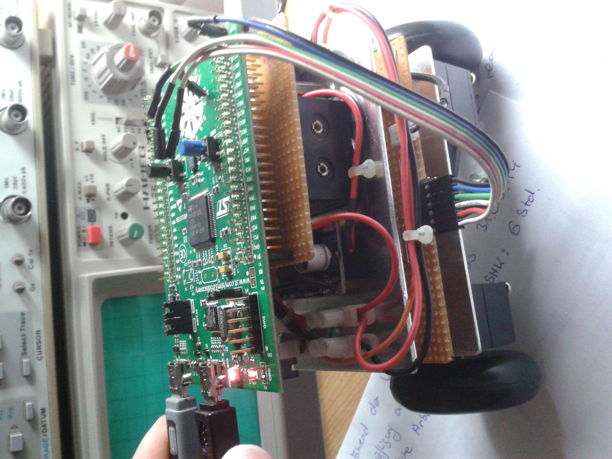

Anbei noch ein Paar Bilder vom aktuellen Aufbau.
