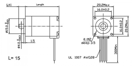

ich möchte gerne eine PAN/TILT mechanik mit Schrittmotoren aufbauen.
Da das Ganze möglichst klein werden soll habe ich bereits NEMA8
Schrittmotoren hier liegen (Siehe Anhang)
Nun finde ich aber kein bezahlbares Schneckenrad mit passendem Zahnrad.
Ich habe schon an Lego Technik oder Fischertechnik gedacht.
Der Motor hat eine 4mm Welle.
Das PAN/TILT system soll eine vorhandene Webcam tragen.
Eine Machanik mit Modellbau-Servos ist zur zeit in Betrieb, aber wenn
die Kamera nicht mehr ausbalanciert ist, regeln die Motoren
kontinuirlich nach.
Und das surren nerft, besonders den am anderen Skype-Ende ;-)
Hat jemand von euch eine Idee wo ich kleine Zahnräder beziehen kann?
Mfg
SE

klein: Eine Schnecke die auf eine 4mm Welle passt.
bezahlbar: 10-15€ für zwei Schnecken und zwei Zahnräder habe ich mir so
ausgeknobelt.

von SE (Gast)
Hannes Lux schrieb:
> Schnecken:
> http://www.eiwa-es.de/de_robot2012/artikelauswahl.php?kid=35
> Schneckenräder:
> http://www.eiwa-es.de/de_robot2012/artikelauswahl.php?kid=37
Genau das was ich gesucht habe. :-)
Vielen Dank Hannes!
