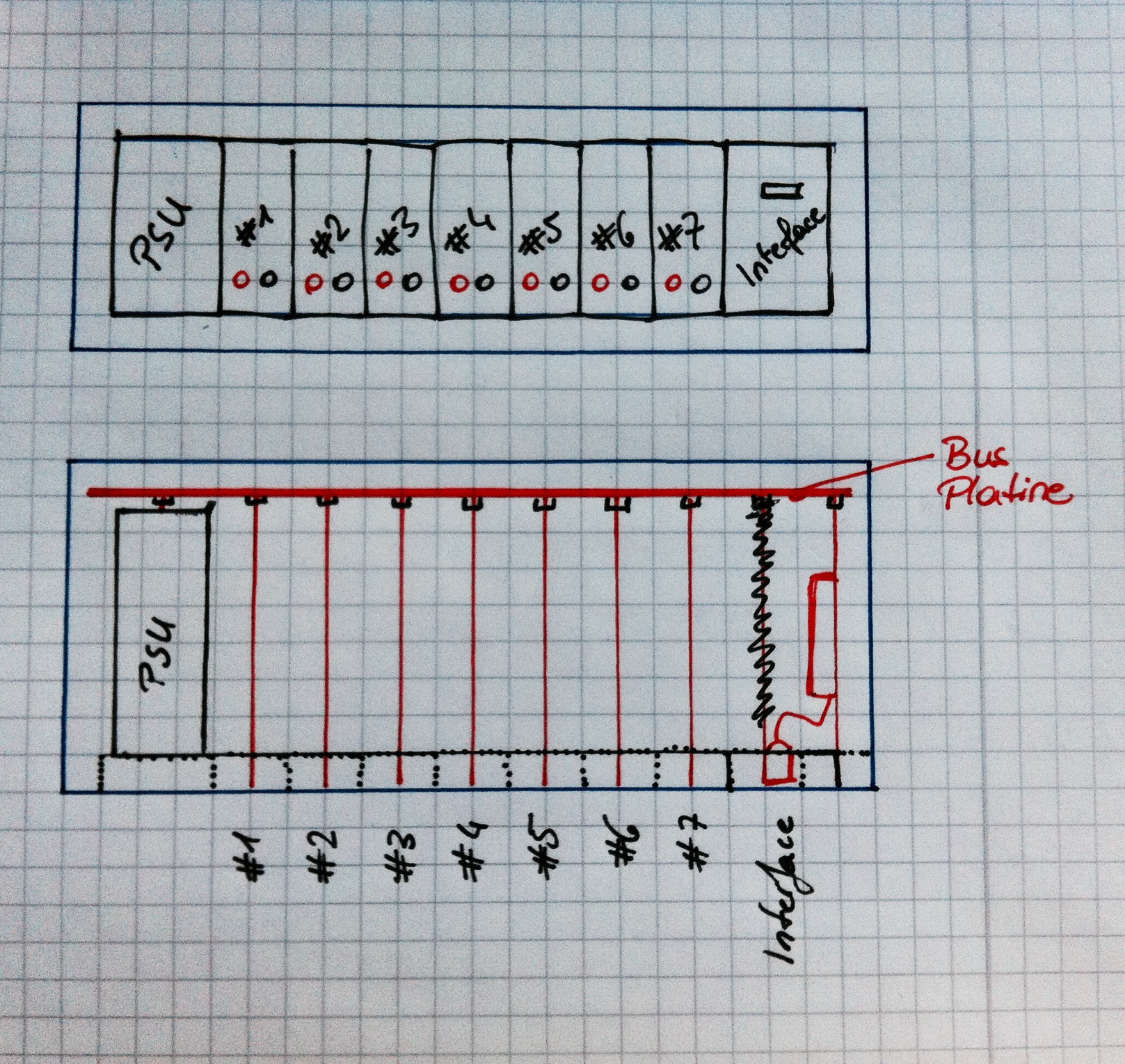

Ich stehe vor der Aufgabe zum ersten Mal einen 19" Gehäuse auszuwählen.
Da ich davon 0 Ahnung habe, wollte ich mal fragen ob ihr mich aufklären
könntet.
Ich habe einen Schaltplan, welchen es aber noch nicht als Platine gibt.
Es ist nichts großes (Spannungsversorgung für eine Messstation) und ist
daher ziemlich flexibel in der Platinengröße.
Den Aufbau stelle ich mir so vor, dass ich links eine PSU, anschließend
7 Platinen und zum Schluss eine Platine mit einem USB Interface einbaue.
Alle Teile sollen hinten durch eine Busplatine verbunden sein. Diese
Busplatine mit 15 Leitungen wäre ebenalls eine Eigenkreation.
Soviel zum Aufbau. Jetzt die eigentlichen Fragen;
Was brauche ich für ein solches 19" Gehäuse? Worauf muss ich achten?

Die Busplatin benötige ich, da die Module #1 - #7 miteinander
kommunizieren (u.a. auch über einen PMBus). Dazu brauche sie eine feste
Adresse.
Ziel der Busplatine ist es den Wartungs- und Konfigurationsaufwand zu
minimieren. Bei den Modulen #1 - #7 handel es sich um gleiche Platinen,
welche ihre PMBus Adresse über 2 Widerstände auf der Busplatine
erhalten.
Die Idee dahinter ist, dass im Fall eines Ausfalls eines einzelnen
Modules das entsprechende Modul herausgezogen und durch ein neues Modul
ersetzt werde kann. Nun kann mit einem klick die Software aufgespielt
werden, welche die Module je nach Steckplatz (=Adresse) konfiguriert.
Der Vorteil ist, dass die Platinen #1 - #7 identisch sind und eine
erneute Adressierung beim Austausch eines Modules nicht notwendig ist.
So muss auch kein Ersatz für jeden einzelnen Kanal bereit gehalten
werden.
So wäre auch ein schnelles Erweitern des Aufbaus auf bis zu 16 Kanäle
möglich, indem man die Busplatine einfach verlägert. Wobei das
warscheinlich nicht gemacht wird.

Schrank ist wohl etwas übertrieben ausgedrückt. Am beste wäre ein
Kasten, den ich auf den Tisch stelle und in welchen ich die einzelnen
Module hineinschiebe.
Mir geht es dabei sowohl um das Blech als auch die Elektronik. Ich suche
einen Kasten in den ich im hinteren Teil eine Busplatine einbaue und
anschließend von vorne die Module reinschiebe.
Wenn ich das über Steckverbinder mache, müsste man doch jedes mal den
gesamten Baugruppenträger heraus nehmen und nach dem Austausch eines
Modules hinten den Stecker wieder befestigen, richtig?

Nein du hast eine Backplane. Du kannst alle Module Stecken.

besorg dir einen Katalog, z.B. von Schroff. Du brauchst ein Gehäuse für
Teileinschübe, z.B. comtec 3 HE. Es gibt da aber zahlreiche Ausführungen
und Zusatzteile bis zur Teilfrontplattenverrriegelung mit Auswurfhebel,
da kommst du ohne den Katalog als Ideengeber nicht weit, weil du
garnicht weisst was es alles gibt. Den Katalog gibts auch online
http://www.schroff.de/internet/html_d/index.html

Es gibt VG-Listen als Backplane Steckverbinder. Die werden in das
Gehäuse eingeschraubt und sind dann fest. Diese kannst du von hinten
verdrahten.
Entweder mit Wire-Wrap, ist einfach, schnell, sicher und sehr gut. Oder
es gibt "Blech-Streifen" zum einlöten, da geht auch ordentlich Strom
drüber.
Von vorn kannst du eine Standard Europakarte mit VG-Stecker einschieben.
Fertig, das ist einfach und wird seit jahrzehnten so gemacht. Da gibt es
sicher einen alten Meister in deiner Nähe der das kennt.
