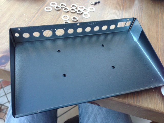

Für ein Projekt an das ich arbeite, werde ich ein Gehäuse brauchen. Das
Gehäuse soll mehrfarbig bedruckt werden. Es wird außerdem Öffnungen für
Buttons, Potis usw. enthalten.
Nun bin ich mir nicht ganz sicher, was sich für ein Material eignet.
Gedacht habe ich an so eine raue Oberfläche wie auf dem Bild
(http://www.gearnuts.com/images/closeup/xl/1600-NordDrum2_detail1.jpg).
Weiß jemand, wie man so eine Beschichtung nennt?
Generell bin ich mir ganz unsicher, unter welchen Begriffen ich Googlen
soll, um nach Metallbearbeitung zu suchen (sprich Bedruckung, Fräsen von
Öffnungen, Biegen, damit die Metallplatte zum Gehäuse wird). Gibt es da
eventuell sogar einen Dienst, der sich empfiehlt?
Da das ganze bestimmt teuer wird, habe ich alternativ auch daran
gedacht, einfach eine Alu Frontpanel-Platte bei Panel-pool.com zu
bestellen, diese dort bedrucken und mit Löchern bearbeiten zu lassen und
die dann selbst zu biegen. Wäre das möglich? Die bieten dort 1-3mm
Alu-Platten an.
Danke!

Das ist ein Stahlblechgehäuse,
lackiert durch Spritzen (Druckluft) wobei sich bei passender Düse, Farbe
und passender Blechtemperatur (eher warm) von alleine diese Rauhigkeit
ergibt.
Will man eine stärker definierte Rauhigkeit, kann man das Blech vorher
im passenden Chemikaliensäurebad ätzen.
Die schwarzen und weissen Flächen sind danach per Siebdruck aufgebracht.
Das Blech ist sicherlich zur Haftvermittlung und als Korrosionsschutz
vorher phosphatiert.
Die Frage wäre, ob das Blech "einbrennlackiert" ist.

Das schaut mir nach kunstoffbeschichtet in Kunstledereffekt aus. Da gibt
es Material in Alu und Stahlblech. Kann man fertig kaufen...eine Seite
roh die andere beschichtet. Alu spart halt Gewicht ...
Gast #3390069
Nachtrag: Habe nochmal drübergeschaut... ist nicht ganz leicht, könnte
auch Sruckturlack sein.Man müßte das Teil halt in der Hand haben. Die
mehrfarbigkeit macht mich dann doch etwas stutzig..

Danke für die Antworten! Also ich hab das Gerät hier und es fühlt sich
nicht wie Kunststoff an. Habe das Gerät vorhin mal auseinander und man
sah an einigen Stellen innen, wie das rot und schwarz verwischt wurde.
Ein Standard Gehäuse will ich nicht, weil das ganze auch ähnlich schräg
wie auf dem Bild aussehen wird.

Hallo, das sieht aus wie gebogenes Stahlblech,(Audio?Abschirmung?) die
Löcher ausgestanzt. Spritzlackiert mit Strukturlack (google mal nach
Kaddilack, guter Lackhändler), bedruckt mit Lack im Siebdruckverfahren.
Lackieren kann Dir das jeder Autolackierer, für den Druck wird ein Sieb
hergestellt das lange verwendet und wieder ausgewaschen werden kann(
also nach Druck reinigen und andermal weiterdrucken damit).Den Druck
kann Dir ein Siebdrucker auf Maschine machen oder das kannst Du auch
selber mit etwas handwerkl. Geschick.
Gruß, Bernd

Ich lese: " Ein Gehäuse "
Siebdruck wird da eindeutig zu teuer.
Es gibt tolle Folien, die kann die Werbefirma digital bedrucken.
Anschließend kommt noch eine Schutzfolie drüber.
Das ist dann schon fast nicht mehr umzubringen.
Allerdings ist das Aufziehen nicht einfach, das sollte man auch dem
Profi überlassen.
Der Aufwand, hier eine Druckdatei zu erstellen, reicht schon
für " Ein Gehäuse "
Die Blechkiste sollte man sich Lasern lassen. Sobald da
rechteckige Ausschnitte oder andere Formen sein müssen, rentiert
das schon beim Einzelstück.
Aber nur, wenn man die DWG-Datei selbst machen kann.

"Ein Standard Gehäuse will ich nicht, weil das ganze auch ähnlich schräg
wie auf dem Bild aussehen wird."
Also, wenn's nur darum geht, dass die Oberseite geneigt ist - auch dafür
gibt's Standard-Gehäuse, aus Kunststoff ebenso wie aus Stahlblech. Der
Suchbegriff dafür lautet "Pultgehäuse".
Bei einem Einzelstück würde ich in einem Standard-Pultgehäuse alle
runden Löcher selber bohren, die rechteckigen ausfräsen oder feilen,
dann das ganze lackieren und für die Beschriftung eine bedruckte Folie
aufkleben - je nach vorhandenem handwerklichen Geschick kann man
einzelne Arbeitsschritte ja auch auslagern. Wenn ein gelernter Metaller
in der Bekanntschaft vorhanden ist, müsste das eigentlich in der
Freizeit für eine Kiste Bier und ein warmes Essen hinzubekommen sein.
Statt der bedruckten Folie könnte man die farblich abgesetzten Felder
auch maskiert lackieren - das sollte ein Airbrusher hinbekommen. Für die
Beschriftung gibt's immer noch die guten, alten Rubbelbuchstaben, die
mit einer Schicht Transparentlack auch abriebfest werden. Das sieht dann
im Endergebnis fast wie Siebdruck aus, erfordert aber auch viel Zeit und
etwas Übung...
