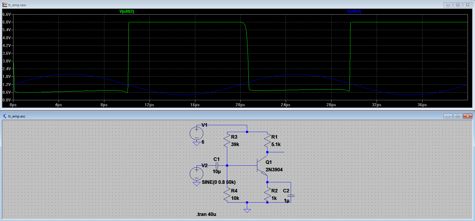

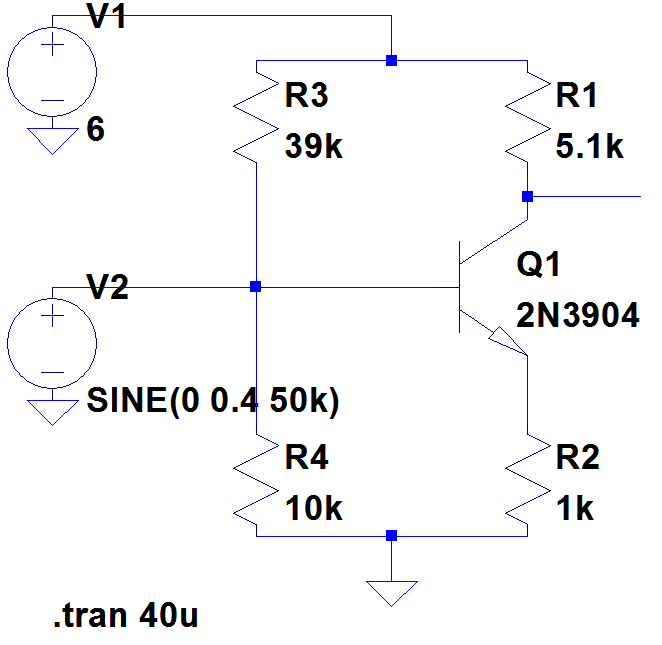

Ich versuche "voltage divider biasing" für npn Transistoren dürch der
Simulation in LTSpice zu verstehen. Ich habe die Schaltung im Bild
gebaut. Nach meinen Berechnungen I_c = 0,9mA und V_ce = 0,6V, und V_cc =
6V
Aber Simulation zeigt sehr geringe Verstärkung. Was könnte falsch sein.
Bitte um hilfe

Sh R. schrieb:
> Ich habe die Kondensatoren hinzugefügt sowie
> Basis Spannung erhöht, aber trotzdem geht der Transistor ins
> "Saturation". Aber arum? verstehe ich nicht
Das ist auch ein Kondensator zuviel (C2). Damit hast Du
wechselspannungsmäßig eine hohe Verstärkung und der Transistor wird
übersteuert.
Wenn man C2 wieder entfernt arbeitet der Transistor wie erwartet.
V= R1/R2 ~ 5
Mit 0,4V Input wird er dann gerade nicht übersteuert. Der Arbeitspunkt
passt sogar so ziemlich.
