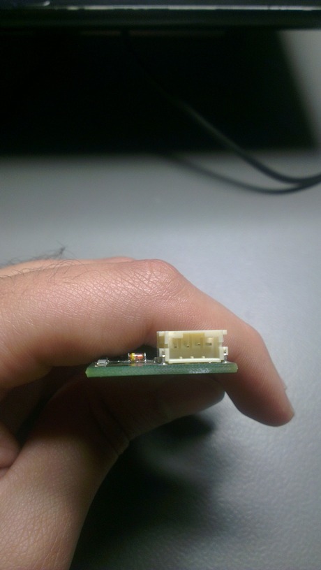

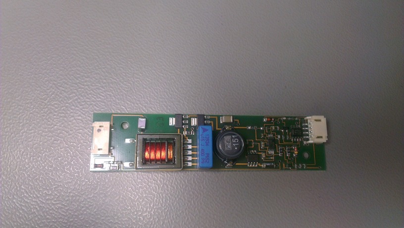

Hi Leute,
ich habe beim Aufräumen meines neuen Arbeitsplatzes ein unbekanntes
Modul gefunden. Es steht auch keine Bezeichnungen darauf.
Vielleicht kennt ja jemand das Modul oder kann anhand von Bauteilen
herausfinden was da Ding macht.
Vielen Dank schon im voraus.

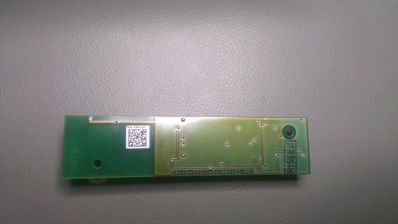

Son' Ding hab ich mal in nem' Belinea TFT von 1999 gefunden. Ob es nun
für die Spannungswandlung zur Hintergrundbeleuchtung zuständig ist, weiß
ich nicht genau.
Darüberhinaus hatte das Teil keinen QR-Code, dafür aber ebenfalls eine
Spule, zwei ICs, wenig dezente Bauteile (drei Widerstände, zwei
Kondensatoren) und dieseleben Stecker.
Eigenartig finde ich die Art und Weise, auf die die Leiterbahnen auf der
Platine geroutet (rechte Winkel???) sind.
Hast du mal den QR-Code gecheckt?
Gruß Christian

Wenn man die Bezeichnung in der Mitte des Runden Bauteils in der Mitte
von IMAG0321.jpg bei Google eingibt, verweisen viele Links auf
"Windhorst Electronics WE151", einen TFT-Monitor, ca. Ende 2000. Ob das
allerdings auch die tatsächliche Modellbezeichnung des Gerätes ist, das
diese Platine enthält, finde ich fragwürdig.
#3390339
Das ist eher Zufall.
Der Schaltplan (im "Leistungsteil") entspricht dem des
Royer-Converters.
Man sieht deutlich die zwei Transistoren (oben), den
Schwingkreis-Kondesator (Blaues  Bauteil), und die runde
"Speise-Drossel" mit aufgedrucker Induktivitätsangabe ".151" == 150µH)
Das "WE"-Logo auf der Drossel ist von "Würth Elektronik", nicht von
Windhorst:
http://www.we-online.de/

Max Lenz schrieb:
> Hi Leute,
das ist n ccfl inverter.
