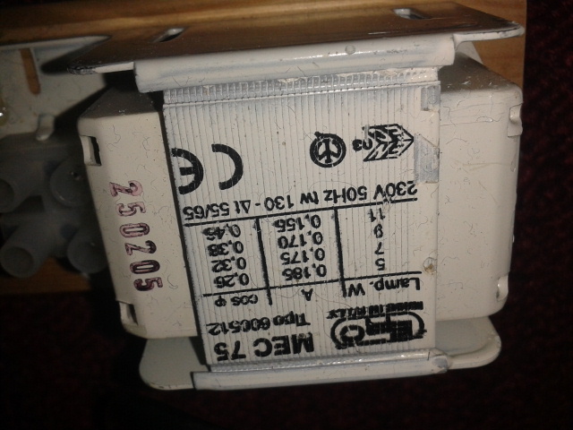

Ich habe mit bei eBay eine 9 Watt Leuchtstoffröhre mit G23 Sockel
bestellt.
Ich habe die Röhre so angeschlossen:
http://upload.wikimedia.org/wikipedia/commons/4/4c/Doppelrohrlampeb.jpg
Die Lampe leuchtet aber nicht wenn ich sie anschließe.
Als Anhang das verwendete Vorschaltgerät.
Weiß jemand woran es liegen könnte dass die Leuchtstoffröhre nicht
leuchtet?

Die Drossel hat einen Widerstand von 110 Ohm. Die elektrischen
Verbindungen sind alle ok, ich habe nachgemessen.
Wenn die Röhre ausstecke messe ich am Sockel 230VAC.

Jetzt weiß ich warum sie nicht leuchtet: Im Sockel ist kein Starter,
sondern nur ein Kondensator. Wahrscheinlich ist die Lampe nur für den
Betrieb an EVG geeignet.
Gast #3391524
Hmm, dumm gelaufen.
Brauchst die Ausführung "G23" wo explizit dransteht "Betrieb an
konventionellen Vorschaltgeräten", z.B. hier
http://www.leuchtmittelmarkt.com//themes/kategorie/index.php?kategorieid=716
Oder gleich noch EVG dazukaufen Ebay 360653153354 , Auswahl "Type 3".
Dann kann aber nur noch deine Spezialtype von Lampe nutzen (oder auf KVG
rückbauen, oder Austausch gegen neue LED Leuchte).

Er hat recht. G23 hat nur zwei Stifte und der Starter ist im Glas fest
eingebaut. Daher funktioniert G23 Lampen auch mur mit KVG.
Fotos der Röhre und des Sockels wären nicht schlecht. Her damit.
Ich könnte mir vorstellen, das Du eine G23 Röhre in einen G24 Sockel
versuchst einzubauen. Diese sind nicht kompatibel.
