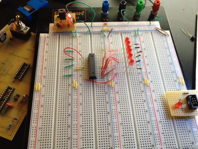

Es geht darum an 2 Pins je einen Taster zu hängen, die eingelesen
werden, dann jeweils zugeordnete Unterprogramme aufrufen und damit am
anderen Ende hängende LED unterschiedlich blinken zu lassen. Wird die
Taste losgelassen, soll aus dem Programm wieder in die Entprellung
gesprungen werden. Eigentlich ganz banal... dachte ich ;)
Im Eingangsport (DDRD, 0x00) habe ich die internen Pullups aktiviert
(PORTD, 0xFF). Die Tasten hängen direkt zwischen GND und PD0 und PD1.
Die LED hängen an PB0 bis PB5.
Entprellt sind die Tasten mittels der im Tutorial gezeigten
Tastenentprellung. Davor wird PORTB auf 0xFF gesetzt (Im Wartemodus
sozusagen). Die Tastenentprellung läuft bis zur Eingabe im loop.
Die Tastenerkennung
Tastenabfrage:
in R16, PIND
cpi r16, 0b0111111
brne Programm1
cpi r16, 0b1011111
brne Programm2
rjmp Entprellung    ;egtl. unnötig, aber "sicherheitshalber" bei
zittrigem Finger oder pöhsen Pins :/
Das Problem dabei ist, dass, wenn ich einen Pin auf Null lege, der ganze
PORTD auf null gezogen wird. Dadurch funktioniert die Tastenabfrage
natürlich nicht und er springt zur Entprellung. Ich stecke gerade auch
gedanklich in einer Sackgasse und weiß nicht wonach ich noch suchen
soll.
neuer Controller? selbes Phänomen.
Kurzschluss im Steckbrett? nicht gesteckt und keine "steckbrettbauliche"
Verbindung der Ports
unterschiedliche Codes, Befehle, Programmstrukturen? selbes Phänomen.
PORTD wird nicht geändert
Woran kann das liegen? Eigentlich solle der µC doch keine Verbindung
zwischen den Pins haben?!?!
Sicherlich kann man das auch über INT0 und INT1, externe pullups usw.
lösen und einfacher machen, aber es geht mir ja darum zu kapieren und da
helfen mir umständige Programme.
Für einen kleinen, zaunpfahligen Wink bin ich äußerst dankbar.
Grüße
Thilo

Nabend,
und...wow! Was ich hier schon öfter las, trifft echt zu! Viele schnelle
Antworten. Vielen lieben Dank dafür! :)
Uwe schrieb:
> Also Schaltplan fehlt
Am Schaltplan ist nichts besonderes, sondern identisch zum
Tutorialaufbau und der Übung. Nur dass eben nicht die Taste direkt
wieder ausgegeben wird, sondern in ein Programm wechselt
                 ___
 GND---Taster---|     |----LED---1kOhm---VCC
                |_____|
Ich bin mit den Symbolen und dem Zeichnen von Schaltplänen in LTSpice
noch nicht geübt und von Hand sähe es wohl noch schlimmer aus. Kleines
Bild vom Steckbrett ist angehängt. GND und VCC sind natürlich auch
beschaltet.

#3391277
Wenn ich von einem Atmega48/88/168 ausgehe (welchen AVR verwendest Du?),
fehlt die Versorgung an Pin20 und GND an Pin 22; stattdessen ist
fälschlicherwise Pin 21 auf GND gelegt. Zudem sehe ich keine
Entkopplungskondensatoren an jeder Versorgungsleitung des Prozessors.
OP #3396351
Moin,
jain ;)
Ich spiele mit einem ATMEGA8-16PU. VCC und GND sind richtig
angeschlossen. Auch mit AVCC und den Entkopplungskondensatoren hat sich
nichts geändert.
Nach der MSB/LSB Peinlichkeit erkennt er den richtigen Pin und springt
auch in das Unterprogramm.
Ich komme leider nur am WE zum rumbasteln, daher die späte Antwort.
Jetzt werde ich mal gucken, warum er nicht korrekt in den "Wartemodus",
bzw- die Tastenerkennung zurückspringt.
