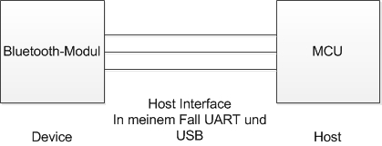

Hallo zusammen
Ich bin auf der Suche nach einem MCU, der WLAN und Bluetooth untersützt.
Dabei bin auf den SX-SDMAN von Silex gestoßen.
Link:
http://silexamerica.com/products/connectivity-solutions/embedded-wireless/radio-modules/SX-SDMAN/
Product brief:
http://silexamerica.com/uploads/products/embedded-wireless/radio-modules/SX-SDMAN-PB-141-00207-130-20121008-r4.pdf
Leider verstehe ich folgede Angaben nicht:
"Supports UART and USB as the host IF of Bluetooth"
und
"Host Interface SDIO V 2.0 (4-bit, 1-bit)".
Es wäre nett, wenn mir das jmd. erklären könnte.
Danke, Gruß Martin

Das Host Interface ist die Verbindung zwischen dem Radio-Modul und dem
steuernden Prozessor. Damit es funktioniert müssen natürlich beide die
gleiche Sprache sprechen.
Zum SDIO Interface hilft dir Google weiter. Bereits der erste Eintrag
gibt dir bestimmt genug Infos für weitere Fragen hier.

Ich habe mal kurz eine kleines Zeichnung gemacht. Versteh ich das so
richtig? Wenn ich das Host Interface kenne, dann könnte ich z. B. auch
die Daten abfangen, per UART an den RS232-Port meines PCs anschließen
und der PC würde dann die "Verarbeitung" der Daten übernehmen.
Danke euch beiden.
Das ist richtig. Es fehlt dir dann nur das passende Programm auf der PC
Seite. Und dein PC-UART muss die notwendigen Baudraten vertragen.
Bei Harald Blauzahn kommen richtig_ _viele Daten und die wollen dann
zeitnah verarbeitet werden. Ich habe wenig Neigung, das Datenblatt des
Moduls durch zu arbeiten. Eventuell musst du da einiges an
Verwaltungsarbeit auf der PC Seite mit übernehmen.
Der Hersteller hat bestimmt nicht ohne Grund das SDIO Interface in 4 Bit
Breite implementiert. Damit kann man nämlich im Megabit/s Bereich Daten
schaufeln.
Dann mal ran an den Speck.

Ich hatte auch gar nicht vor, dass mit dem PC zu lösen. Es war nur ein
Beispiel, dass mir veranschaulichen soll, ob ich es verstanden habe :)
Dank dir.
