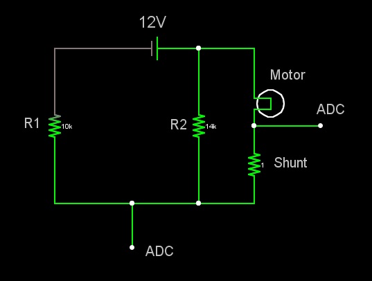

ich hab folgendes Problem. Ich möchte gern in einem einfachen
Schaltkreis die Spannung und die Stromstärke eines 12V Motors messen.
Dieser wird mit einer externen Stromquelle (Netzteil) versorgt. (Mir ist
klar das die Spannung bei 12V bleiben sollte, kann ja aber trotzdem
geringfügig schwanken oder?) Die Stromstärke kann man scheinbar mithilfe
eines Shunts messen. Hierbei stellt sich jedoch die Frage, inwieweit
dieser dimensioniert sein soll. Ich hab folgende Eckdaten des Motors:
Bei normaler Last dürfte die Leistung bei ca. 3,569 W liegen, was
ca.300mA sind. Kann aber bei Volllast bis auf 1A hochgehen. Auch wenn
das wohl der worst case ist.
Ich möchte eine möglichst hohe Messgenauigkeit erreichen, da ich den
Motor quasi testen möchte (trotzdem nur eine einfache Schaltung).  Die
Spannung lässt sich wohl mithilfe eines Spannungsteilers realisieren, da
das Arduino Mega, was ich verwende, ja maximal 5V auf dem ADC verträt.
Jedoch weiß ich nicht so recht wie ich diesen Umsetzen kann. Ich habs in
der angehängten Skizze mal versucht. Vllt. könnt ihr mir dabei helfen,
wie ich die Widerstände richtig ausrechne und verschalte. Ich will
wirklich die Spannung des Motors messen (bzw. den Spannungsabfall).
Beste Grüße und vielen vielen Dank,
Gregor.
Gast #3390684
Bin wirklich der absolute Elektrotechnik Anfänger, entschuldigt meine
Amateuerhaftigkeit! Aber da habt ihr auf jeden Fall recht. Dann also
doch die beiden Widerstände mit in den parallelzweig und dazwischen der
ADC? aber dann mess ich doch nur das Netzteil oder?

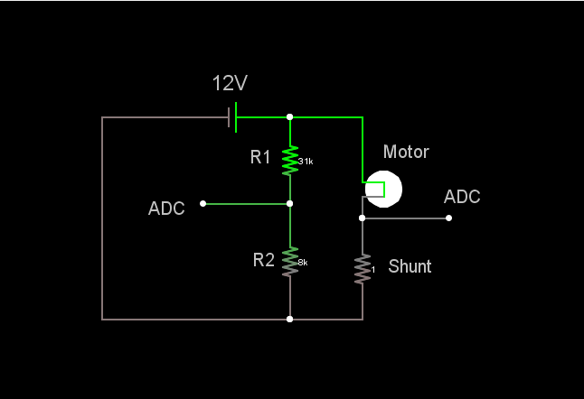

Gast #3390733
Mh dann bin ich der Aufgabenstellung wohl ziemlich auf den Leim
gegangen.. ! Nagut! Und den Shunt wie dimensioniert man da den
Widerstandswert?
Sieht dann wohl so aus wie im Anhang right?
Gast #3390801
Also für die Strommessung hast du jetzt im Prinzip 3 Möglichkeiten.
1. eine Stromzange die das durch den fließenden Strom erzeugte Feld
erfasst.
2. und 3. mit dem shunt
2. Dimensioniere den shunt mittels URI so das du mit dem maximalen Strom
auf die max Spannung des ADC's kommst.
==> Nachteil: 5Volt Spannungsabfall am Shunt ==> Shunt wird mächtig Warm
und Spannung über dem Motor reduziert . 12 V - 5 Volt = 7 Volt über dem
Motor
==> Vorteil: einfache Schaltung
3. Jetzt wir die Schaltung aufwändig
Shunt so dimensionieren das der Spannungsabfall bei max Strom nur einige
mVolt beträgt. Diese Spannung auf einen Operationsverstärker geben um
daraus die 0 - 5 Volt für den ADC zu erzeugen.
==> Nachteil : Aufwändige Schaltung, Kalibrierung der
Verstärkerschaltung notwendig um die Präzision zu erreichen. Eventuell
nichtlineares Verstärkerverhalten das in der SW ausgeglichen werden
muss.
==> Vorteil : Präzise Messung mit sehr geringem Einfluß auf den Motor
#3390865
Die Spannung in Deiner Schaltung wird von der Spannungsquelle
vorgegeben, der Motor entscheidet wieviel Srom fließt.
Die Spannung am Motor entspricht der Spannung an der Quelle minus dem
Spannungsabfall am Shunt. Im Idealfall währe der Null, dann müßtest Du
aber eine indirekte Messung mit Stromzange oder ählichem machen. Den
Shunt dimmensionierst Du deßhalb so klein wie möglich, damit der Motor
möglichst die volle Spannung bekommt aber so groß wie nötig um eine
brauchbare Messspannung zu bekommen.
Da Du aber die Gesammtspannung und die Spannung über dem Shunt mißt
kannst Du die Spannung am Motor jederzeit errechnen.

Gast #3390913
Spannungen mißt man immer zwischen zwei Punkten. Alleine die ADC-Pins
vom Arduino anzuschließen, dürfte nicht reichen.
Elektronikers Grundwissen: Wer ohne Masse mißt, mißt Mist.
