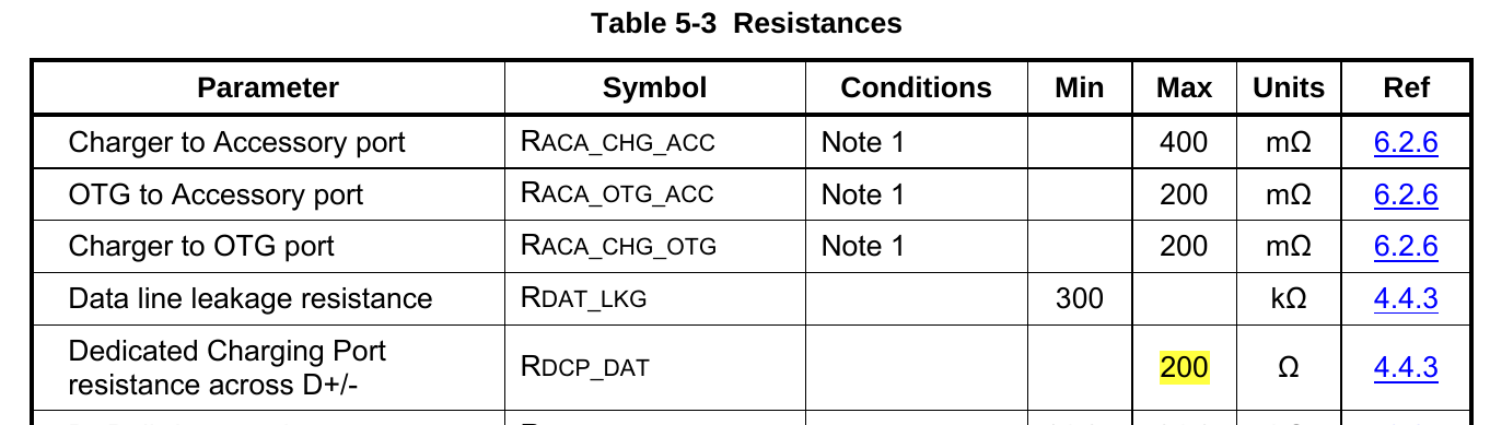

#3391789
Rudi T. schrieb:
> Step-Up Wandler und imho ein 200 Ohm Widerstand
Der 200-Ohm-Widerstand beruht auf einem Missverständnis.
Laut Charger-Spec müssen die Datenleitungen verbunden sein, mit
maximal 200 Ohm dazwischen.
Wenn du jetzt noch Steckverbinder, Kabel usw, dazuaddierst, bist du mit
dem verbauten 200-Ohm-Widerstand außerhalb der Spezifikation.
Glaub zwar kaum, dass irgendein Gerät das so genau auswertet, aber:
Warum nicht gleich richtig machen.
