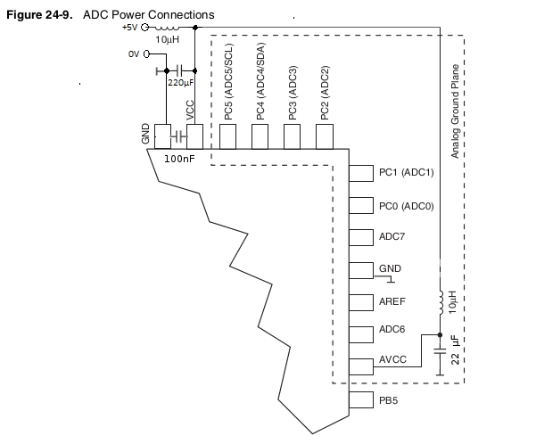

Ich hätte spontan einen 100nF Kerko auf der Schaltung geplant der direkt
an der Hochlbuchse zwischen Gnd und Vcc vom Netzteil hängt.
Ob das aber reicht kann ich aus mangel an Erfahung nicht sagen und würde
nun gerne wissen wie ihr das so handhabt?
Ich komme auf 0,1 Ohm Leitungswiderstand, damit hast Du bei 3A 0,3Volt
Spannungsabfall auf dem Anschlußkabel. Ob Deine Schaltung damit
klarkommt mußt Du entscheiden. Ich würde Vcc dann aber nicht als
Referezspannung für den AD nehmen.
100nF sollte der AVR sowieso an den Versorgungspins bekommen und am AVcc
nochmal 10µH davor als Tiefpaß.
Die 0,3V Spannungsabfall am Kabel sollten kein Problem darstellen.
Bei max. 3A Laststrom solltest Du aber dennoch einen 220µF/6,3V hinter
die 10µH setzen um Schwingneigungen zu unterdrücken.
Die 100n gehören zusätzlich vor die Spule um HF Störungen abzublocken.
Grüße Löti

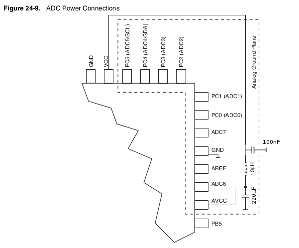

Ich habe aus dem Atmega48 Datenblatt die Schaltung mit den 10µH
abgeändert so wie ich das von dir geschriebene verstehe.
(siehe Anhang)
Da ich dem internen 10 bit ADC 1 bit mehr entlocken will um das Delta -U
beim Laden auf 1 mV genau erkennen zu können ist vielleicht eine so gute
"Filterung" gar nicht so sinnvoll.
Da sonst durch zu wenig Rauschen das Oversampling nicht mehr optimal
funktioniert.
