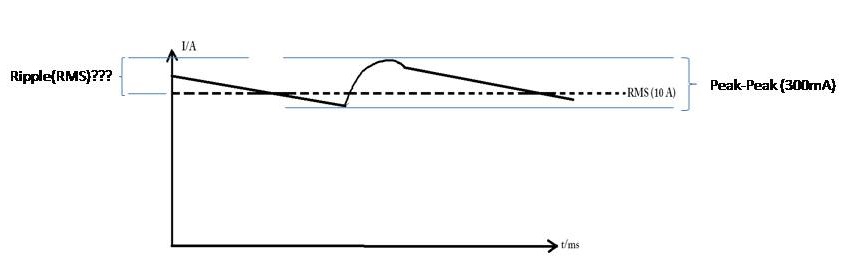

hatte vor einiger Zeit schon mal einen Beitrag hier verfasst. Es ging um
den Bau eines Gleichrichters.
So viel dazu: Es hat soweit gut funktioniert. Nun meine andere Frage.
Wenn ich mir einen Inverter kaufe, dann steht dort immer etwas wie:
DC Input: < 5% rated current.
Ist das der Ripple (RMS) oder Peak-Peak?
Dann gleich noch eine Frage hinterher:
Peak-Peak ist ja selbsterklärend. Aber RMS?
Darf ich das so verstehen: Ich messe am Ausgang meines Gleichrichters
einen geglätteten Wechselstrom. Mit dem Oszi messe ich den RMS. Sagen
wir mal ich messe 10 Arms. Peak-Peak zeigt mir das Gerät 300 mA an.
Ist dann der Ripple(RMS) die Abweichung zwischen dem Peak und dem
gemessenem RMS (also in diesem Fall ca. 150 mA)?
Habe versucht das mal kurz in einem Bild darzustellen.
Danke schon mal für eure Hilfe
Greetz
Der Ripple RMS ist der (true)RMS Wert der Ripplespannung.
Das ist ein sehr unübliche Angabe zur Kundentäuschung.
Bei Peaks ist der trueRMS Wert der Ripplespannung wesentlich kleiner
als die tatsächlich relevante PP-Spannung.
Bei Sinuswellen auf der Gleichspannung z.B. ist der Ripple (true)RMS um
den Faktor 2,8 kleiner als der PP Wert.
Bei Impulsspitzen kann der Faktor sogar 10 oder noch größer sein.
Grüße Löti

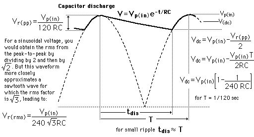

#3391325
> Also überschlägig???
Du kannst überschlägig rechnen Vpp = Vrms*2*(3^1/2).°
Aber nur bei Trafonetzteilen mir Siebkondensator und auch nur solange
der Brumm klein genug ist.
Bei allen anderen Netzteilen ist Vrms irreführend!
Grüße Löti
°Eine Brummspannung gibt man üblicher Weise als Spitze-Spitze Wert Vpp
an, nicht als Effektivwert Vrms.
