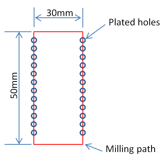

Hallo zusammen
Hat schon jemand von euch versucht, Pads auf die Kante eines Prints zu
legen und diesen bei Seeedstudio zu fertigen?
Gibt es für die Pads im angehängten Bild einen "Fachausruck" ?
Danke schonmal
#3391612
Ich hab's noch nicht versucht, würde mich aber wundern, wenn das geht.
Der Fräsprozess ist sehr aufwändig, man muss immer wieder zwischen
linksdrehendem und rechtsdrehendem Fräser wechseln. Fräst man das
einfach nur durch wird das Kupfer in der Lochwandung bestenfalls
ausfranzen, schlimmstenfalls reißt es die Hülse komplett heraus. Mit
passenden Fräser kann man immer durch das Kupfer ins BM Schneiden,
weshalb es eine saubere Kante ergibt.

Ich habe diesbezüglich mal eine Anfrage gemacht.
Mal sehen was da zurück kommt...

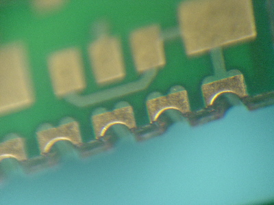

Gast #3392030
Christian B. schrieb:
> Wie ich schon Schrieb, ist der normale weg die Kanten im 2.nc
> aufzufräsen mit der Platinenkontur.
Für professionelle Ausführungen bezweifle ich das (dass es der normale
Weg ist). Dann wären nämlich die angefrästen Kanten des Kupfers
ungeschützt und würden oxidieren. In den meisten Fällen sind diese aber
verzinnt oder vergoldet.
Es geht noch besser, siehe Bild und:
"Rand-DK, ohne Rand!
EPN fertigt Leiterplatten mit dieser speziellen Art Randkontaktierung.
Die Besonderheit: Das Kupfer in den Bohrungen reicht nicht bis zur
Leiterplattenkontur. So werden Lötbrücken an der Stirnseite der Platine
vermieden. Näheres erfahren Sie von unserer Technologin Fr.C.Veit
(Tel.036481 595 31)"
Gruss Reinhard

Ich habe spannende Neuigkeiten!
Der Seeedstudio PCB Support hat geantwortet.
Hier das mail:
Dear Hediger, Claudio,
A customer support staff member has replied to your support request,
[#17119] Question about manufacturing possibilities with the following
response:
As we checked, we are able to produce boards like you attached file
shows. Thanks!
Kind regards
Raymond
Also wenns nach dem Herrn Raymond geht, müsste das ja möglich sein...
Ich habe ihm auch die obigen 3 Bilder gesendet und gefragt ob das
machbar ist.

Deshalb hier meine Frage:
Wie man sieht, habe ich explizit gefragt, ob dies nach den standard
Preisen möglich ist.
Hello
I have a question about possibility of pcb manufacturing.
Can I design “PCB EDGE SOLDER PADS” ?
Here is an example of a design
You just have to mill through my Pads on the outer edge.
The Outline will be go through the pads. So you can simply use your
standard process.
Here are some examples of finished boards, that you can imagine you the
results.
So can you do this with the standard 50x50mm PCB Service for 9.90 USD ?
Thank you, regards
Claudio
