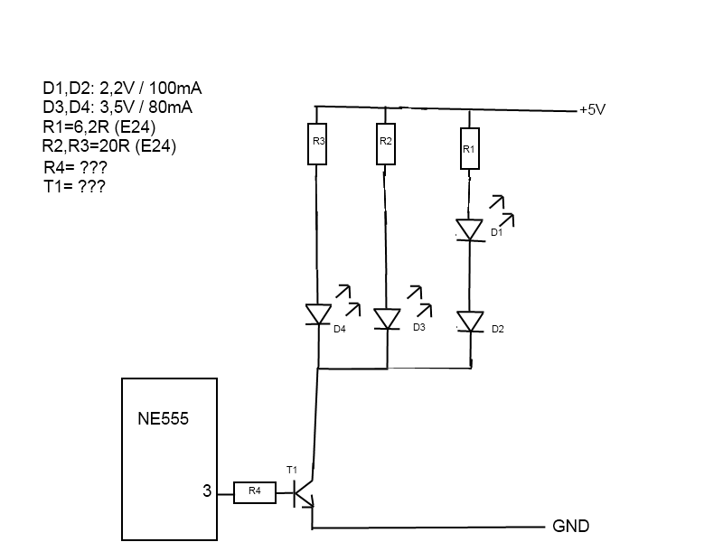

NE555 + Transistor um Power LEDs zu schalten. Dimensionierung?
Gast #3391650
ich benötige Hilfe bei der Auswahl und der Beschaltung eines geeigneten
Transistors für die angehängte Schaltung.
Ich möchte mit dem NE555 alle 4 LEDs gleichzeitig blinken lassen. Die
Berechnung der Vorwiderstände ist mir klar. Mir ist aber nicht klar, wie
ich den richtigen Transistor auswähle, da ja doch eine gewisse Leistung
geschaltet werden muss, ein BC547 reicht wohl nicht aus.
Könnt ihr mir hier auf die Sprünge helfen?
Vielen Dank & Gruß,
Lukas

Rechne einfach die Ströme zusammen (ich komme auf 260mA). Und bedenke
beim Berchnen der Vorwiderstände, dass am Transistor auch noch eine
Spannung (min. Ucesat) abfällt. Und die 260mA kann der BC546 im
Schaltbetrieb tatsächlich nicht ab. Ich würde dir hier sowieso einen
Logic-Level-Fet vorschlagen...

Ich würde aber gerne die Leuchtkraft der LEDs voll nutzen, sie dienen
als Positionslichter und sollen in einiger Entfernung noch sichtbar
sein.
Welchen FET würdet ihr vorschlagen? Ich habe mir schon einiges zu
Transistoren angelesen, aber richtig fit bin ich (noch) nicht.
Gruß,
Lukas
Offiziell nicht, kaputt geht er auch nicht, aber ein BC338 passt
problemlos, und sicher viele von denen nur du weisst, daß si in deiner
Bastelkiste liegen. 280mA ist kein Strom für einen Transistor, und der
NE555 liefert dem auch ausreichend Basisstrom (1/10 davon wäre sinnvoll
bei der Berechnung des Basiswiderstandes).
#3391782
> dementsprechend wäre der Widerstand R=U/I=5/0,026=193 korrekt?
Sogar ein BC338-16 hat einen Verstärkungsfaktor von min. 60.
Du benötigst also 260mA/60 = 5mA (aufgerundet) Basisstrom.
Der NE555 hat bei positivem Ausgang eine Flußspannung von ca. 1,2V,
zusammen mit der Basisspannung des Transistors (0,7V) ergibt sich dann:
(5V-1,2V-0,7V)/5mA = 620 Ohm als Basisvorwiderstand.
Grüße Löti

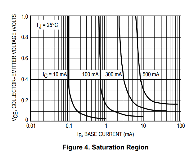

Bei solchen Sachen ist es besser die Sättigungskurven der Transistoren
zu benutzen, als Stromverstärkungen und Faustregeln. Siehe Bild. Da kann
man schön sehen, welcher Strom was bewirkt.
Naja, wären bei 5mA 0,2V, was ja noch tragbar ist. Der Sättigungs-
verlust wirkt sich meist erst ab 1A gravierend aus. Damit Kalu aber
dazulernt, ist Dein Beitrag durchaus zielführend.
Gruss
Harald
Na ja. wie man sieht funktioniert's doch soweit ganz gut.
Selbst bei 500mA Laststrom und 9mA (aufgerundet) Basisstrom würde man
bei akzeptablen 0,35V Flußspannung landen.
Grüße Löti

Nicht in diesem Beispiel. In der Schaltung oben sind nur noch insgesamt
0,8V für den Vorwiderstand und Ucesat übrig, da kann man nicht
ungestraft 0,25V vergeuden. Ein kleiner Mosfet wäre hier eh die bessere
Lösung.

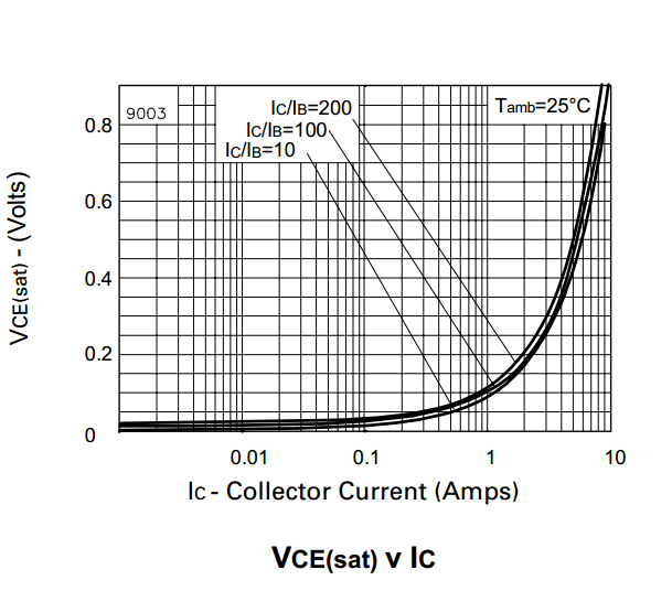

Quatsch, das ist der hFE Stromverstärkungsfaktor im verhungernden
Analogbetrieb, da steigt der Spannungsverlust im Transistor schon mal
auf 1 V an.
Im Schaltbetrieb nimmt man üblicherweise 1/10 IC, wie auch das Diagramm
Figure 5. “On” Voltages im Datenblatt sagt, bei begründeten Ausnahmen
1/5 oder 1/20.
> 1/5 oder 1/20.
Oder man nimmt spezielle Schalttransistoren, da geht dann auch mal
1/200.
Mein Beitrag hat sich hier nicht auf die vorliegende 260mA Last bezogen
sondern war nur eine Antwort auf den Beitrag vom Dir.
Bis zu Imax/2 kann man die Faustformeln im Allgemeinen bedenkenlos
verwenden.
Das ist, vor allem bei schnellen Schaltern, ein kompletter Quatsch.
Du bekommst Durch diese unnötige massive Übersteuerung nur
katastrophal schlechte Abschaltzeiten.
Die 1/10 Faustformel ist noch aus den '60 und frühen '70 als Leistungs-
transistoren mit einen hfe von nur 6 bis ca. 45 noch gebräuchlich waren.
Heute werden diese Methusalems nur noch seltenst verwendet und sind
auch fast Alle schon lange abgekündigt.
Grüße Löti
