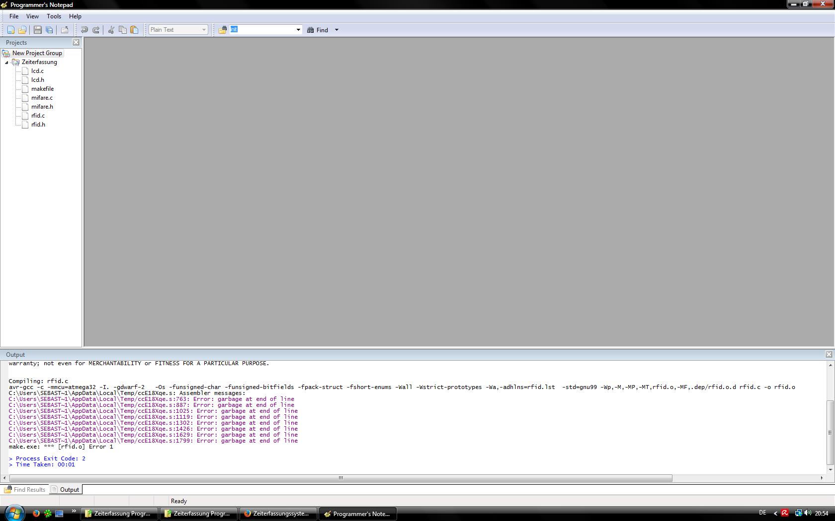

Liebes Forum,
ich habe da mal ein Problem. Ich möchte mir das Zeiterfassungssystem
unter folgendem Link nachbauen:
http://dspace.icsy.de:12000/dspace/bitstream/123456789/227/1/pa_ausarbeitung.pdf
Ich habe alle Datein mit dem Programmers Notepad erzeugt und alle Fehler
beseitigt. Nun bleibt nur noch 1(?) Fehler beim Kompilieren über. Dieser
Fehler kann im angehängten Bild eingesehen werden. Ich weiß leider nicht
weiter, womit das zusammenhängen könnte. Jemand dort eine Idee?!
Vielen Dank und LG

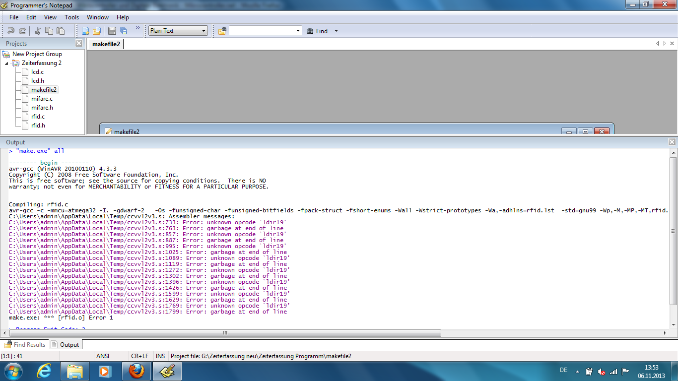

Gast #3392677
Danke für die Antworten. Tatsächlich hat der letzte Tipp wenigstens
einen Teil des Fehlers behoben.
nun tauchen noch folgende fehler auf (siehe bild)
... garbage at end of line - Müll am Eende der Zeile :D?
lg
Gast #3392734
weil die Datei, wie dem Link auf dem Bild entnehmen zu ist, temporär
erzeugt wird. Es sind keine Codezeilen im Fehler beschrieben, sondern
eine vom PC erzeugte Datei. Der angegebene Pfad bzw. die Datei
existieren beim Suchen nicht.
Lg
Gast #3392793
und in welchen Zeilen des C-Codes waren die
"ldir19"-Fehler?
733, 857, ...
und die "garbage"-Fehler?
763, 887, ...
Genau 30 Zeilen später.
Nun sperr doch einfach mal die Augen auf und SIEH NACH!
Oder bindet dir Mama immer noch die Schuhe zu???

Gast #3392948
Immer gleich diese persönlichen Angriffe... guckt doch erst mal in der
PDF nach wieviele Codezeilen die Datei RFID.c überhaupt hat. Genau ca
630 oder so. Und jetzt sagt mir, wo ich in der RFID.c die Zeilen 650 bis
1799 finde?
Der letzte Tipp die temporäre Datei dauerhaft zu erzeugen ist ein
nützlicher Tipp. Danke dafür.

Gast #3393000
im Anhang der Code aus der RFID.c
Der Compiler findet anscheinend einen Fehler im Assembler Code
>C:\Users\admin\AppData\Local\Temp/ccT9MTDx.s: *Assembler messages:*
Habe den gesamten Code nochmals kontrolliert und bin leider ratlos.
Markus schrieb:
>Wo, und in welchem File, hast du den "ldir19"-Fehler behoben?
Es war ein Leerzeichen zu wenig es lautet "ldi r19"
Der Fehler war auch im File RFID.c
