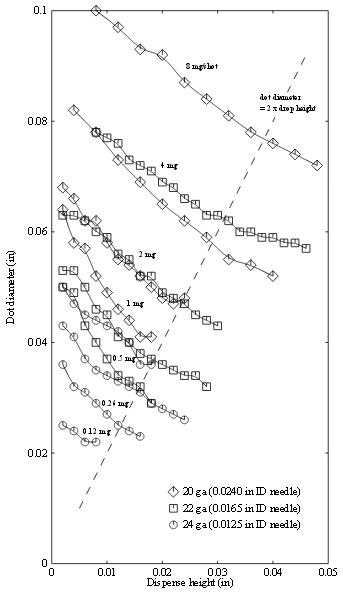

Hier eine Tabelle mit single Dot.
Es geht auch eine art "hundehaufen", dies geht aber nur mit einer
konischen
Metallnozzle.
Ich benutze zwei Dispenser, sei es wegen rotem Kleber und Lötpaste oder
zwei Durchmesser.  Weiters hat die Mechanik einen Platz für Tests und
durch Lichtschranke wird die Deposition gemessen.
OP Moderator Persönliche Seite #3392154
Danke für die Funktionsschar :-)
Ich verstehe die so:
Je nach Höhe der Nadel über "Grund" ist entsprechend Platz für einen
schmalen, aber entsprechende hohen Klecks.
Wenn ich ganz nah über der Platine bin, drückt sich die Menge überall
zur Seite und vergrößert mir so die Fläche.
D.h., ein Verfahren des Dispensers ist dann nicht mehr nötig. Bei
größeren Pads gehe ich einfach näher ran.
Bei länglichen Pads oder wirklich großen Flächen (z.B. Massefläche eines
TO252) muss ich dann aber trotzdem abfahren, oder?
Was ist mit "Platz für Tests" gemeint? Eine kleine Fläche, um Testdots
setzen und beurteilen zu können?
Gast #3392286
Der Dot wird noch nach dem Setzen nach oben gezogen. Da gibt es dann
noch
eine Dwell time.
Massefläche von TO252 , da setzt die SW welche die Dispenserdaten
generiert
mehrere Dots. Bei noch größeren Sachen wird dann ein Kreuz in der
Diagonale
generiert und in den Ecken kommen dann noch dots hinein, oder es wird
mit
Linien gefüllt. Ist in der SW konfigurierbar.
Während der Dwell Time wird mittels IR der Dot gemessen.
Das Prinzip ist, der reine Pad reflektiert IR Licht, oder auch
Laserlicht.
Wenn nur teilweise was rausgekommen ist, dann ist die Intensität der
reflektion anders. Ich habe den Empfänger mit einem langen Rohr und
mehreren
Blenden abgeschirmt. So bekommt man mit, wenn Blasen drin sind.
Die Testarea ist nach dem Wechsel der Düse. Es wird dort der Dot
rausgelassen
bis er passt, von der Reflektion her. Ist eine reine Kupferplatine,
welche
ausgewechselt werden kann. wird auch zur Kontrolle gemacht, wie groß der
Dot wird, denn je nach Druckluft ändert sich das.
Gast #3392499
Da die Höher über der Platine ca 2x der Durchmesser des resultierenden
Dot´s ist, stimmt deine Folgerung nicht wirklich.
z.B. 0.5mm Dot diameter ~ 1mm Nozzle distance.
Die SW muss ich dir raussuchen, die aktuelle Version ist payware, die
vorherige Version ist Freeware, und funktioniert gut.
Der Unterschied von der Free zur Pay Version ist, daß die Free ein
normales
Windows programm ist, und die Pay Version hat XP/Vista visual styles.
Lizenzänderung war vor 10 Tagen.
OP Moderator Persönliche Seite #3392639
Danke, das hat mir schon sehr geholfen :-)
Ob ich das mit der IR-Messung umsetze, weiss ich noch nicht - ist für
unsere Zwecke vielleicht etwas übertrieben.
Die Software benötigen wir dazu nicht, wir setzen sowieso alles in
G-Code (LinuxCNC) um. Dieses übernimmt dann die Ansteuerung.
Hmmm, interpretiere ich denn die Kurvenschar falsch?
Laut Diagramm steigt der Durchmesser doch mit abnehmender Höhe an.
