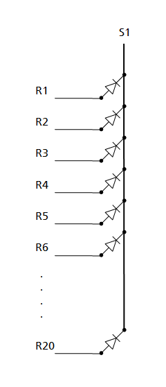

ich möchte eine Treiber für das Bauteil im Anhang entwickeln. Am besten
mit ICs da die ganze Schaltung sehr klein werden soll. Eine LED soll
gepulst mit ca. 1ms Pulslänge und 20mA Strom betrieben werden. Die ICs
werden mit I2C oder einer seriellen Schnitstelle von meinem MCU (PIC32)
angesteuert werden.
Mein Problem ist nun die vorgegebe Anordnung die ich nicht ändern kann.
So wie die LEDs angeordnet sind, brauche ich ja einen Current Source
Treiber mit 20 Outputs. Alle LED Treiber die ich bisher gefunden habe,
sind aber Current Sink Treiber. Kennt jemand eine Current Source Treiber
IC?
Oder kann ich bei den Reihen 1-20 mehrere Shift-Register (vieleicht der
74HC595) als Source nehmen und dann den Strom der LEDs mit einem Sink
Treiber an R1 einstellen?
Ich arbeite mich gerade in die Materie ein und bin auf der Suche nach
ein paar neuen Ideen.

Danke für die Antwort. Aber die A62XX Familie ist auch ein Current Sink
Treiber. Hier das Datenblatt von AS6278/AS6279 als Beispiel:
http://media.digikey.com/pdf/Data%20Sheets/Allegro%20PDFs/A6278-79%20Rev%2010.pdf
Mache ich mir das ganze System unnötig kompliziert?
