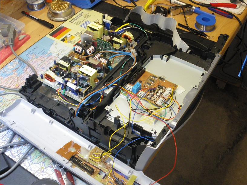

Hallo Leute,
auf dem Weg zur Platinenherstellung kommt man ja um ein Belichtungsgerät
nicht herum. Hier ist meine Lösung zu dieser Problematik.

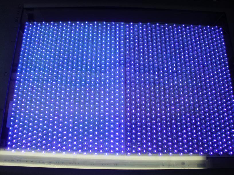

Das Ziel war ein Gerät auf LED-Basis.
Zur Belichtungsfläche:
1380 5mmLED's sorgen auf 300mmx200mm für genügend UV-Licht.
Die LED's werden mit 31V versorgt.

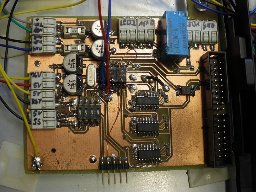

Zur Elektronik:

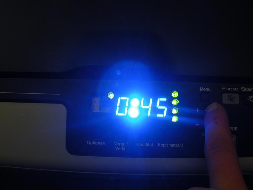

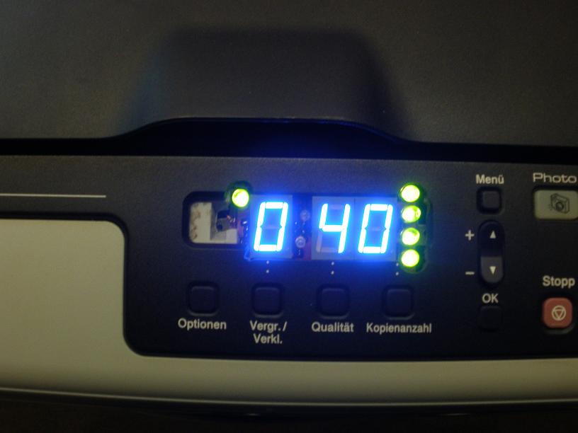

Hier läuft bei Tasterbetätigung ein Countdown rückwärts und bei 0s wird
die Belichtungsfläche abgeschaltet. Zudem kann die Startzeit noch
verändert werden.Anzeige erfolgt auf 7-Segment-Anzeigen.
Mein Dank an dieser Stelle geht an
http://www.jb-electronics.de/html/elektronik/digital/d_countdown.htm
von dem ich mir Einiges abgeschaut habe.

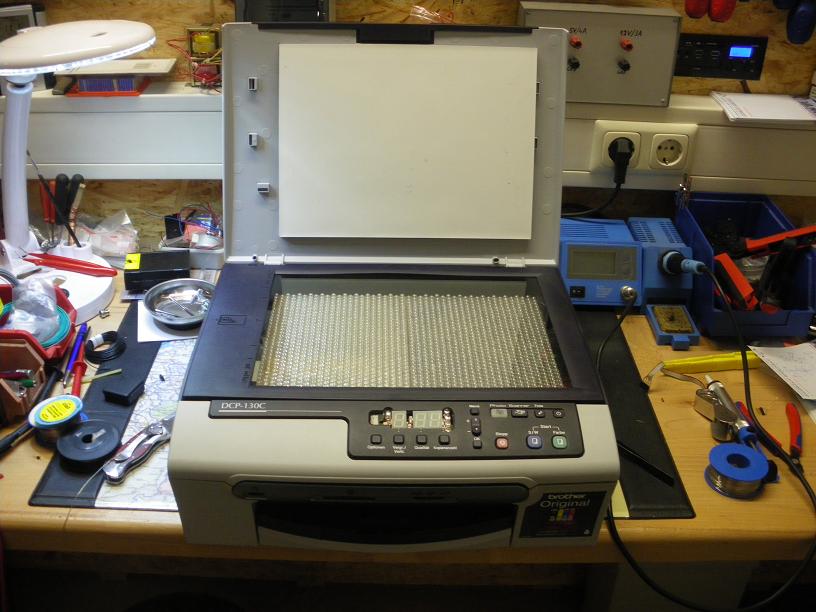

Gehäuse und Stromversorgung:
Ein alter Drucker eignete sich hervorragend zum einbau der billig
Schaltnetzteile (ziemlich groß) von Pollin, die Liefer die benötigten
5V;16V;31V bei ausreichend Strom.
Nach ersten Test's haben sich 40s Belichtungzeit durchgesetzt, die
Ergebnisse sich einwandfrei, nun gehts zum Bau einen Ätzanlage.
Ich freu mich schon auf eure Meinungen/Kritiken.
Gruß, Max

Bei mir tun das ein paar (5 Stück) LS-Röhren aus einem alten
Gesichtsbräuner und ein einfacher Timer. Den LEDs trau ich nicht weiter,
als ich die sehe. Vorallem  das Chinazeugs hat bei mir (blaue LEDs) nach
ein paar Dutzend Stunden den Geist aufgegeben.

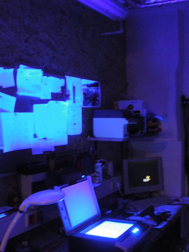

Gast #3392989
Da man meist in dunklen Räumen belichtet, täten es 7-Segment LEDs mit
viel weniger Strom (also Helligkeit), sonst sieht man ja im Dunklen die
Platine nicht mehr, die man rausnehmen will.
Auch wären rote LEDs freundlicher zum Photolack als gerade die blauen.
Statt der Zeit sollte man die aufintegrierte Lichtmenge vorgeben und per
Photodiode messen, denn UV LEDs altern recht schnell. Immerhin werden
sie weniger temperaturabhängig sein als UV Röhren, aber der Photolack
wird seine eigene Temperaturabhängigkeit haben, also immer bei gleicher
Temp belichten.

Feine Sache!Haste schick gemacht.Hoffe die Leds lassen dich nicht im
stich,oder zeigen bald Alterserscheinungen.
Wäre mir aber Persönlich zu viel Aufwand für so wenig Funktion.
Ich habe so ein Mückendings geschlachtet,4 neue Röhren gekauft und das
ganze in ein Gehäuse mit Eigenbautimer gesteckt.Hat mich noch nie im
Stich gelassen.
#3393088
@ Maximilian P. (elektroniker-nad)
Jaja. gähn
Konstantstrom wäre besser.
Ganz großes Tennis!
>Nach ersten Test's
www.deppenapostroph.info/
Mach mal 10 Betriebsstunden und belichte dann nochmal.
Gast #3393406
Maximilian P. schrieb:
> @Old Papa: mal angenommen die LED's machen nach 24 betriebsstunden die
> Hufe hoch, so könnte ich dennoch über 1000 doppelseitige LP's damit
> belichten;)
wenn du auch Lötstopplaminat verarbeiten möchtest dann brauchst du so 30
min. Belichtungszeit am Stück, da kommt es schon auf Lebensdauer an.
