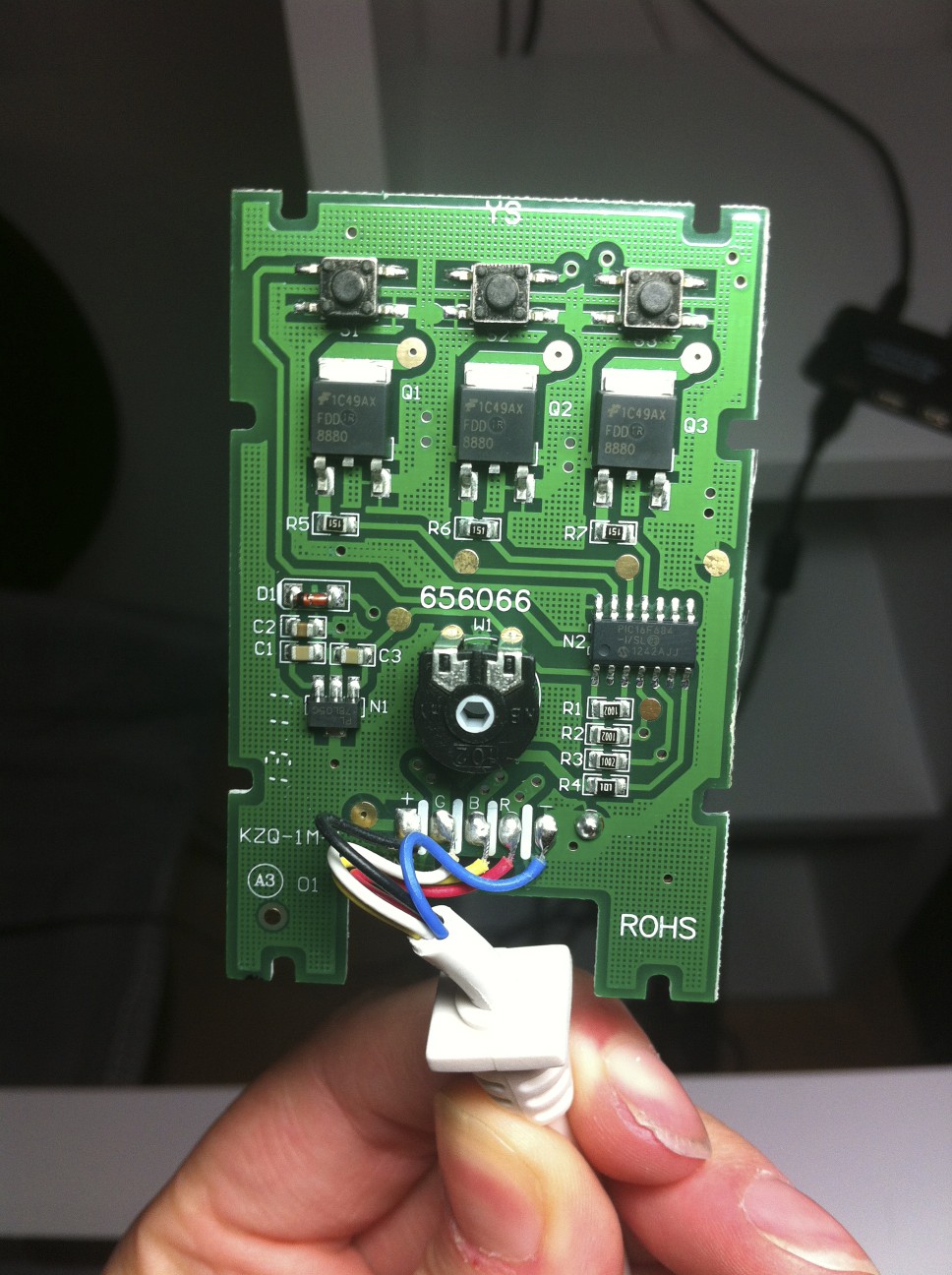

Ich habe eine Dioder Lichtleiste von Ikea:
http://www.ikea.com/de/de/catalog/products/00191735/

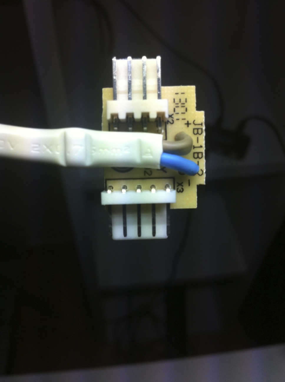

Es besteht aus einem kleinen weißen Mittelteil mit einer Platine und
noch eine Steuerungseinheit (Im Anhang sollten die Bilder sein).
In der Mitte an dem runden Teil kann man die Farbe selber einstellen an
den drei Knöpfen kann man an/aus sowie 2 automatische Farbwechselmuster
einstellen.
Es kommen ja 5 Kabel an + und - sowie noch R G B. Meine gehe mal davon
aus das die Spannung vom + auf Rot Gelb und Blau aufgeteilt wird und
sich somit die Farbe ergibt.
Ursprünglich hatte ich vor das Ding komplett vom PC zu steuern, was aber
wahrscheinlich doch etwas zu kompliziert ist. Falls jedoch einer einen
Vorschlag hat das irgendwie zu realisieren wäre das natürlich noch
besser :D
Ansonsten wäre es schon ausreichen die 3 Buttons oben auf der Platine
über den PC zu "drücken". Ich habe keine Ahnung wie genau die Dinger
funktionieren aber denke das man die ggf. mittels eines Relais steuern
könnte? Ich denke mal das muss man dann kurz an und wieder ausmachen
muss um das Drücken des Buttons zu "aktivieren"?
Solche Relais Platinen die man am besten über einen Webserver erreicht
ggf. aber auch USB findet man ja online, damit könnte man diese dann
steuern. Falls jemand eine Platine kennt die man am besten über die
Konsole mit Befehlen steuern kann bitte einen Link denn ich habe keine
Ahnung wo man die Dinger am besten kauft.
Was nicht in Frage kommt sind fertige Steckdosenlösungen die man per
W-lan steuern kann, denn die sind mir ein wenig zu teuer und außerdem
wäre die ganze Herausforderung dahin :D.

Gast #3392732
So schwer ist das gar nicht vorrausgesetzt du kannst ein bisschen
Controller programieren.
Ein kleiner Attiny kann das locker bewältigen.
An jeden Taster (odere Seite) einen Kupferlackdraht angelötet zum
Controller der dann 100-200ms den externen Pull up (R1-R3) auf gnd
zieht.
Die 5 Volt für den Attiny kannst du bei dem Messpunkt oberhalb C3
abzapfen.
Wenn man R4 entfernt und mit einer Pwm+Tiefpass+Opv eine analoge
Spannung zwischen 0-5 Volt angelegt, kann man die Farbe per Software
steuern.
Um den Pc anzuschiesen kann man zum Beispiel einen Usb-Uart IC wie den
Ftdi232r nehmen und so per PC die Komandos an den Attiny schicken.
