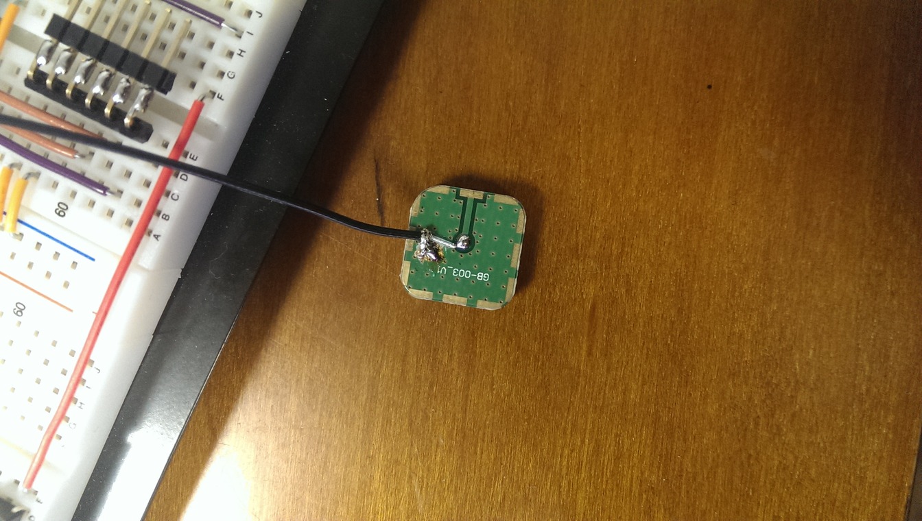

Nun ja, waren denn die Lötpads am Rand nicht schön genug?
Ich hatte wegen der 'Masseverbindung', auch wenn sie den Namen wie im
Bild dargestellt eigentlich nicht verdient, so meine Bedenken.
Und der Informationsgehalt des Bildes hätte auch in ca. 50kB gepasst :].

Also ich denke mal du wirst damit nicht glücklich.
Scheint mir so, als ob die Seele der Coax Leitung nicht in den
Mittelpunkt sondern wohl eher an den Rand an das Pad gehört. So hast du
dir einen Filter aufgebaut. Wenn du das Coax oben an die Kante lötest,
solltest du darauf achten, dass der Schirm möglichst lang die Seele
bedeckt.
Das Kabel sieht mit nach RG174 aus - kennst du die Dämpfung auf der GPS
Frequenz? Oder hat die Antenne einen Verstärker (den du über das Coax
mit Spannung versorgst?)
Gast #3393401
Es wird vermutlich funktionieren, allerdings mit gewissen Verlusten /
geringerer Empfangsleistung.
Da der Stub zum Platinenrand kleiner als Lambda/10 ist (<2cm), sollten
die Verluste nicht allzuviel sein.
Richtiger Anschluss:
Kabelseele kurz und direkt an oberen Punkt am Platinenrand löten und
Schirm ebenfall kurz an direkt daneben liegendem GND-Pad löten.
Was mir noch auffällt:
Das Keramik-Patch ist ohne Vorverstärker und braucht eine Massefläche,
um gut zu funktionieren (ca. 15cm Blech rundherum wären ideal).
Natürlich sollte daas Patch für Empfang in Richtung Himmel gewandt sein.

Ich denke , in diesem Falle ( liegen Vergleichsmessungen vor?) einfach
mal sehen( messen) wie groß das Eingangssignal ist! Einfacher geht es
nicht!
