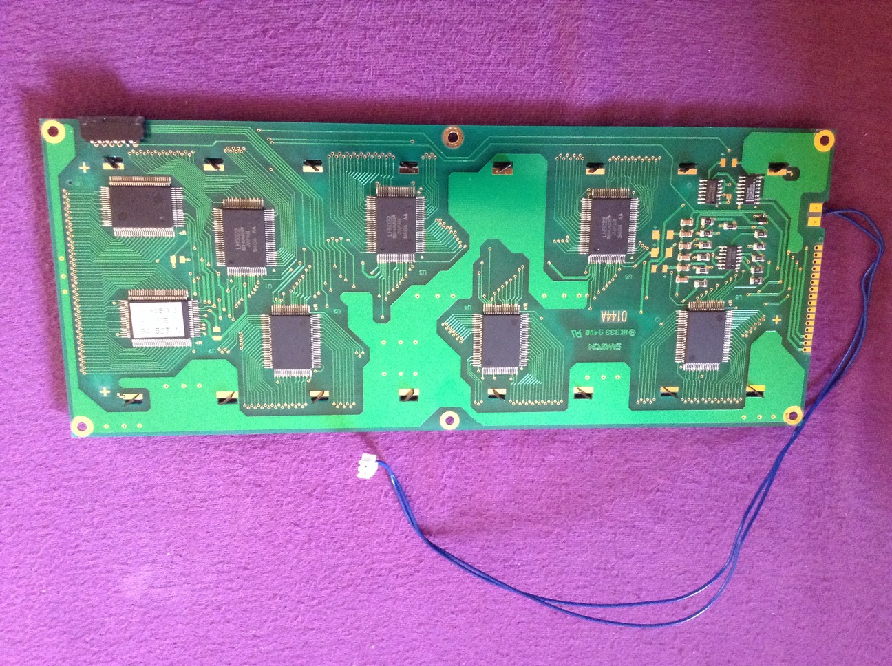

Ich habe in einem Pollin Sortiment ein riesiges lcd bekommen, das ich
gerne benutzen würde. Ich kenne mich auch aus mit der ansteuerung von
lcds aber ich finde im internet kein datenblatt dazu im anhang hab ich
noch ein paar fotos.
1. rückseite
2. aufduck

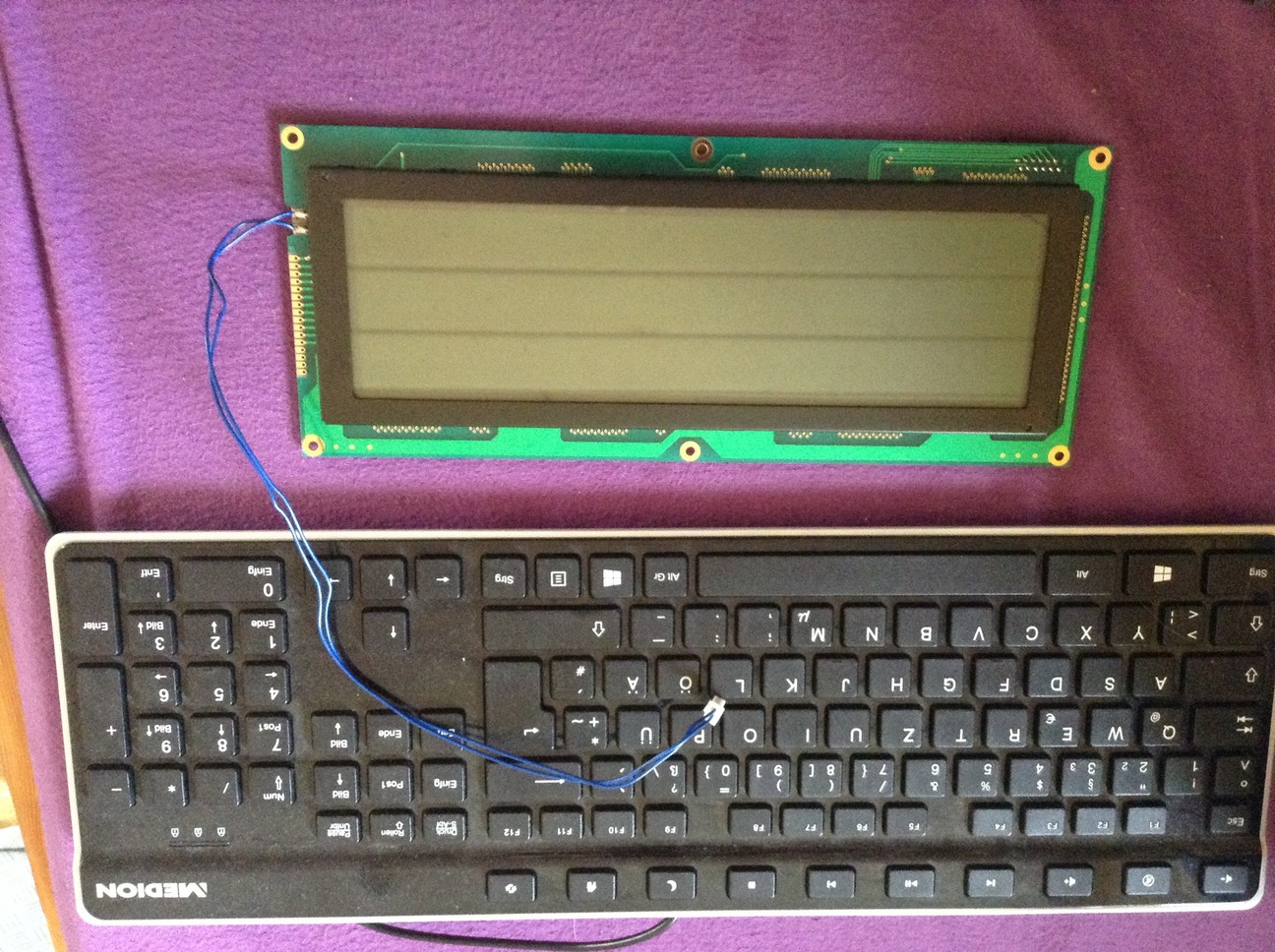

3. vorderseite, tastatur als größenvergleich ( die streifen kommen von
meiner decke(spiegelung))

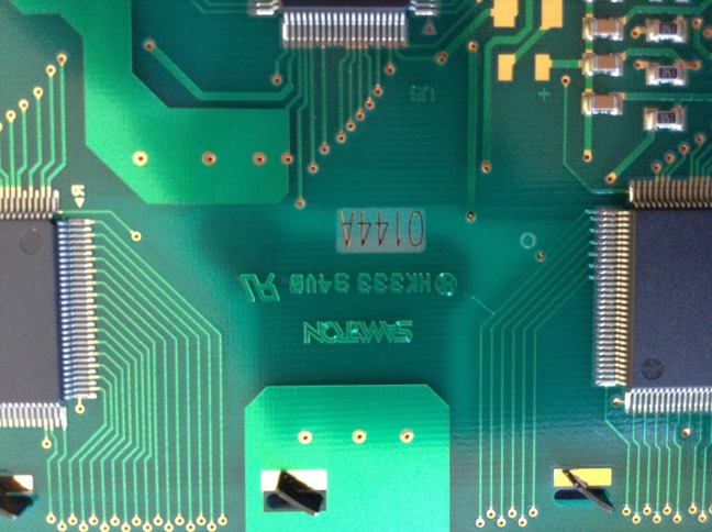

Auf der rückseite steht
Samatron
Hk333 94vo
0144a

Zunächst mal:
Das Display ist ein Grafik-Display, wird also nicht mit ASCII-Zeichen
über einen 4- oder 8bit-Bus angesteuert sondern mit Pixelgruppen in
8-Bit-Form.
Sehr hilfreich wären natürlich die Typenbezeichnungen der Spalten- und
Zeilentreiber. (der ICs auf der Leiterplatte im ersten Bild)
Wenn man die hat, kann man ein Grafikdisplay finden, das diese ICs auch
verwendet, die Anschlüsse und den Ansteueralgorithmus dann
herauszubekommen ist kein großes Problem.

Die Spaltentreiber scheinen Sharp LH5022 zu sein, jeder davon kann 80
Spalten ansteuern. Da es zwei Zeilentreiber gibt, dürfte das Display
vertikal geteilt sein, so daß je drei Spaltentreiber für eine Hälfte
zuständig sind.
Und damit dürfte es eine Auflösung von 240 * 64 Pixeln haben.

Also horizontal wird sie mit 2
ug-48do3
-gebt9-b
940523ib
Angesteuert und vertikam mit 6
Lh5022
Sharp
Japan
9404 aa
Auserdem sind noch drei kleine chips drauf:
Ka3240
3458
Hctls86
Korea013
Und ein 74hc390d
Hilft das?

Peter g. schrieb:
> ug-48do3
> -gebt9-b
> 940523ib
Das dürften die Zeilentreiber sein. Wie gesagt, passives,
controllerloses Display, vertikal geteilt.
Angesteuert wird so etwas mit vier oder acht Datenleitungen, von denen
die jeweils die Hälfte die obere und die untere Hälfte des Displays
ansteuert.
Dann gibt es noch einen Pixel-, einen Zeilen- und einen Bildtakt.
Da mehrere Pixel mit einem Pixeltakt übertragen werden (ich tippe auf 4
je Hälfte, also insgesamt 8 Datenleitungen), wird je eine Pixelzeile in
der oberen und unteren Hälfte des Displays mit 60 Takten der
Pixeltaktleitung gefüllt.
So etwas anzusteuern macht nicht viel Spaß, und die resultierende
Bildqualität ist bei einem STN-Panel auch nicht überragend.
