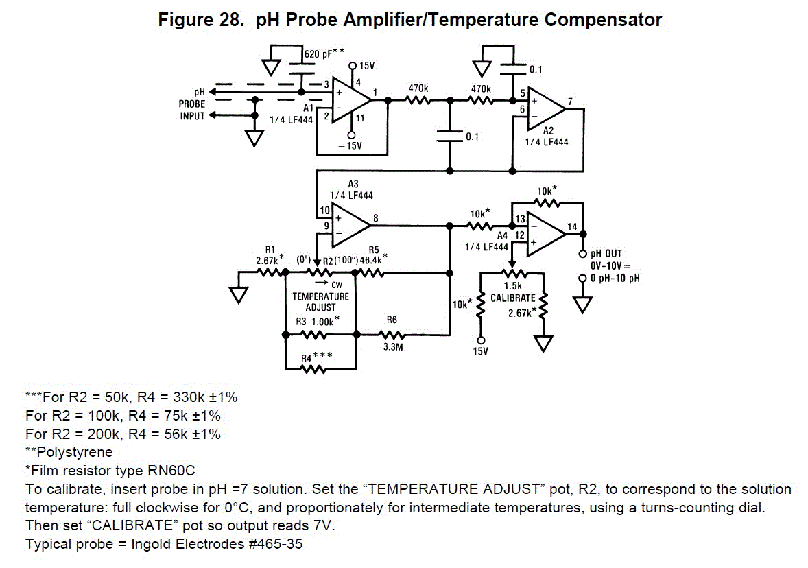

Hallo zusammen und einen schönen Tag,
ich hätte eine große Bitte an die Community, würdet Ihr mir helfen die
angehängte Schaltung (aus dem LF444 Datenblatt) so zu ändern, dass der
pH-Messbereich eher bei pH 3-13 liegt anstatt bei pH 0-10 (oder gern
auch 0-14 pH) und die ausgegebene Spannung im Bereich 0-5 V liegt (für
einen AD-Wandler)?

Die Angabe am Ausgang ist nur die Skalierung. Es kann gut sein, daß die
Schaltung schon von ph 0-14 arbeitet. Der LF444 müßte jedenfalls
13...14V ausgeben können.
Der Herabsetzen der Ausgangsspannung machst du dann mit einem simplen
Spannungsteiler. Ein Tiefpaßfiltercap und eine BAV199 zum Schutz
komplettieren die Anpaßschaltung. Wenn du bei einer Quellimpdanz von
unter 10k bleibst, kannst du dann schon ohne zusätzlichen Puffer in den
ADC eines AVR.
Gast #3393313
> Um die Spannung auf den Bereich 0-5 V zu bringen
> hatte ich die Idee einen Spannungsteiler einzusetzen
Ach was, Unsinn, man muss bloss die vorhandenen Wuiderstandswerte
ändern.
Aber die Schaltung ist nicht mehr zeitgemäss.
Du brauchst heute mit Rail-To-Rail OpAmps nur noch 5V, wie beim LMC6001.
Und du brauchst nur einen davon, wenn du die Temperaturkompensation in
Software machst (oder gar nicht). Kalibriert wird heute auch in
Software.
  +--------+------ +5V
 10k       |
  |        | LMC6001
  +--pH---|+\
  |       |  >-----+-- ADC (0.25-4.75V für 3 bis 13 pH)
  +-1M-+---(--6M1--+
 6k8   +---(-220pF-+
  +--------+------- GND
Achte auf die Aufbauanleitung im LMC6001 Datenblatt.

OP #3396810
Guten Abend zusammen,
ich hätte noch einmal einen kleinen Nachschlag.
@ MaWin
Ich habe mich ein wenig mit Deiner Schaltung und einer ähnlichen aus
einem anderen Beitrag von Dir beschäftigt. Ich würde gern die Theorie
dahinter verstehen, habe mich deswegen etwas belesen und eine Schaltung
"aufgebaut".
 10k       |
  |        | LMC6001
  +--pH---|+\
  |       |  >-----+-- ADC ca. 0,28 V bis 4,28 V für pH 0-14
  |    +---(--4M---+
  1k   1M  |
  +----+---+------- GND
@ Alle
Ich hoffe, dass ich das einigermaßen verstanden habe. Die Widerstände
ergeben sich rein rechnerisch, ich habe nicht überprüft, ob es sie in
der Ausführung tatsächlich gibt.
So denn dann nun also:
Zu der pH-Sonde wird durch den Spannungsteiler ein Wert von ca. 0,45
Volt addiert (Ue somit ca. 0,05-0,85 Volt).
Die Verstärkung sollte durch Wahl der Widerstände V=5 betragen und
bringt Ua somit auf ca. 0,275 - 4,275 Volt bei der vollen pH-Breite.
Ist das so einigermaßen korrekt?

Gast #3397233
> Wird bei der von Dir beschrieben Schaltung eine Spannung von Ue
> abgezogen
Warum hast du 1k statt 6k8 ?
Warum lkegst du den 1M Widerstand falsch an Masse statt an den anderen
Kontakt der pH-Sonde ?
Eine normale pH-Sonde liefert 0V bei pH 7, nicht bei pH 0.
Sicher sind die Widerstandswerte berechnet.
Man verwendet MOhm weil der OpAmp das erlaubt und weil der
Spannungsteiler dadurch nicht übermässig belastet wird.

Gast #3397605
> Bei Deiner Schaltung wird lediglich die Spannung der pH-Elektrode
> verstärkt
Um den Faktor 7.1
> und die ca. 2 V aus dem Spannungsteiler addiert, richtig
Ja.
Genau so funktioniert sie.
Ohne Temperaturkompensation, die bei eurer Anwendung nicht notwendig
ist.

gekommen, sie funktioniert tadellos (besonderen Dank an MaWin!).
Vielleicht schaut ja noch einmal jemand hier vorbei, denn eine Frage
habe ich noch.
Ich will die Schaltung zur Abschirmung in ein Metallgehäuse einbauen.
Jetzt stellt sich mir die Frage, ob ich die BNC-Buchse ohne Kontakt zum
Gehäuse (z.B. über eine kleine PTFE-Platte) durchführen soll oder mit
Kontakt zum Gehäuse. Die BNC-Buchse selbst hat ja durch den
Spannungsteiler ein Potential von +2V aber sollte ein Gehäuse nicht an
GND angeschlossen sein? Oder macht es keinen Unterschied, wenn das
Gehäuse das Potential der Buchse bekommt?
Grüße und ein spätes frohes neues Jahr an alle!
Gast #3505991
Die BNC Buchse Abschirmung kommt in Kontakt mit dem abschirmenden
Gehäuse, und das Gehäuse kommt damit NICHT an Minus(Masse) der
Schaltung, sondern an den 10k/1k Knotenpunkt an dem auch die pH-Sonde
liegt. Man sollte dann dem 1k noch einen 10..100nF Keramikkondenstaor
parallel schalten.
