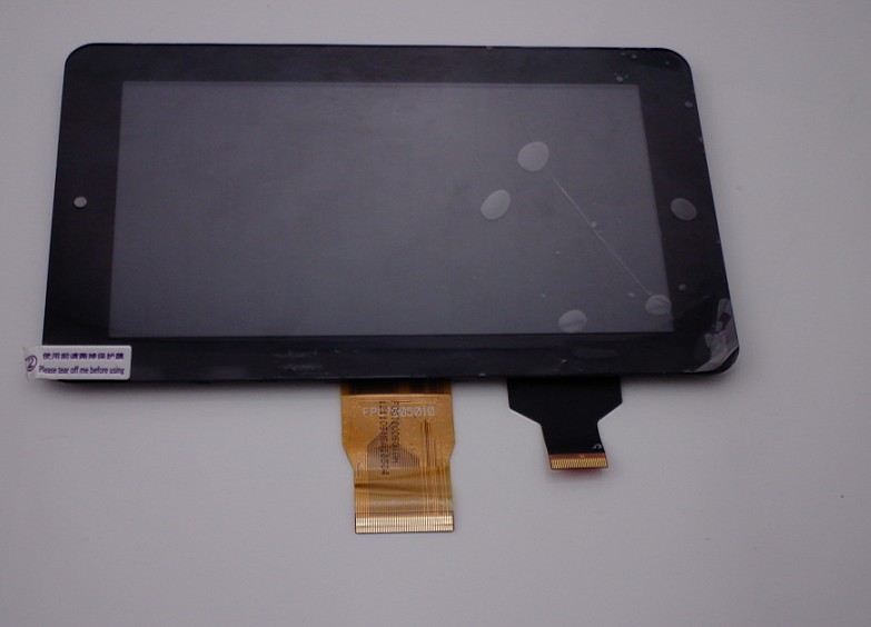

Hallo liebe Foruengemeinde!
Ich bin neu hier und hoffe der Beitrag ist im richtigen Forum..
Also, ich suche dringend ein Datenblatt zu einem Display!
Das Display wurde aus einem kaputten Tablet (CMX RAPAX LE 070-0508)
ausgebaut und nun brauche ich das Datenblatt dazu um zu sehen ob ich es
mit einem Atmel Controller ansteuern könnte.
Das einzige was auf einen Namen oder eine Seriennummer hinweist steht
auf dem Datenkabel: FPC7005010
Google Suche spuckt nichts aus..
Danke schon mal im voraus!

>cmx verbaut beim Rapax 070-0508 ein 7 Zoll großes Display mit der
>WVGA-Auflösung 800 x 480
Ein controllerloses Display 800x480 in full color an einem AVR? Vergiss
es.

Horstilein schrieb im Beitrag #3393778:
> Georg Wolfsteiner schrieb:
>> Das es mit einem AVR nicht geht dachte ich mir schon
> Es geht schon, ist aber schnarch-langsam
Nö. Der AVR dürfte schon nicht in der Lage sein einen passenden
Displaytakt in der Region von 30MHz zu erzeugen geschweige denn das
Display synchron dazu auch noch mit Daten zu füttern. So ein Display
braucht einen Controller der das in Hardware macht und Speicher der die
nötige Bandbreite von ~40MiB/s zur Verfügung stellt.
Matthias

Aufblitzen?
Als was willst du denn so ein Display mißbrauchen, als bunte
Taschenlampe?
Selbst bei den hier üblichen ARM's wird es dünne mit allen Displays, die
mehr als 800x480 Pixel haben.
W.S.
