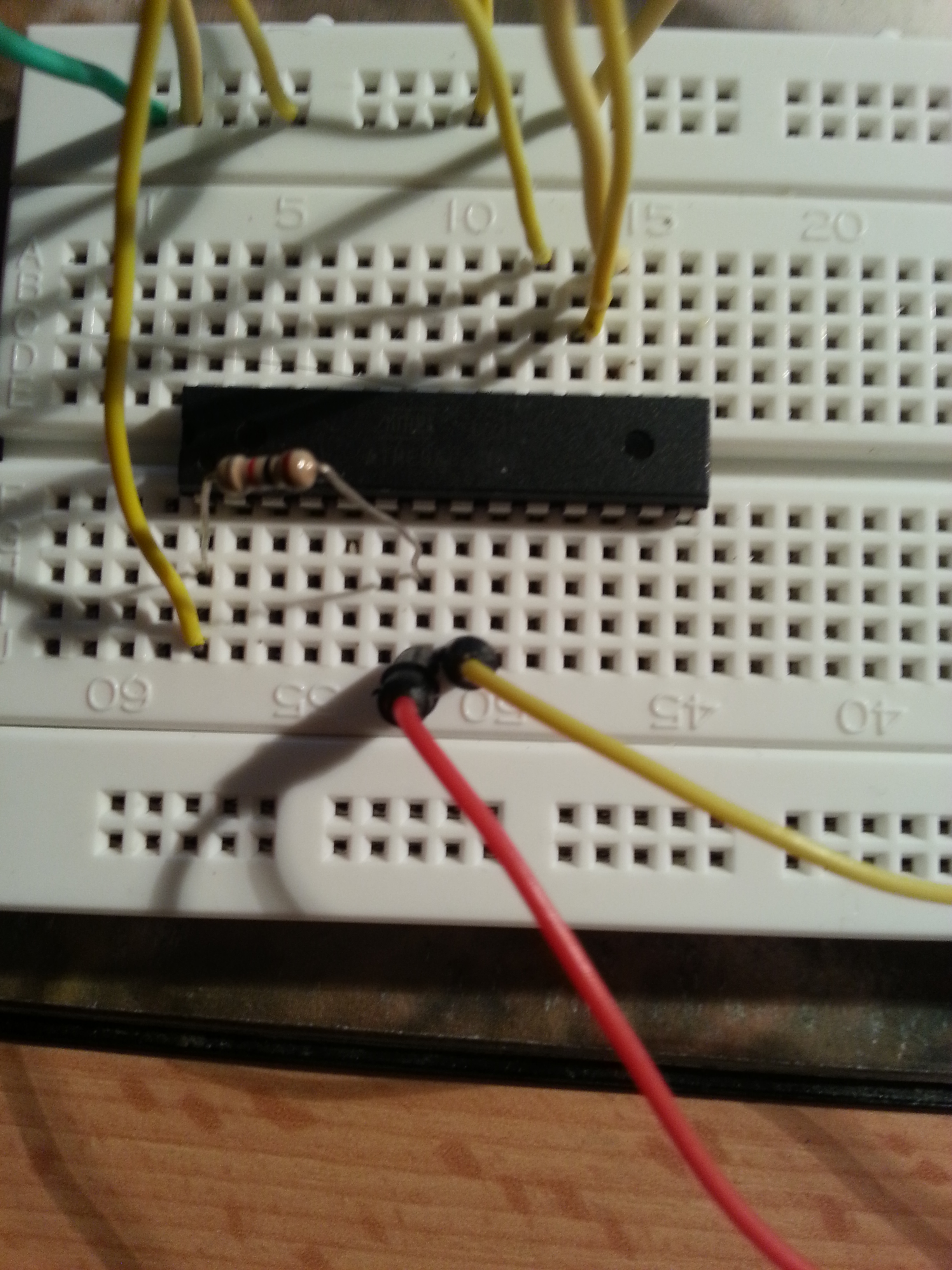

Ich versuche momentan einen ATMega8 auf ein Breadboard zu programmieren.
Ich kann keine Fuses auslesen. Ich hab vom USB-Brenner einfach Kabel in
das Flachbandkabel gesteckt und diese dann auf das Breadboard an den
ATMega8. Ich erhalte aber immer folgende Meldung:
avrdude.exe: warning: cannot set sck period. please check for usbasp
firmware update.
avrdude.exe: error: programm enable: target doesn't answer. 1
avrdude.exe: initialization failed, rc=-1
             Double check connections and try again, or use -F to
override
             this check.
Firmware ist die neuste, die letzte stammt von 2011.
5V kommen an den ATMega 8 an.
Zwischen Vcc und Reset ist 1kOhm geschaltet und ehrlich gesagt bin ich
ziemlich ratlos.

Davon solltest du mal ein Photo machen, zusammen mit der
Anschlussbelegung des Brenners.
Ein Mega8 braucht nicht viel mehr als die Versorgungsspannung an den
beiden Vcc Anschlüssen, GND muss angeschlossen sein, MISO, MOSI, SCK und
Reset müssen zum Mega geführt werden und eigentlich funzt das damit
meistens schon.
Damit es stabiler wird noch die obligaten 100nF an jedem
Versorugunsspannung-Pärchen (Vcc und GND), die 10k am Reset können sein,
müssen aber nicht.
> ziemlich ratlos.
Wenn du sicher bist, dass der Mega8 die Versorgungsspannung an den
richtigen Pins hat, dann vertausch einfach mal MISO und MOSI. Vielleicht
hast du dich mit den beiden Anschlüssen vertan.

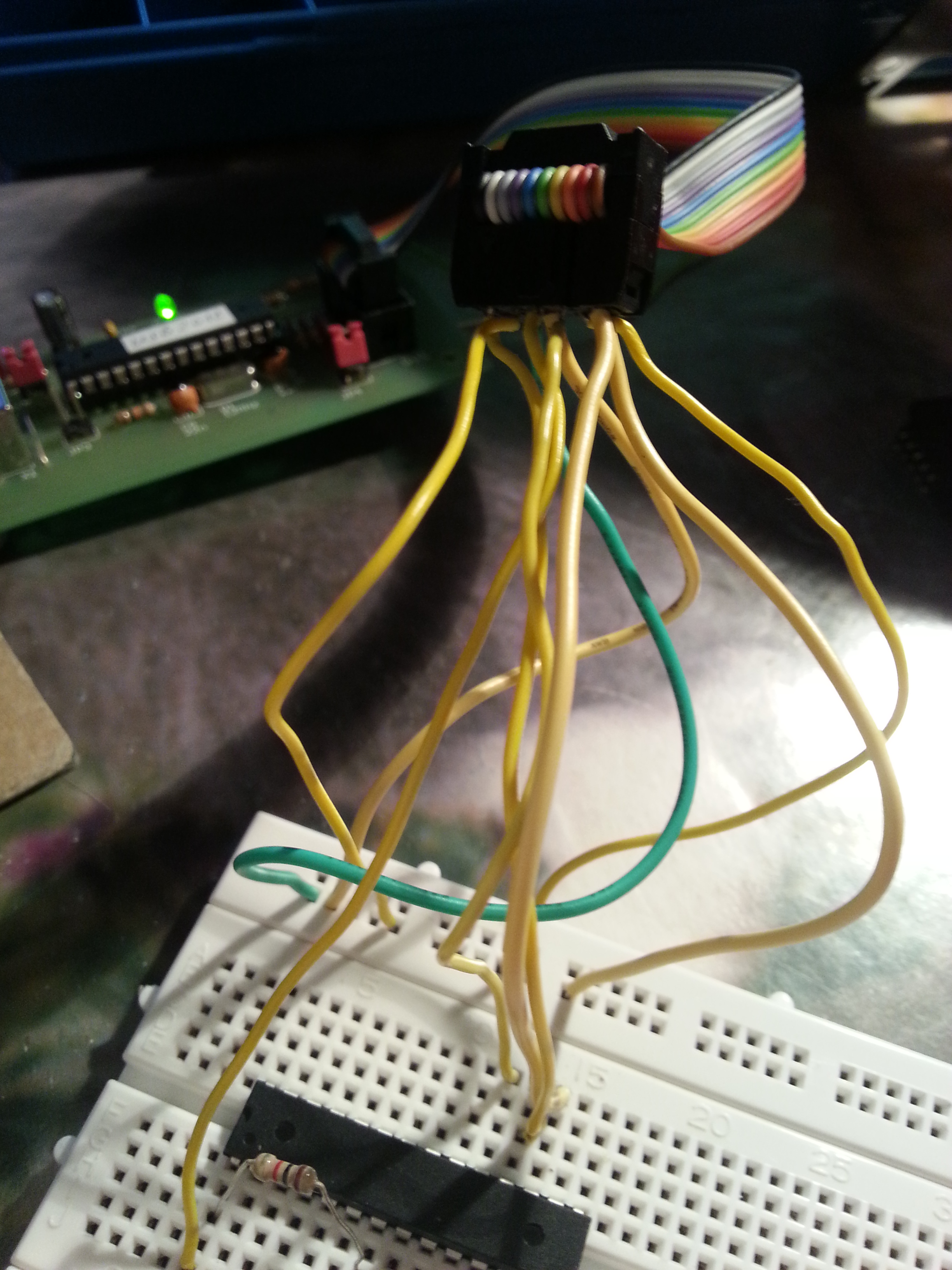

Den Namen kann ich nicht sagen, ist von der Schule aber ich benutze usb
asp.
Ich habe ein 10-poliges Flachbandkabel und dann die Kabel dort
reingesteckt, so wie es halt bei einem normalen ISP Stecker ist. 9 sind
belegt und einer ist frei.
Am Atmega wurde diese dann so angeschlossen:
Linke Seite des Flachbandkabel:
1.MOSI (Pin 17)
2.GND
3.RESET (Pin 1)
4.SCK (Pin 19)
5.MISO (Pin 18)
rechte Seite:
1. Frei und die restlichen alle auf GND
