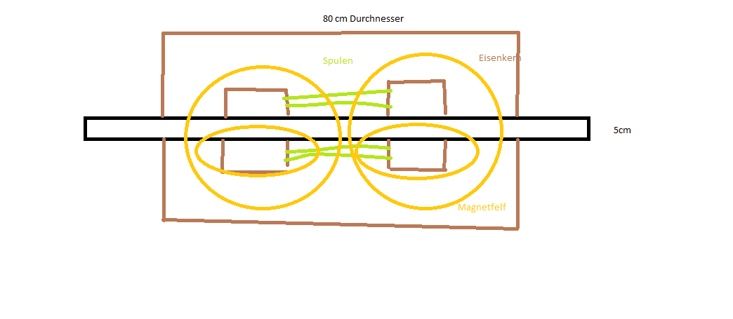

von Lutz H. (luhe)
Energie  durch 5 cm Eisen zu übertragen, dazu könnte ein großer Trafo
eingesetzt werden. Größenordnung 5 Tonnen Elektromagnet Stahlwerk,
Gewicht 1 Tonne geschätzt.
