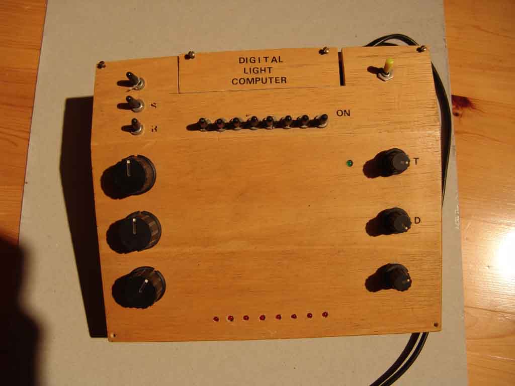

Hallo Forum,
auf einem Flohmarkt habe ich dieses seltene Kästchen entdeckt.
Offensichtlich handelt es sich um ein Licht Pattern Generator
aus den 80ern schätze ich.
Frage:
Gab es solche Schaltungen mal in Elrad oder Elektor?
Das Ding geht noch und ich möchte es gerne wenigstens ansatzweise
verstehen lernen.

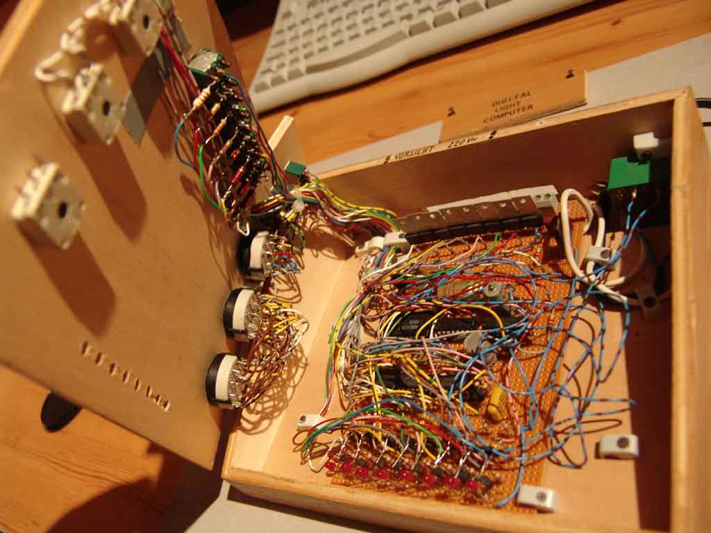

Mir ist allerdings schleierhaft was für Lasten der Mini Trafo bei
immerhin 220v Ausgang da treiben soll?
bin gespannt

Der Trafo ist sicher nur für die 5V Versorgung da. Die 220V Ausgänge
werden direkt und ohne Umweg geschaltet. Ist halt nur was für harte
Jungs. Darum steht da ja auch ! Vorsicht 220V !
Das Ding erinnert mich irgendwie an meine Jugendsünden....
#3394315

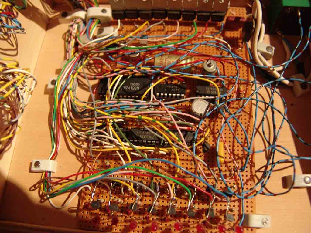

warum sollte der Trafo da was treiben? Der ist nur dafür da den TTL-Kram
zu versorgen. Die 230V werden wohl per TRIAC geschaltet. Wenn du die
Schaltung verstehen willst, dann guck dir einfach die Datenblätter der
Chips an. So wie ich das sehe ist da nix was programmiert werden muss,
also kann man die Schaltung mit Verständnis der Chips auch insgesamt
verstehen. Ich hab damals solche Kisten mit einem EPROM drin gebaut in
Dem man eine Menge Muster ablegen konnte. Man brauchte nur einen
passenden Zähler und einen Taktgenerator und ein paar Transistoren um
die TRIACS anzusteuern. Hat manchmal ganz schön in der Stereoanlage
geknackt der Kram, weil da nix mit  "im Nulldurchgang schalten" war. Hat
die Party aber kaum gestört :-)
