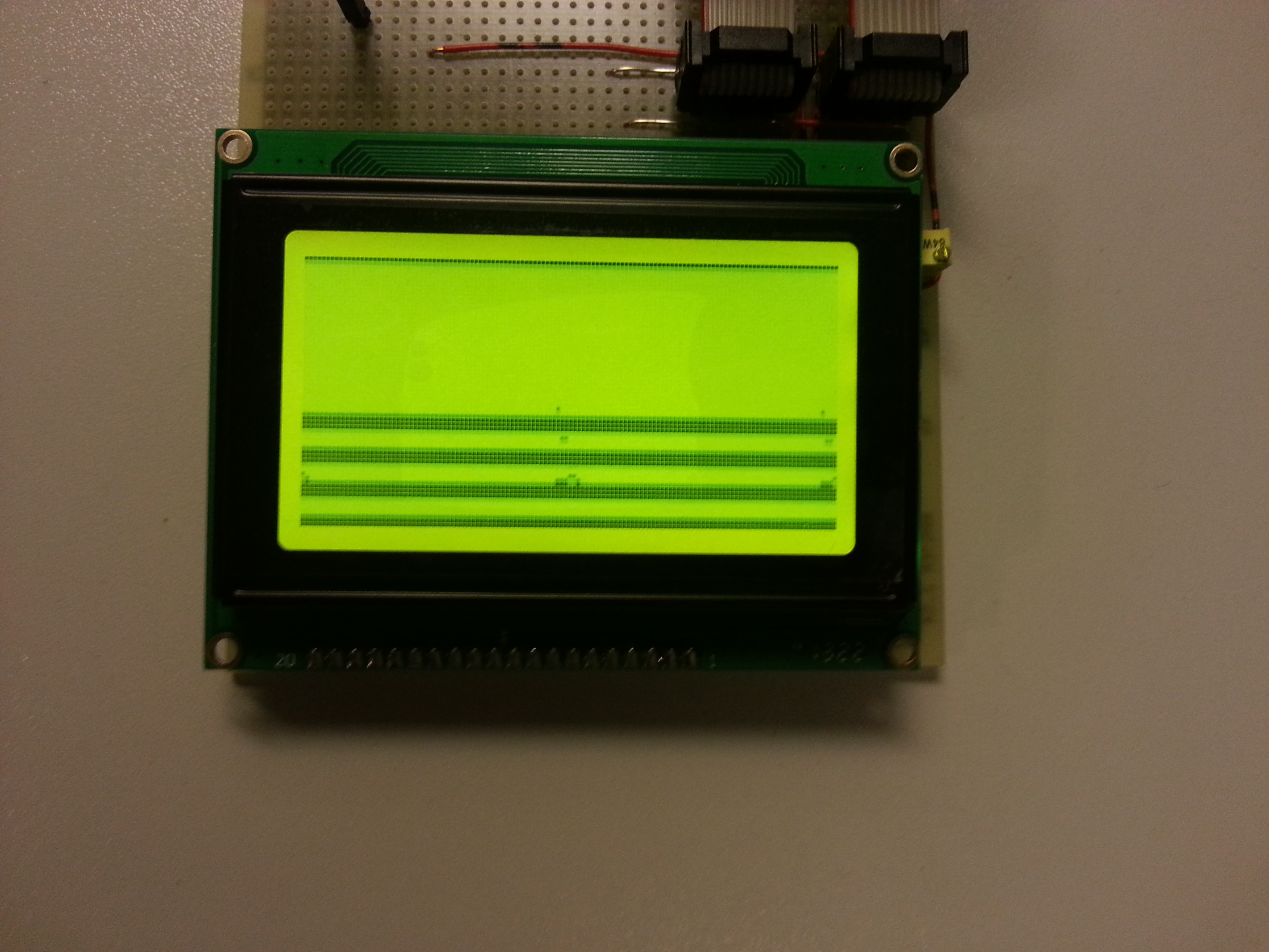

habe heute mein erstes GLCD bekommen. Habe das Programm im Internet
gefunden und passend die Platine dafür gelötet der Reset ist auf 5V
angeschlossen. Jemand eine Idee wieso das Display nichts richtig
anzeigt?
Mfg Peter

Tach Peter,
das ist ganz oft eine Frage des Timings, du betreibst vielleicht deinen
µC mit ner anderen Taktzahl als der der den Code geschrieben hat und
dann muß das korrigiert werden.
Schreib und zeige mal mehr zu deinem Aufbau!

In der Bib steht "ATMEGA8535 @ 16MHz"
Ich verwende einen Atmega32 16MHz auf dem STK500 Board. Port C sind die
Datenleitungen angeschlossen und Port D habe ich jetzt mal die
Steuerleitungen angeschlossen. Vorher habe ich diese schon an Port B
probiert. Ich habe die Platine durchgemessen und die Datenleitungen
haben auch alle Kontakt...

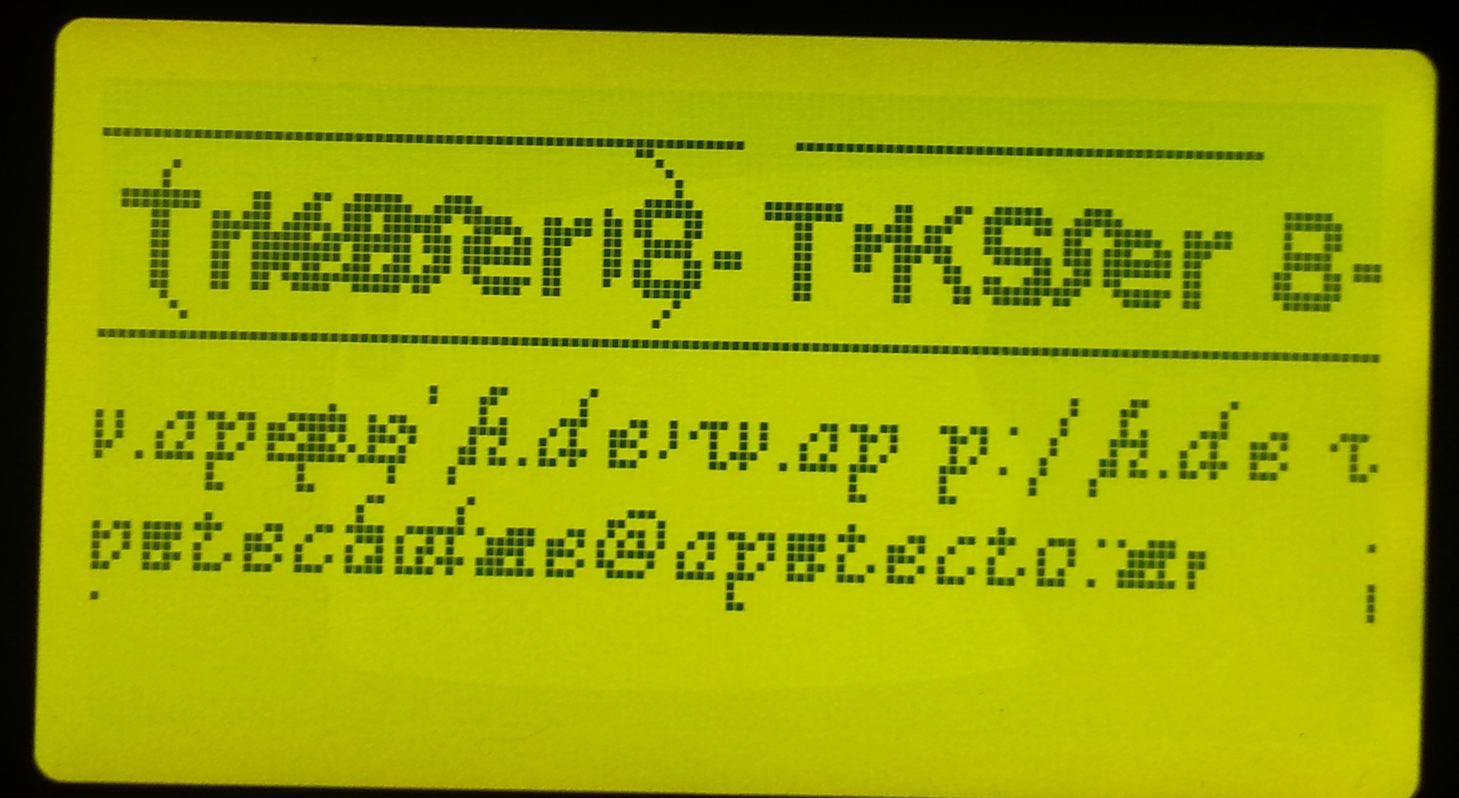

Fuse habe ich zwar noch nicht abgeschaltet habe es heute morgen auf die
schnelle nicht gefunden. Habe aber einen Fehler gefunden und zwar war in
dem einem Testprogramm statt Atmega32 der Atmega8 ausgewählt.
Habe jetzt die Ports geändert und jetzt sieht es schon ein bisschen
besser aus.
