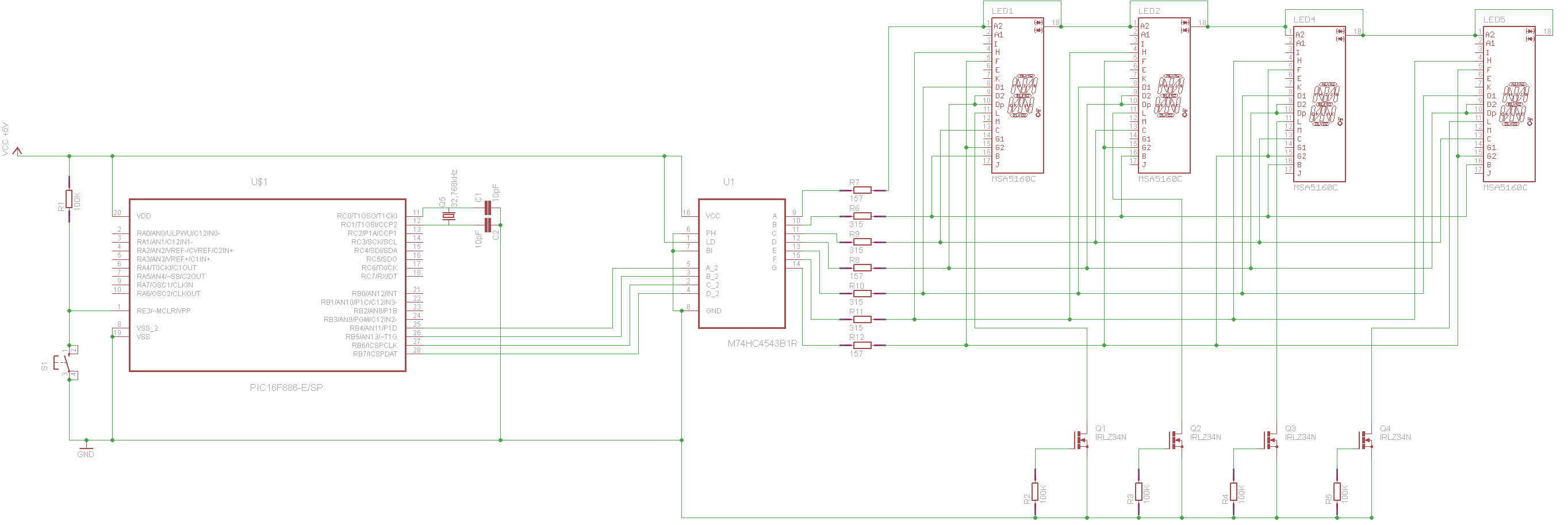

Guten Tag,
ich bin gerade dabei einen radiowecker zu basteln. radio ist so ein
Retrobausatz für 15€, dass dann im ersten schritt erstmal von meinem
PIC16F886 ein- und ausgeschaltet werden soll. die uhr wird auf 4x
16-segment anzeigen von kingbright angezeigt. diese werden mit einem
74hv4543 bcd-7-segment decoder angesteuert und gemultiplext.
pic soll mit internem 8mhz takt laufen. um eine genaue uhr hinzubekommen
habe ich dieses 32.768khz uhrenquarz:
http://www.reichelt.de/Uhrenquarze-SMD-Gehaeuse/32-768-MS1V-10/3/index.html?&ACTION=3&LA=2&ARTICLE=85041&GROUPID=4005&artnr=32%2C768+MS1V-10
dieses soll an timer 1 angeschlossen werden.
1.frage:
im datenblatt steht timer1 hat einen internen 32.768khz oszillator
aus datenblatt:
"A low-power 32.768 kHz oscillator is built-in between
pins T1OSI (input) and T1OSO (amplifier output). The
oscillator is enabled by setting the T1OSCEN control
bit of the T1CON register. The oscillator will continue to
run during Sleep."
heißt das ich brauch gar kein externes quarz?
2.frage:
das uhrenquarz ist mit 10pF lastkapazität angegeben, damals habe ich
ohne weiter nachzudenken 2x 10pF-kondensatoren bestellt. jetzt habe ich
aber hier die formel gefunden:
"C = 2·CL – (CP+CI)
CP: Leiterbahnen bedingte Kapazität
CI: Portbedingte Kapazität
CL: Datenblatt des Quarzes
CP+CI ca. 5pF"
könnte mein quarz trotzdem schwingen? oder benötige ich mindestens 2x
20pF-kondensatoren?
und ich habe die portbedingte kapazität nicht im datenblatt gefunden.
kann man diese vernachlässigen? Oder soll ich die 5pF annehmen? dieses
beispiel wurde allerdings mit einem AVR gerechnet.
einzigste angaben die ich gefunden habe waren:
OSC2-Pin 15pF und alle I/O Pins 50pF. Aber die pins sind ja nicht als
I/O konfiguriert.
im anhang ist ein bild von meiner vorläufigen schaltung, oben rechts ist
das quarz, die schaltung müsste ja soweit stimmen?
gruß
tim

Bei den Uhrenquarzen muss man aufpassen das die Lastkapazität nicht zu
hoch ist. Dann gehen die Dinger nach einer gewissen Zeit kaputt. Ich
würde 10pf einsetzen so wie du das im Schaltplan hast. Ich muss nicht
erwähnen, dass ein Groundplane und die Kapazitäten dort angeschlossen
werden müssen ebenso sehr kurze Leitungen vom Quarz zum Controller.
Deine 4 Transistoren liegen am Gate über Widerstände an GND. Ist sicher
nicht so gewollt. Und, oder es fehlen noch die Netlabels zum Controller.

Tim Sch. schrieb:
> ja die anschlüsse zum controller sind noch nicht eingezeichnet. die
> widerstände sollen dann beim ausschalten das gate auf masse ziehen.
> (gate kapazität entladen)
Das Gate auf Masse ziehen kann der Controller doch selbst. Wozu die
Widerstände?
OP #3395180
hatte das auf sprut.de gelesen
http://www.sprut.de/electronic/switch/nkanal/nkanal.html
aber gerade nochmal aufmerksam durchgelesen, bezieht sich ja nur darauf
wenn ich ein mosfet mit einem schalter ansteuere.
ok widerstände fliegen wieder raus.
will die IRLZ34N zum schalten verwenden.
im datenblatt ist eine Ciss - Input Capacitance angegeben mit 880pF. ist
das die Gate-Source-Kapazität?
dann müsste ich ein kleiner widerstand zwischen outpin und gate schalten
zum schutz für mein pic? oder ist der strom der beim abschalten fließt
vernachlässigbar?

Gast #3395270
Ziemlich schweres Geschütz für ein paar LEDs. Eine Nummer kleiner (z.B.
IRLML2502) würde ausreichen und den Controller-Port garantiert nicht
überlasten.
Apropos Pull-Down-Widerstände: die könnten trotzdem sinnvoll sein, um
sicherzustellen, daß die FETS sperren, solange der Controller im Reset
ist (vom Zeitpunkt des Einschaltens bis zur Initialisierung der
I/O-Ports). Bei der Anwendung ist das aber vermutlich egal.

Gast #3395345
Warum nimmst Du Mosfets für die Anodenseite der 7-Segmentanzeigen?
Da tut es ein einfacher NPN-Transistor alle Mal oder ein ULN2803. Mit
dem ULN könntest Du mit den freien Ausgängen noch ein paar Sekundentakt
LEDs
, einen Buzzer, oder sonst was ansteuern.
Und für den ULN brauchst Du keinerlei Widerstände an den Eingängen.
Den ULN bekommst man heute wirklich nachgeschmissen...

OP #3396167
> LEDs
ich schalte jeweils die gemeinsame kathode auf masse. sieht im
schaltplan anderst aus, da eine andere 16-segment-anzeige verwendet
wird, aber diese war in eagle nicht verfügbar.
daher der komische anschluss, die anzeigen werden vermutlich noch durch
7-segement-anzeigen ersetzt da ich die 16-segmente nicht benötige.
bei bipolaren tranistoren müsste ich sättigungsspannung beachten, müsste
meine vorwiderstände neu berechnen etc.. bei einem mosfet mit einem
rds(on) von 46mOhm und einem strom von max. 100mA kann ich den
spannungsabfall über dem mosfet vernachlässigen. habe weniger verluste
etc.
