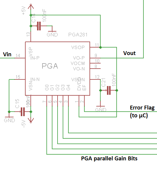

ich bin mir aus dem Datenblatt (vorallem aufgrund der immer
referenzierten typischen versorgung von +-15V) einfach nicht sicher
genug:
http://www.ti.com/lit/ds/symlink/pga281.pdf
Ich würde den PGA281 gerne verwenden wie im angehängten bild:
Bei einer Versorgung von +-5V und für die maximale Verstärkung eines
low-level signals gegen GND. Die Digitalen Signalpegel haben auch max.
5V, weil sie von einem mit 5V betriebenen AtMega16 kommen.
Ist das so machbar oder habe ich irgendwie etwas nicht im Blick/falsch
verstanden - insbesondere die untere Grenze der +-Supply Voltage des
PGA281?

außerdem verstehe ich noch nciht ganz was mit VOCM zu tun ist. im DB
steht
"The VOCM pin is a high-impedance input and must be driven with an
external voltage, typically close to midsupply."
Midsupply wäre in diesem fall ja mein 0V GND oder? Momentan ist VOCM
noch nicht angeschlossen, genauso wie VO-N
Ich hätte ja gerne einfach einen Programm. Instr. Verstärker gehabt mit
differenz-Eingang und Single vs. GND ausgang sowie einer einzelnen
Versorgung. Die zwei Supply-Rails und DVDD sowie gleich 3 Ausgänge
bringen mich ehrlich gesagt etwas aus dem konzept...

Seite 20
"The low-voltage analog output supplies, VSOP and VSON, operate within
the high-voltage supply boundaries
with two minimal limitations:
1. The usable range for VSON is from a minimum 5 V below VSP to as low
as VSN. This 5 V provides the
headroom for the output supply voltage of +2.7 V to +5 V. Even with less
than a 5-V supply, this voltage
difference is required for proper operation.
2. The common-mode control input, VOCM, requires a voltage at least 2 V
less than VSP in order to support
internal rail-to-rail performance."
Trifft doch zu oder?
Bei mir wären
VSON 0V
VSOP 5V
VSP 5V
VSN -5V
Gast #3395067
Letzte Anmerkung: Gerade habe ich gesehen dass DVDD (logik-Supply) 1V
unter VSP liegen muss.
Tuts bei mir noch nicht. Nun ist die Frage - tuts da ein
Spannungsteiler? Noch einen ldo nur für die <4V an vdd sehe ich
irgendwie nicht ein

Gute Spannungsversorgungen für solche OpAmps/InstAmps sind immer "etwas"
aufwendiger, wenn das Ergebnis so wie im Datenblatt aussehen soll...
Andere Frage: Als ADC hängt da aber nicht der AtMega16 dran, oder?
Wenn ja, hätte u.U. auch ein MCP6S21 o. ä. ausgereicht
Nee, der Mega-ADC nur als Monitor, als richtiger ADC ein LTC2468
Das problem ist eigentlich nur dass im Datenblatt (für mich) bisher
nicht ersichtlich ist ob das nur eine referenzspannung oder nen
tatsächliches supply mit nennenswertem storm ist...
Also kommt man um den LDO/Linearen Spannungsregler nicht drumrum? ..
#3395314
Figure 24 und POWER SUPPLY: Digital (DVDD – VSON) 130 uA max.
Ich würde einen vorsehen, gebrückt werden kann der dann immer noch.
Zumal nicht bekannt ist wie stark sich Störungen im Digitalteil auf den
Rest auswirken
