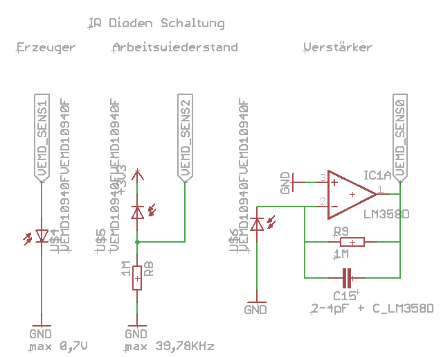

Hey zusammen,
nach diesem Artikel:
http://www.mikrocontroller.net/articles/Lichtsensor_/_Helligkeitssensor
habe ich 4 Schaltungen auf einem Bord zusammen mit einem ST32f107
verbaut und keine der Schaltungen liefert ein "vernünftiges"
Eingangssignal.
Was die Schaltungen genau machen sollen, steht im Artikel und genau so
wollte ich sie verwenden.
Dioden: http://www.vishay.com/docs/84171/vemd10940f.pdf
Operationsverstärker von VEMD_0:
http://pdf1.alldatasheet.com/datasheet-pdf/view/22768/STMICROELECTRONICS/LM358D.html

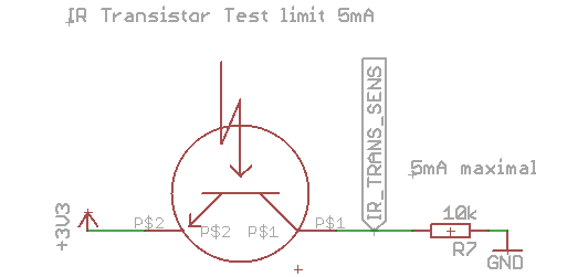

Hinzu kommt noch eine Schaltung mit einem Trasistor.
Könnte es sein, dass der Operationsverstärker gegrillt wurde?
Anmerkung:
Keine weiteren Bauteile zwischen den Schaltungen und dem Pin im ST.
Bisherige Tests und Ergebnisse:
Mein Multimeter verrät mir, dass die Dioden auf das Infrarotsignal
meiner Fernbedienung reagieren. (bis 150 mV). Zudem verrät es mir, dass
3V3+ auch wirklich anliegt. Bei dem Versuch 3V3 zu überbrücken und
direkt an einen der Pins zu legen, hat der Pin das ebenfalls nicht
"gemerkt". Es könnte sein, dass das Flussmittel, welches zum Löten
benutzt wurde, isoliert.
2 Emitter, die ebenfalls auf der Platine sind, lassen sich problemlos
ansteuern. Ich bin mal mutig und behaupte, dass der ST Ordnungsgemäß
konfiguriert wurde.
Wahrscheinlich läuft irgendetwas offensichtliches schief. bitte helft
mir es zu sehen. :)

Ich hab jetzt keine Zeit mir die Artikel durchzulesen aber die Schaltung
sieht soweit OK aus. Da du das ganze aber auf ein Steckbrett aufgebaut
hast (so hab ich dich verstanden) könnte es sein, dass du dir ein
Störsignal einkoppelst.
Auch eine falsche OPV-Verschaltung wäre denkbar, wie versorgst du den
OPV denn? Bedenke, dass der OPV am Ausgang nicht ganz auf das untere
Rail kommt (mit gut 10 mV Abstand würde ich rechnen). Bei 1 MΩ
bräuchtest du also einen Photostrom von mehr als 10 nA. Hast du das auch
sicher? (ich denke schon, zur Sicherheit Datenblatt Photodiode
konsultieren)
Und mit dem parallelen Kondensator musst du ggf. spielen/testen damit
das ganze nicht schwingt. Hast du ein Oszi mit dem du messen kannst?

An welche Pins vom ST-Controller hast du die Photodioden-Schaltungen
jeweils angeschlossen? ADC-Inputs oder einfach digitale I/O-Pins?
Und hast du die Pins vom ST-Controller auch auf Input konfiguriert bzw.
den ADC entsprechend konfiguriert?
Wenn das Anlegen von 3,3V an den µC-Pin von deinem Programm im µC nicht
bemerkt wird, brauchst du bei den Sensorschaltungen erstmal nicht nach
Fehlern zu suchen, dann ist der Controller noch nicht richtig
konfiguriert.
Direktes Anlegen von 3,3V (ohne Vorwiderstand) an einen IO-Pin, der noch
nicht als Eingang konfiguriert ist, könnte die Ausgangsstufe grillen,
wenn die gerade LOW-Pegel treibt...
Wie hast du den LM358 versorgt? Bei 'ner einfachen 3,3V-Versorgung (Pin
4 auf GND und Pin 8 auf 3V3) kommt der Ausgang laut Datenblatt nur auf
ca. maximal 1,8V. (VCC-1,5V) Das ist für einen High-Pegel bei 3,3V zu
wenig,
würde aber keine Rolle spielen, bei einer Auswertung via ADC-Input...

Vielen Dank für die Antwort.
Ich trau es mich ja garnicht zu sagen, doch das Ganze ist auf einer
"professionellen" Platine. :D
Die VEMD-Dioden "erzeugen" Strom in Sperrichtung.
Dass alle 3 Schaltungen aus dem Wiki nicht das liefern, was sie sollten,
macht mich so stutzig.
Alle Diodenschaltungen beeinflussen die Spannung nur im einstelligen
Milivoltbereich.

Mit der Transistorschaltung hab ich das Signal vom I/O Pin an den ST ADC
Wandler durchgeschleuscht, da ist der Pegelunterschied hoch genug um
etwas zu detektieren. Mit dem kann ich wenigstens arbeiten und die
Dimensionierung stimmt bisher wahrscheinlich einfach nicht.

@LM358D (VEMD_SENS0)
Aktiv betrieben gibt er konstant 32 mV aus.
Passiv betrieben funktioniert er auf 1,8 V.

Das ist natürlich Blödsinn.
Aktiv betrieben misst man am Pin konstant 32mV.
Passiv betrieben kommt nur das an, was über dem Transistor abfällt.
Gast #3398585
du meinst bestimmt über Widerstand und Kondensator, der Transistor
scheint zumindest verpolt, das macht ggf einen unterschied.
Zum Verstärker kann ich nicht viel sagen, bis auf:
ggf. ne nicht invertierte Schaltung verwenden auch wenn sich das auf nem
gefertigten Board wohl nun nicht mehr so gut machen lässt?!

Den Transistor hatte ich auch schon anders herum drauf.
