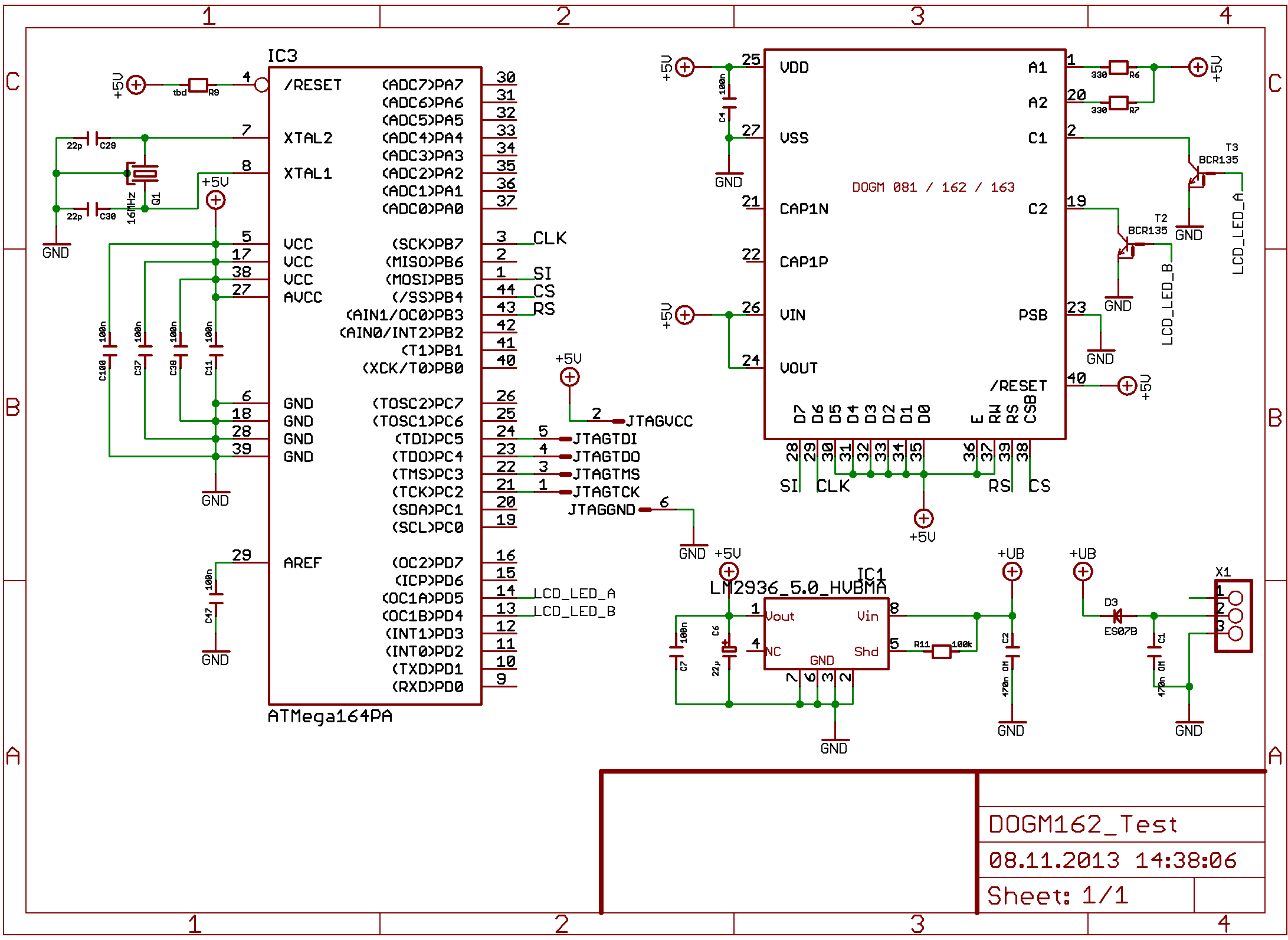

Mal ein Beispiel von mir an Euch, um auch mal was zurückzugeben.
Zum Schaltplan gehört zwar durchaus eine Platine mit der ich das
ausprobiert habe, allerdings ist da noch mehr drauf was ich gerade eben
aus dem Schaltplan gelöscht habe - daher kein Layout oder Bilder der
Platine.
Der Controller läuft auf 16MHz und um auch dem Display Zeit zum
Aufwachen zu geben sind per Fuse-Bits 16k Takt-Zyklen + 65ms
eingestellt.
Den Code habe ich natürlich nicht spontan runtergetippt, das hatte ich
schon länger liegen und habe das nur eben mal an die Anwendung als
Beispiel angepasst.
Das Ding macht nichts tolles, es gibt einen extrem einfachen "Scheduler"
der vier "Tasks" abwickelt, benutzt sind zwei "Tasks".
Jeder "Task" wird einmal pro Milli-Sekunde aufgerufen und darf für 250µs
laufen.
"Task" 1 sendet zyklisch den Inhalt eines 2x16 Zeichen Arrays an das
Display.
"Task" 2 manipuliert alle 100ms einen Zähler und schreib den in das
Array.

LCD Update mit 1 kHz? Ob das sinnvoll ist?
Naja, es wird ja pro "Task" nur ein Zeichen geschickt, dazu noch zwei
Steuer-Zeichen für den Zeilenwechsel.
Also etwa 56 Mal pro Sekunde ein LCD Update.
Halb so schnell würde sicher auch reichen.
